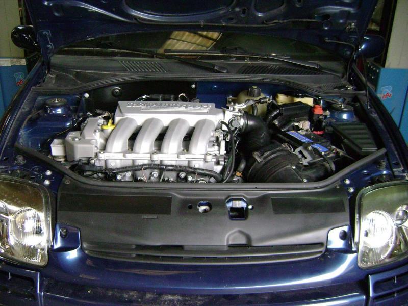

Petit résumé sur le changement de moteur et boite sur ma RS1
Merci à Camille pour le coup de main, ainsi qu'une autre personne :rs:

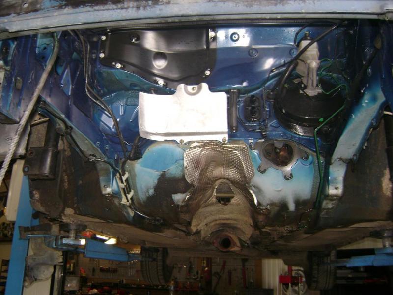

Mardi 7 mai au soir j'attaque le démontage tranquillement afin de tout sortir le lendemain

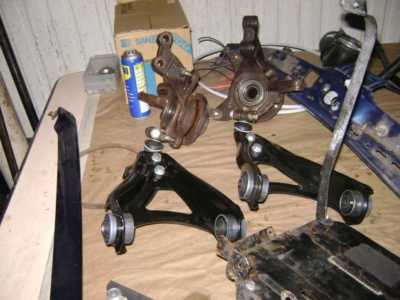

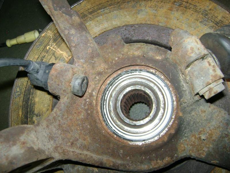

Preparation également des triangles de CS 2004 et des pivots, capteurs d'ABS "out"

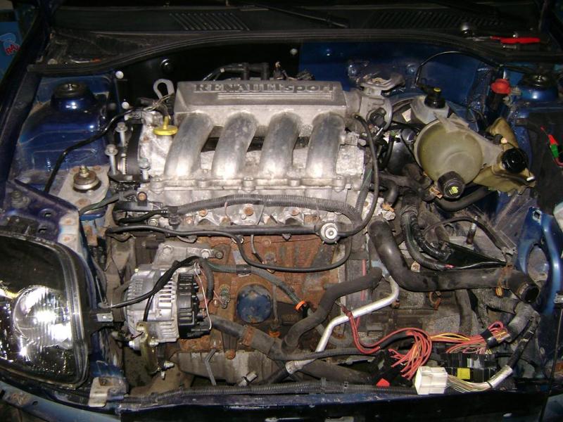

Un bon coup de nettoyage, dans le compartiment moteur

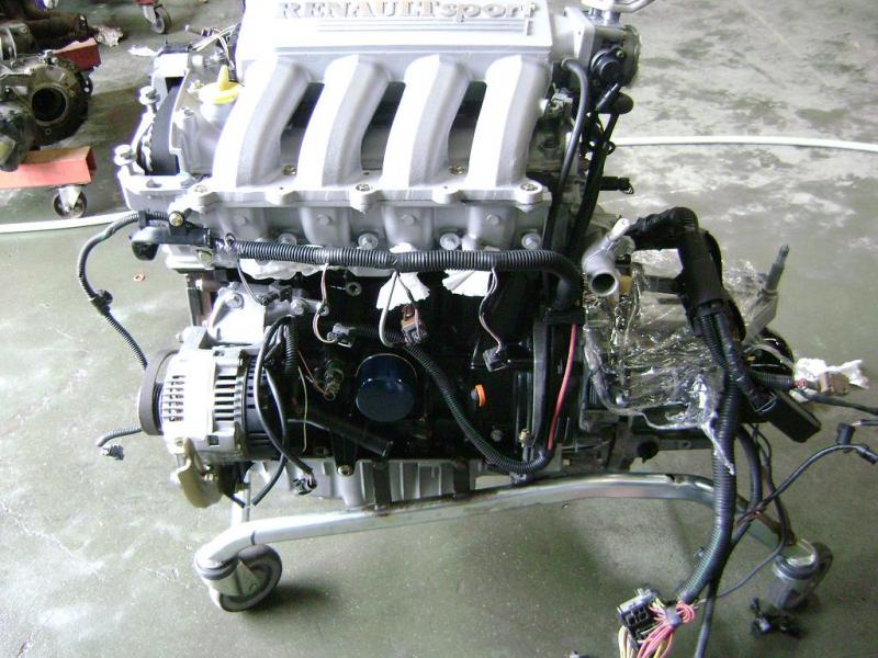

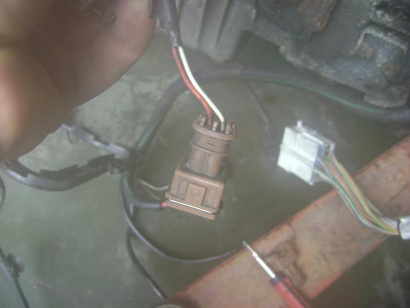

Pendant que je nettoyais le compartiment moteur, Camille commencait à démonter le faisceau électrique de l'ancien bloc, avec au passage le changement de certains connecteurs
Beaucoup plus pratique, pour débrancher le détecteur de cliquetis, quand on change le filtre à huile, j'ai également fais la meme chose pour le connecteur de la sonde de niveau d'huile
Pret à reprendre place dans le compartiment moteur :miam:

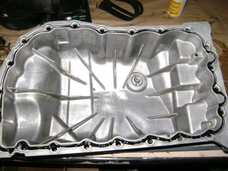

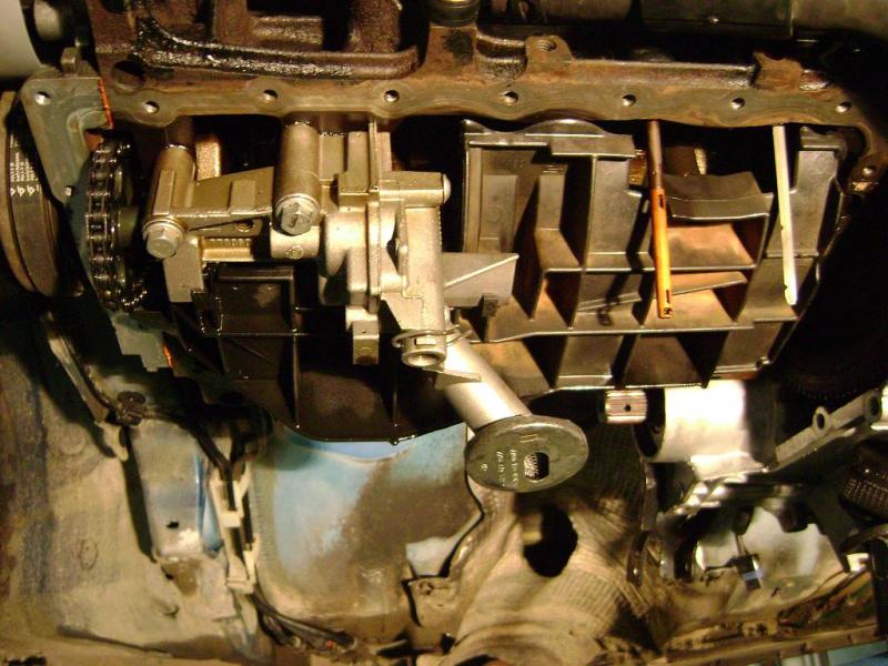

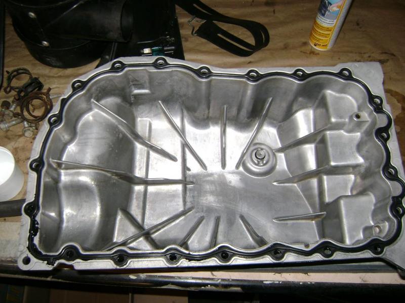

Le voilà en place, :bien: maintenant il faut monter le nouveau joint de carter d'huile
Un petit peu de patte d'étanchéïté
Le joint neuf :bien:

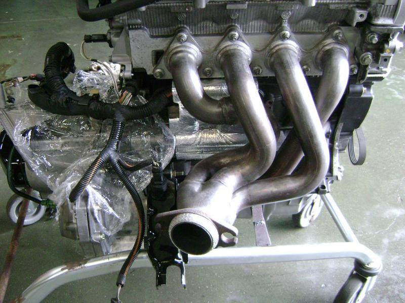

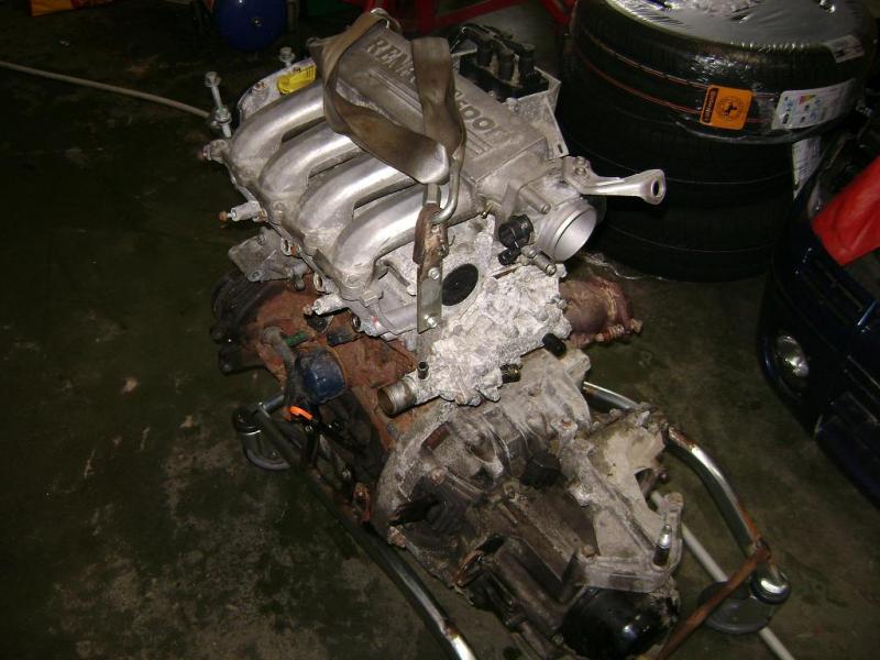

L'ancien bloc :L:, avec un carter d'huile neuf et une boite très certainement révisé et un couple court 14x63 :miam:
Ensuite remontage des triangles de CS2004 sur le berceau, des coussinets de barre stab.

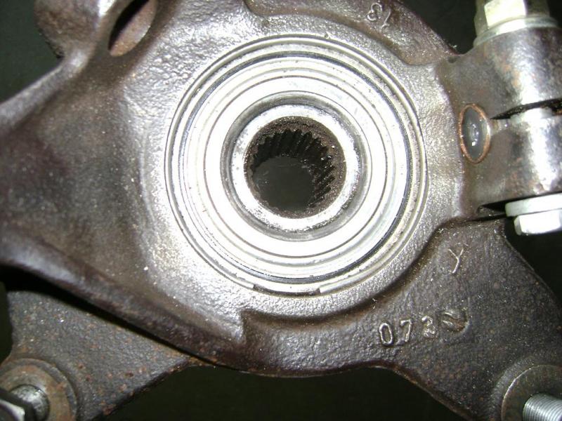

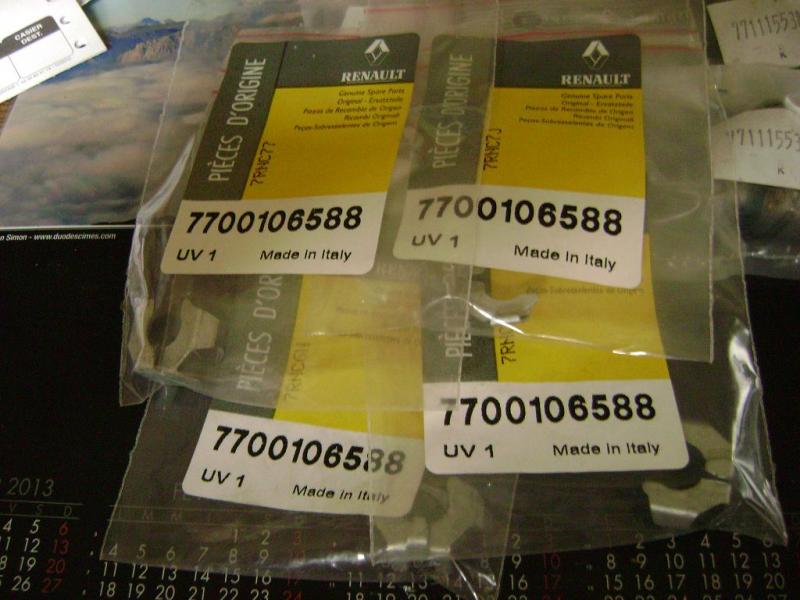

Par contre au démontage des pivots et triangles, petit problème :eek:
Il manque une pièce :voyons:
Un coup d'oeil sur mes autres pivots, biensur qu'il manquait une pièce :mad:

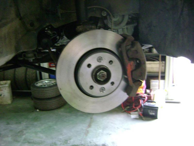

On continue le remontage le jeudi matin, remontage des cardans, étriers et disques neufs

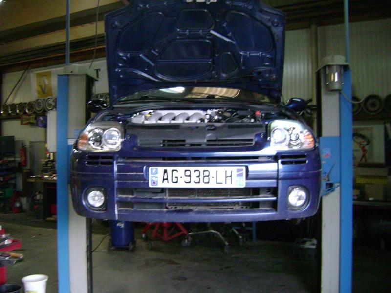

Ca sent la fin :miam:
Petite vue sur la courroie d'accessoire une 4PK855, à la place d'une 5PK850
:rs:

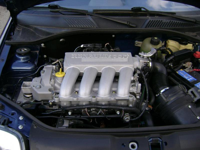

Il me reste encore pas mal de bricole à faire, mais déjà le moteur fonctionne beaucoup mieux

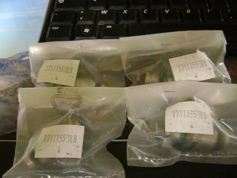

J'ai eu mes injecteurs de "Cup" et les clips, j'attends la rampe d'injection et mes monogrammes "2.0 16v".
Voilà
:rs:
Voilà

Les clips que j'ai commandé pour rien :cyp:
