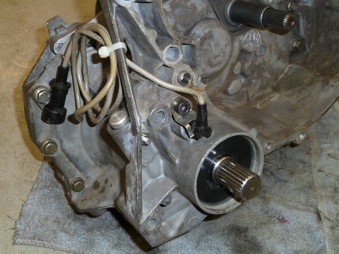

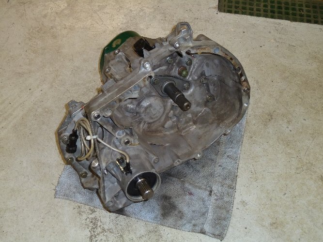

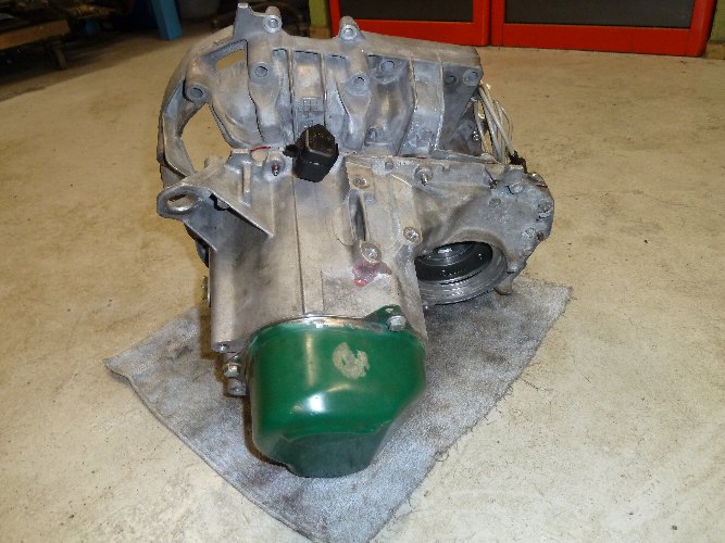

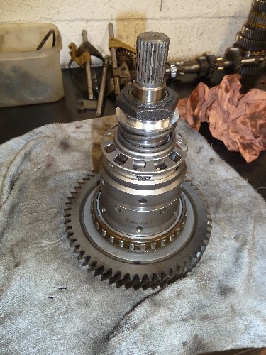

Donc voici la boite du GT Turbo, elle était monté sur ma clio TD.
Elle allait super bien, précise et rapide jusqu'au jour où crack-boom !
L'écrou du diff s'est barré, bonjour les dégats :| Merci Renault qui a pour ca part JUSTE serré le diff et rien d'autree :x bref...
Ca sera donc la même config qu'avant mais avec des petits plus :
JC5 avec pignonnerie de JC5002 + jumelle de renfort + quick shift
Les suppléments :
Couple de JC5004 (15X58) + quaife+ modif pour avoir un compteur de GT :D

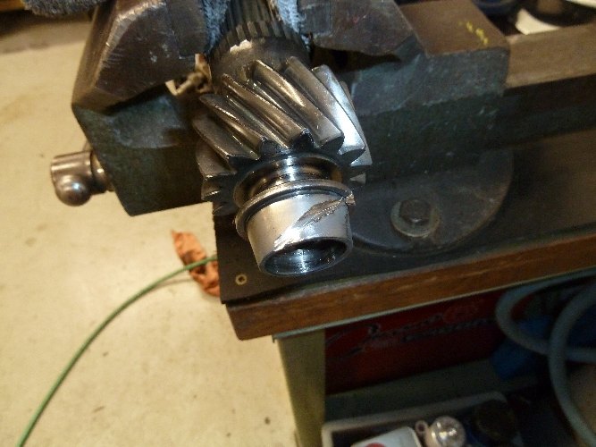

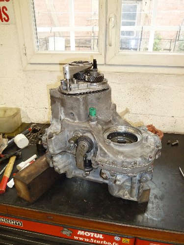

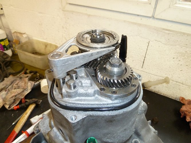

Démontage de ma boite par un mec qui gère mieux que moi :
Aie aie aie !

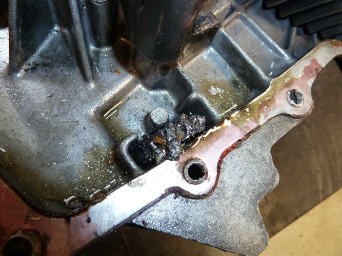

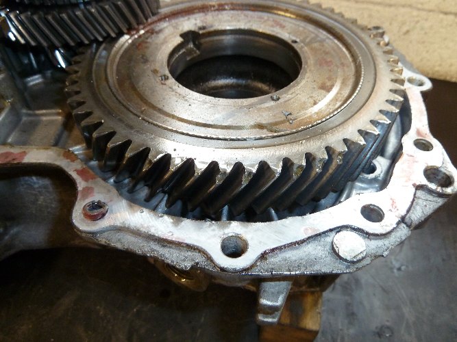

Couronne de diff HS !

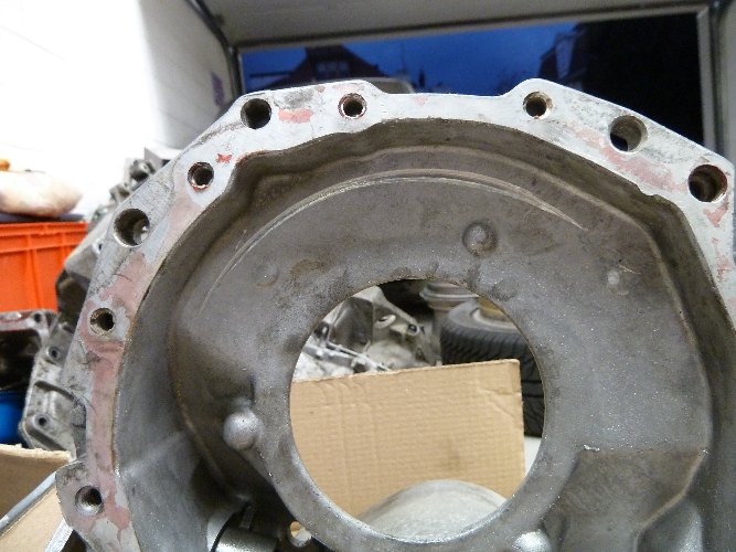

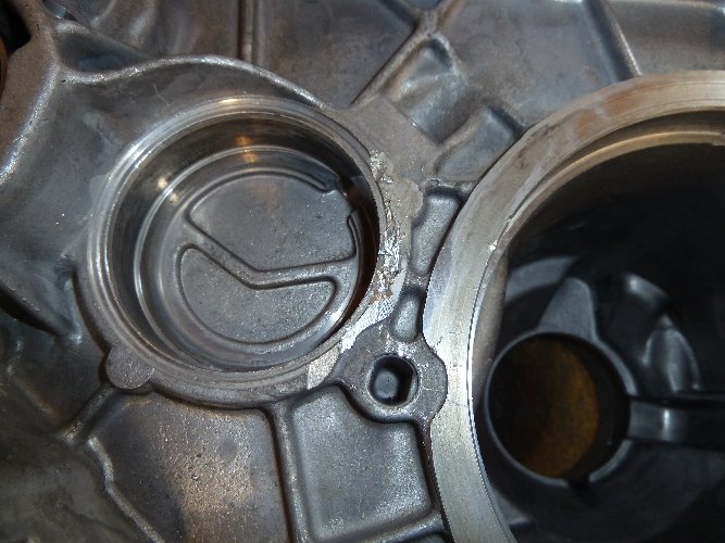

Le carter a bien mangé aussi :(
(il sera changé)
L'autre coté a frotté aussi, mais moins grave

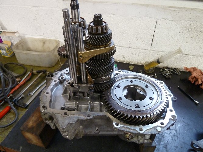

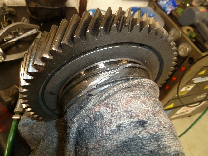

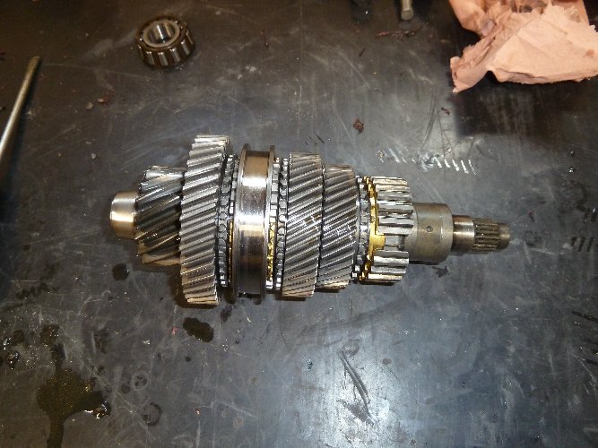

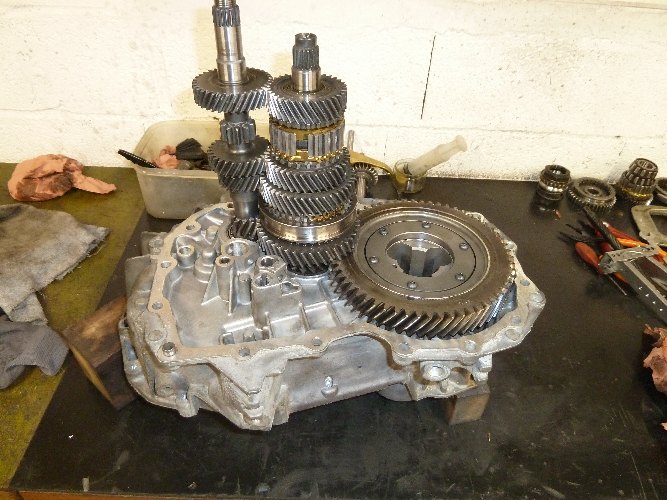

Démontage de l'arbre secondaire
Ouch...... HS !
Du coup, le pignon fou de 1ere aussi...

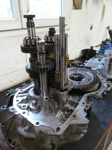

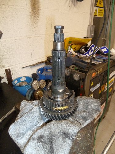

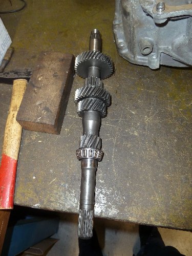

Arbre primaire nickel !
Un joli Quaife qui vas remplacer le diff, préparé avec la pige de compteur de GT :)

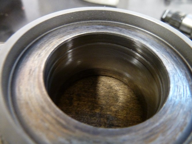

On vire l'ancien roulement
Idem pour le nouvel arbre secondaire

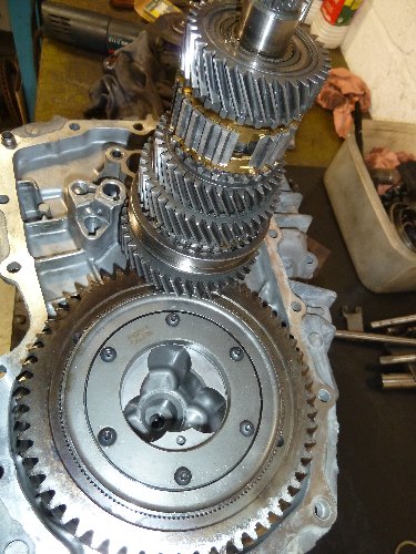

Et on commence a remonter le tout !
Suite et fin de ta boite !
Remontage des fourchettes après mesure des cales d’épaisseur et précontrainte du diff
Prêt a fermer quoi :)
Alors on ferme :D
Et voila la boite finie :D

Je ne suis pas en clio mais en GT Turbo, le compteur est électronique, d'où la modif ;)

Oui on peut mettre la couronne de CT ;)
