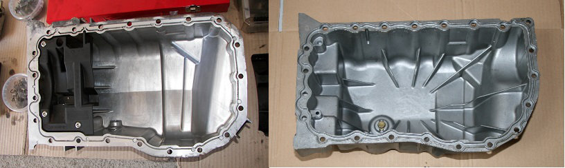

Regarde chez Migny Course si le carter de clio rs qu'il vend ne peut pas faire....
Re: Bas de caisse et carter d'huile.
Message par JMRS63 » 17 juil. 2014, 16:29
Non ca va pas , ca va que sur des F7R 714 ... pas sur 710 et 700 :( . J avais comparé quand j avais les deux moteur et la forme est un peu différente
Messages : 8503
Message par mcossie » 17 juil. 2014, 18:53
je sais que la forme est différente, notamment pour le passage de la chaîne de la pompe à huile, mais ça ne se monte pas ???
Message par JMRS63 » 17 juil. 2014, 20:05
Non . Meme si visuellement il se ressemble quand tu compare tu voit qu a un endroit la forme est différente et du coup ca correspond pas sur le bloc 700 et 710 :|
Mais sinon je confirme , le carter de 714 c est le meme que celui de clio Rs (meme ref)
edit :
a gauche un carter de clio williams (F7R700) et a droite celui de megane (F7R714) . On voit la différence sur l oreille droite (pas la meme forme)
Messages : 8503
Message par mcossie » 17 juil. 2014, 20:46
là oui, je suis convaincu.
Message par JMRS63 » 17 juil. 2014, 20:47
J avais les deux en photo :)
