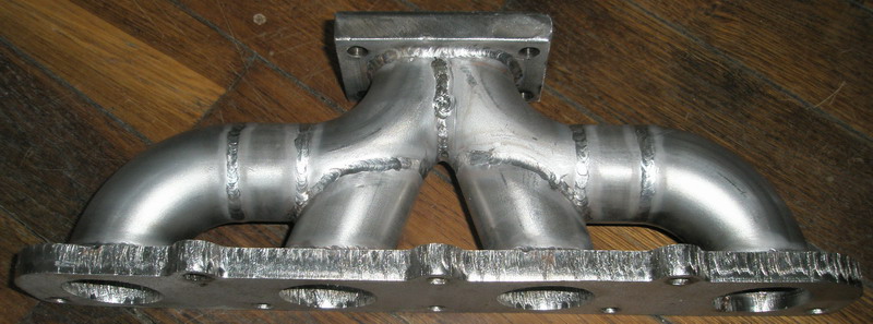

si tu veux un model de collecteur , je m en suis fait un la semaine dernier
http://112233445566.free.fr/auto/S%205% ... 300004.jpg
platines ep 12 inox et coudes Ø42.4
