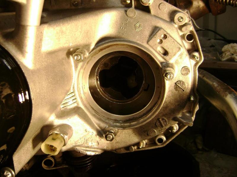

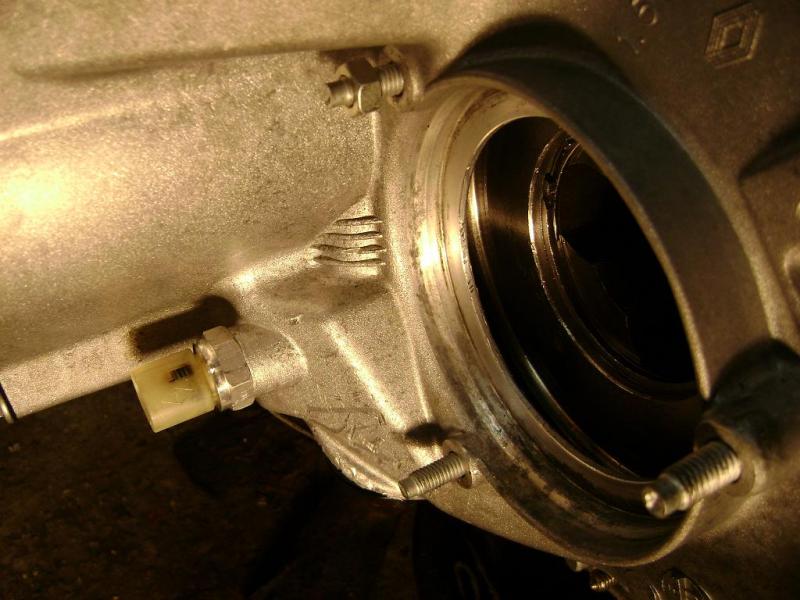

J'ai plus grand chose à faire sur le moteur, il me restait à mettre trois goujons au niveau de la boite pour le cardan.

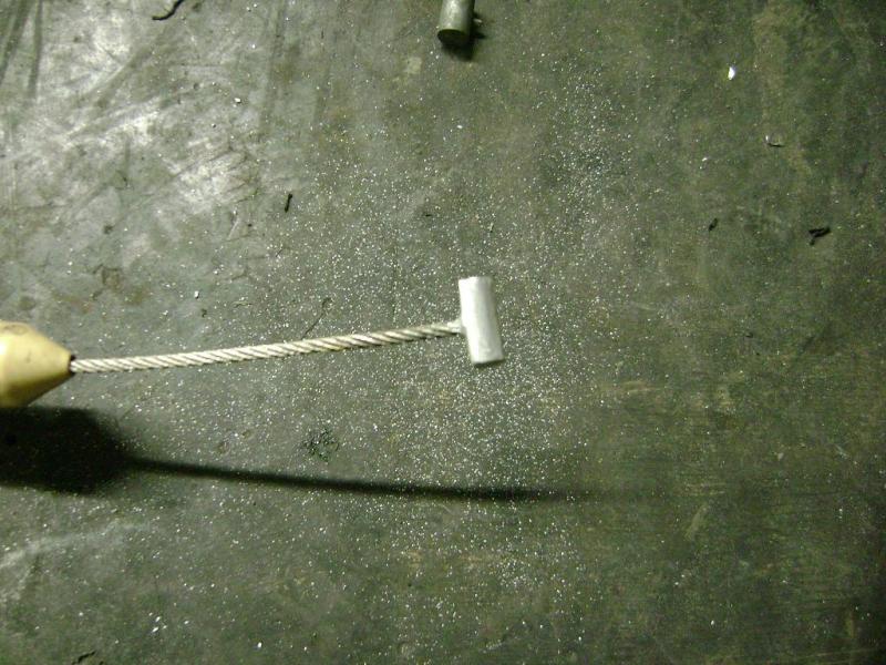

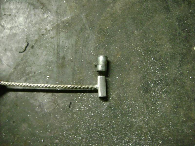

Aujourd'hui changement et modification du cable d'accélérateur.
Le but est de partir d'un cable de Mégane beaucoup plus que celui de RS
Il faut d'abord mettre la gaine à la meme longeur que celle de RS.
Le cable lui il faut qu'il soit un peu plus long car il ne sera pas pris au meme endroit sur la commande du boitier papillon

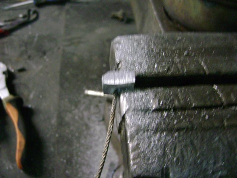

Une fois le cable à la bonne longueur, il faut refaire l'arret qui est serti sur le cable.
J'ai donc fondu de l'alu, plonger le bout du cable dedans, j'ai laissé refroidir et ensuite j'ai pu usiner mon arret.
Au début de l'usinage
Après quelques coups de lime et de scie à métaux
Une fois terminé, avec celui d'origine en model

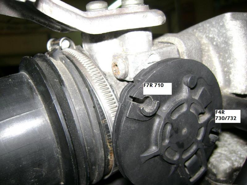

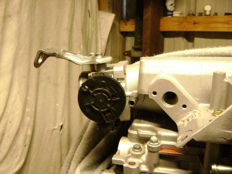

La raison de la modif
Papillon de F7R710

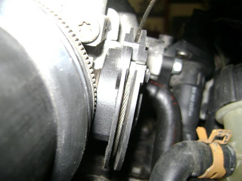

Ca se monte parfaitement

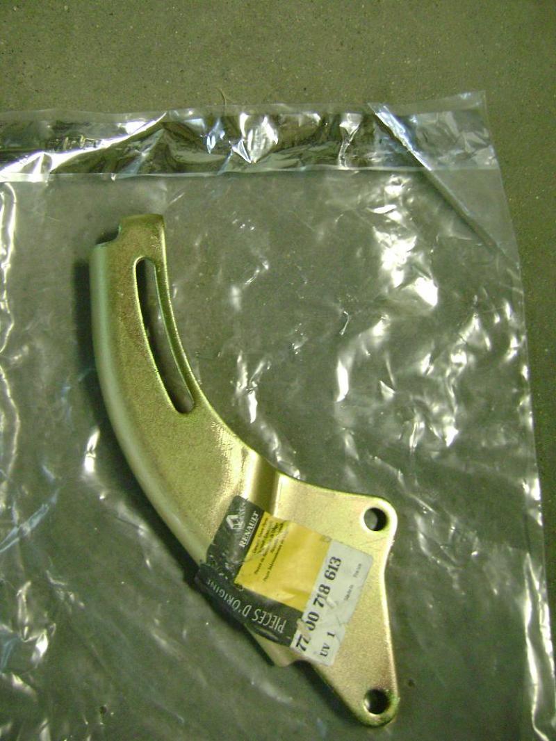

Patte tendeur d'alternateur de R21

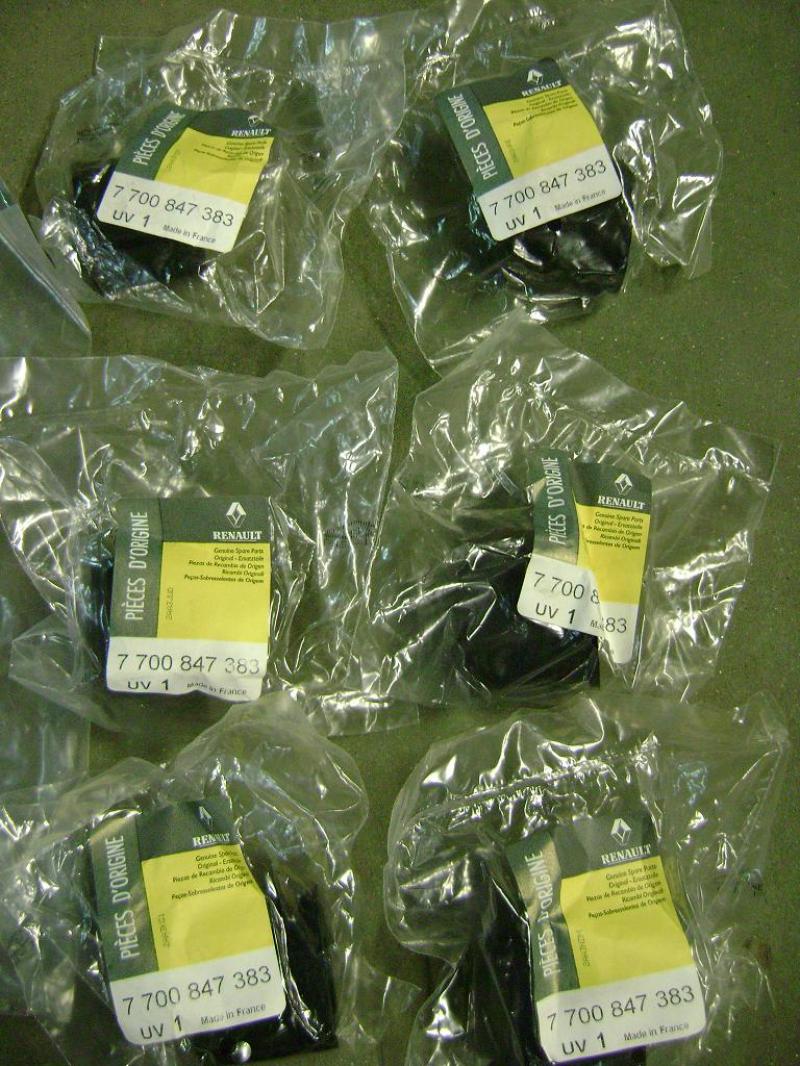

Des coussinets intérieur de de barre stab, les extérieur vont arriver bientôt

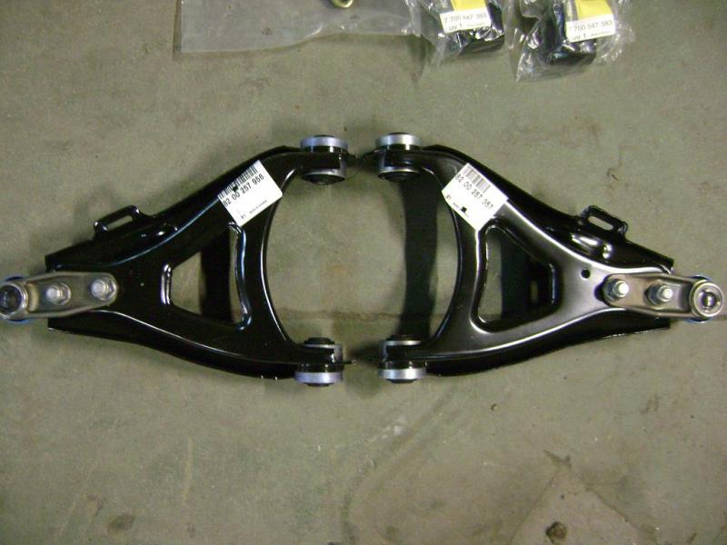

Une paire de triangles de 2004 CS.

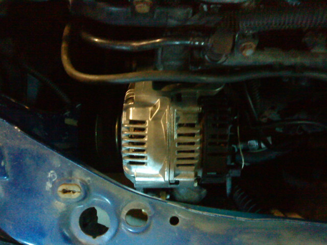

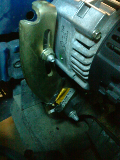

Alternareur nettoyé et monté avec la patte de R21, "montage Cup"
J'ai aussi remis les ampoules orange de clignotants, il y avait de fichtre grise silver machin.

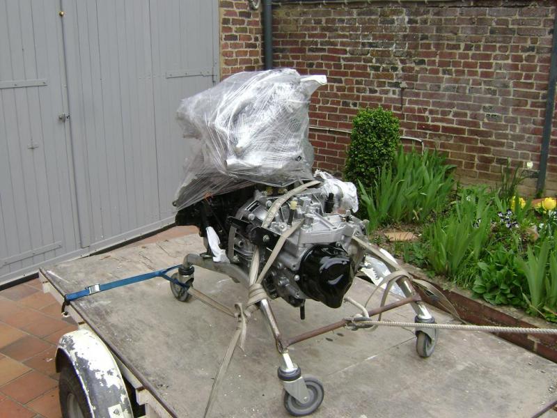

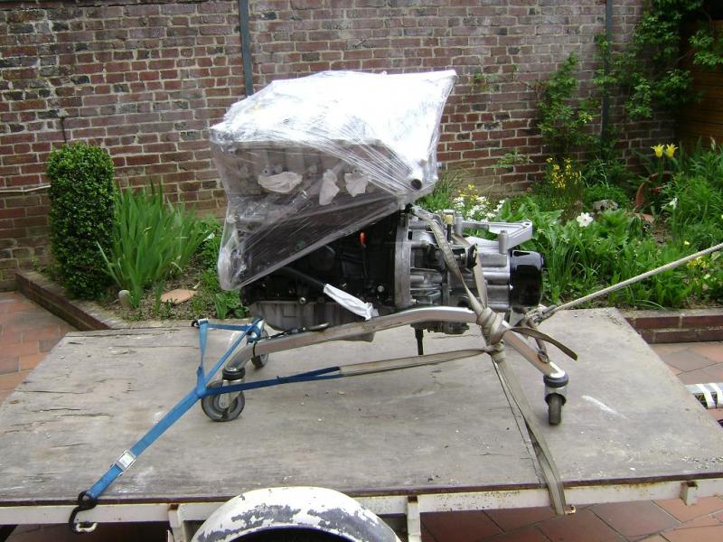

Un peu de "news" mon moteur est terminé, je l'ai donc ammené au garage ou je travaille et ou est ma RS1
Direction le garage pour le moteur
J'attaque le démontage mardi soir et je continue mercredi et jeudi

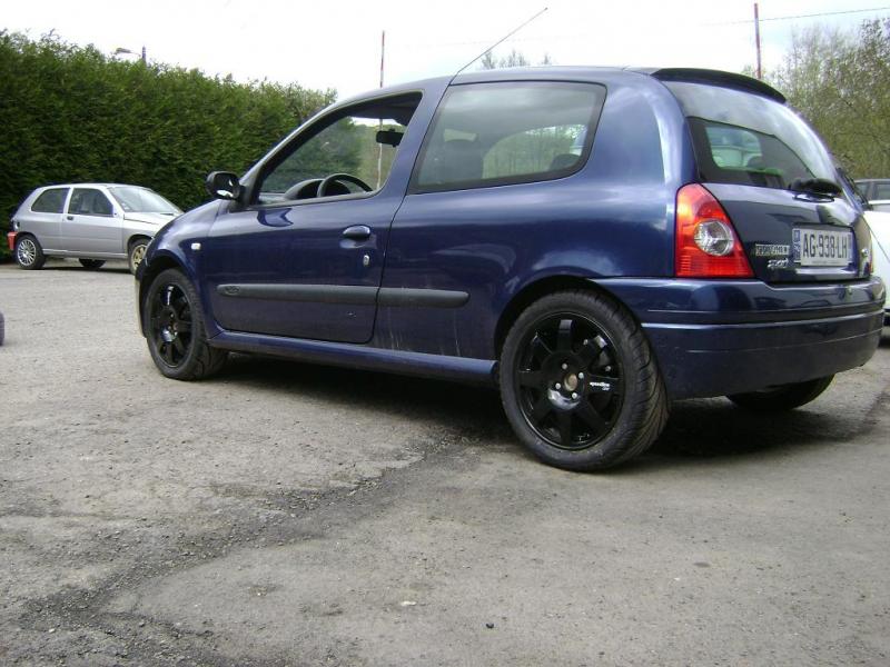

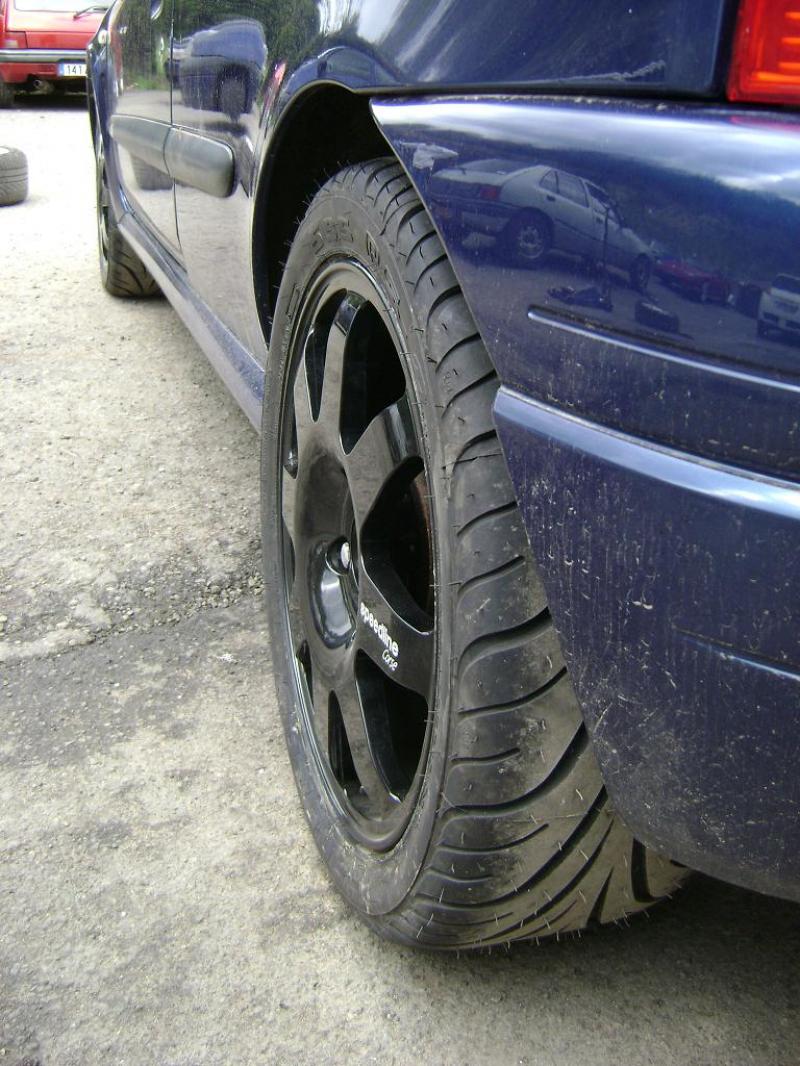

Petit test avec les jantes de Twingo R2 :rs:
Vous en pensez quoi ???
