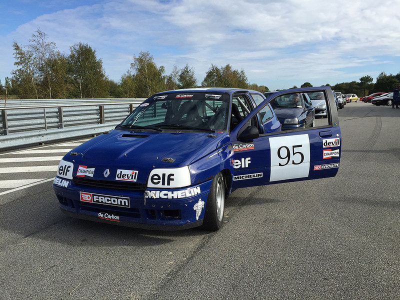

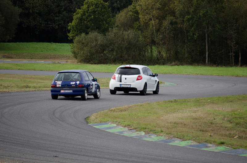

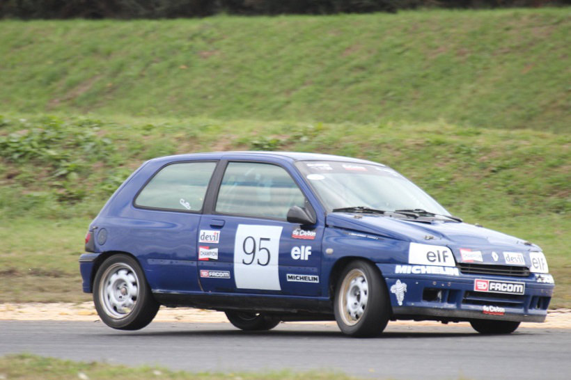

quelques photos en action avec les copains
alors bilan de ce premier roulage :
- le chassis est tip top avec les triangles de r19 16s , les amortisseurs decarbon coupe avec leur ressort coupe a l'avant et bilstein rotulés a l'arrière . elle est typé sur vireuse et cela va très bien avec mon style de conduite .
- le freinage est corecte , les disques de freins et étriers d'origine suffisent lors des gros freinages a 170 en bout de ligne droite , bien aidé par les plaquettes carbone lorrainne .
- le moteur sur circuit c'est tout autre chose que sur la route , il aime prendre des tours et le fait de devoir le cravacher met tout de suite dans l'ambiance , le son est sympa ce qui ne gache rien . un manque de puissance se fait sentir en ligne droite et sortie de virages rapides , surtout sur le circuit de fay de bretagne
- la boite de vitesse c'est la catastrophe , je l'est démonté et ouverte le jours avant la sortie , j'ai récupéré les rouleaux de tripode de cardan qui y étaient tombés et la grosse rondelle de tripode qui était partit avec . aucuns dégats apparents , mais le fait d'avoir rouler avec les cardans trop courts a du endomager le différentiel , des grosses vibrations se manifestaient lorsque je tournais a droite ( donc appui sur la roue av gauche ) , je pensait que ça allait casser mais ça a tenu toute la journée .
les points a revoir :
- manque de grip des pneus
- boite de vitesses a changer
- besoin + de carrossage
les points forts :
- châssis tip top
- équilibre et tenue de route ( qui convient a mon style de conduite )
- moteur qui aime les hauts régime
- ambiance complètement course a bord
- freinage
d'autres photos et vidéos sont a venir
