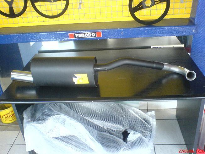

Salut
petite news : pose d'un silencieux CSC homologué acier en diamètre 80.
c'est un silencieux dit "a absorbtion".
un tube percé traverse la gamelle qui est tapissée d'un absorbant type laine de roche.
l'avantage par rapport a celui d'origine c'est qu'il n'y a pas de chicane a l'intérieur. les gaz sont moins freinés, l'auto est plus libérée tous cela avec un bruit raisonnable.
L'inconvenant c'est que la laine de roche a l'intérieur a tendance a bruler avec les gaz ce qui avec l'age amplifie le bruit.
voila ce que ca donne
bon aussi incroyable que cela puisse paraitre l'auto est transformée
le silencieux d'origine bridait tellement que j'avais des soucis de cliqueti des que je voulais mettre un peu d'avance à la carto.
j'ai donc revue la carto et j'ai du gagné une bonne poignée de canassons.
pour exemple avant je prenais pas plus que 6400-6500 trs sur du plat en 5. Vendredi soir j'ai testé avec une golf V GTI et je suis cote cote (départ en 2). J'ai pris environ 6800trs ce qui donne 227 km réel sur du plat
niveau bruit, lors des premiers kilomètre que j'ai fait avec, j'avais aucune diff avec l'origine
ca fait maintenant 600 km que je l'ai et je commence à l'entendre un peu plus
surtout au ralenti ou j'ai un léger bourdonnement.
je dit bien, c'est tres léger et le bruit et vraiment tres acceptable.
récemment j'ai essayer une williams 100% stock avec la ligne d'origine et je trouvais qu'il y avait plus de bruit que dans la mienne
le collecteur 16S absobe beaucoup le bruit ce qui me laisse une marge pour le silencieux. Au final le bruit moyen revient presque au même qu'un origine.

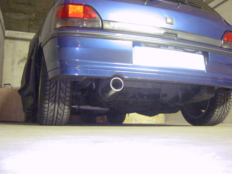

exactement le cahier des charge de la préparation maxi route
Pour le moment j'ai gardé l'intermédiaire d'origine, je réfléchie à mettre un tube à la place ..
