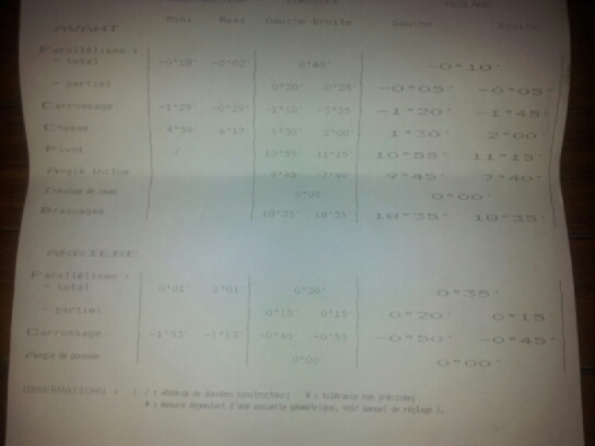

Idem pour moi circuit, vous en pensez quoi sur le train avant uniquement car l'arriere va bientot etre carrossable?

Pas assez de carrossage!
Tu peux rajouter à l'aise un bon °! si j'ai bien lu ta photo... j'y vois pas grand chose :roll:
Re: Systèmes de réglage chasse / carrossage
Message par Tot69 » 08 avr. 2013, 16:28
Il a 1.20 à gauche et 1.45 à droite.

Message par citronvs » 08 avr. 2013, 16:36
C'est bien ce que j'ai lu alors, ça va, pas encore besoins de lunettes :D
Alors pas assez... mais ça dépend aussi des pneus que tu utilises...
