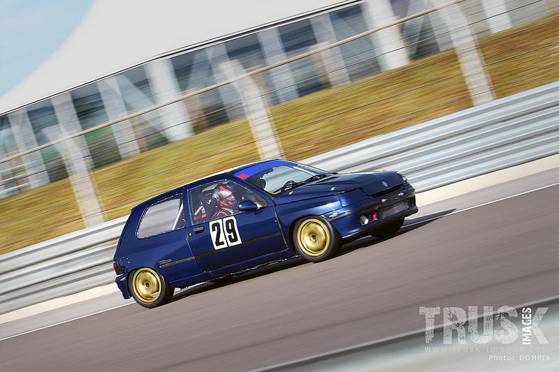

Hello tout le monde :race:
De retour de Dijon où la Clio a effectué sa deuxième sortie !
Elle fait toujours ses ratés quand on mets le pieds au fond et qu'on a un rapport trop haut :x
Si quelqu'un a une idée de la cause, c'est volontiers ;) (ça ne doit pas être le calculateur ni la pompe à essence, car on a essayé).
On a roulé que l'après midi du coups.
Mais à part ça, c'était top !!! Beau temps, magnifique circuit que je découvrais et de belles rencontres avec la "team de Citronvs" 8)
vidéo ======> https://youtu.be/LMAnTdHZh6E
