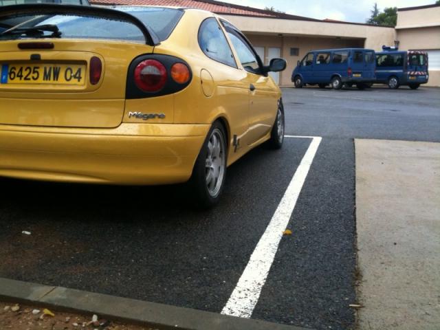

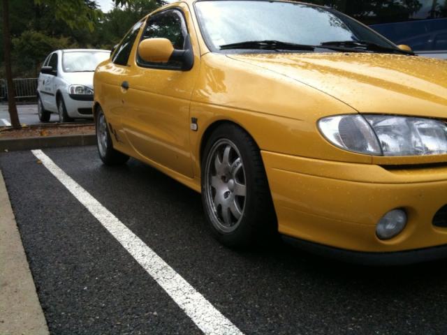

speedy-wiwi a écrit :C'est mieux sa te vas pas comme sa?
Yen a encore trop?
Mieux :? Ptainnn y'a encore un caro de malade là :lol: .Même en rallye ils mettent moins(-2,5° pour être bien).A l'oeil il a au moins 3° de négatif :o .Tu m'étonne que sous la flotte le TA va méchamment chercher la route.Essaye de désouder proprement Juju,ou mieu si tu peux va voir un mécano fraiseur qui te fait pêter ça proprement avec une fraise carbure.Faut pas déconner avec un organe de sécurité tel que celui-ci :| .De toute façons il est impératif de faire une géométrie complète lorsque tu aura défini ton montage final;donc rien ne sert de le faire tout d'suite si les trous de fixation de tes jambes d'amorto ne sont pas corrects .
Et honnêtement j'avais -1,5° sur la mienne,et c'est déjà pas mal pour une utilisation mixte=route et piste;après tu tombe dans les extrêmes et c'est moins agréable sur de longs parcours.Ca a légèrement tendance à chercher la route :roll: .

Message par speedy-wiwi » 23 sept. 2009, 22:54
Je dis que que c'est pas énorme car c'est ce que j'ai sur la mienne 3 dégré et j'ai pas de flou et sous la pluie j'ai pas de soucis de stabilité.

Message par speedy-wiwi » 23 sept. 2009, 23:08
3 degré de carro.
LOL fourgon de livraison prune.

Tu aurais pas une photos vu de face?
ImageImageR.I.P MarcoImage
Messages : 1717
Message par speedy-wiwi » 23 sept. 2009, 23:15
Nô pas de photos de phace j'en ferai demain.

Message par speedy-wiwi » 23 sept. 2009, 23:25
Tu as peu être un peu plus que 3 degré ou alors comme dis plus il suffit que t'es un peu ouverture ou de pincement et c'est l'agonie complète.
Quand tu change les amortos la géométrie est changée.
Moi perso c'est un régale elle tient sa trajectoire et se place bien comme y faut.
