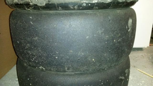

citronvs a écrit :
menneray a écrit : je veux essayer ce montage car même avec des cales pentés (-2.5° de carro) je n'use pas encore les pneus arrières à plat.
Tu as des photos de l'usure de tes gommes arrières?
Depuis le tps que je devais mettre les photos...
la partie haute du pneu sur la photo est l'intérieur
https://youtu.be/1H1SaILf19o
Message par Spildoom » 19 janv. 2015, 07:27
Putain :o tu vas être obligé de faire un train arrière type Cup avec plus de 3° sur l'arrière :lol:
menneray
Messages : 361
Localisation : Haut Doubs 25
Message par menneray » 19 janv. 2015, 19:01
Spildoom a écrit :Putain :o tu vas être obligé de faire un train arrière type Cup avec plus de 3° sur l'arrière :lol:
j'espère qu'avec des bagues ça va rigidifier un peu tout ça.
sur cette photo il y a la différence avec un avant qui est bien usé à plat
Message par citronvs » 21 janv. 2015, 14:37
Faudrait que je fasse une photo des miens à l'arrière pour comparer.
En revanche l'avant touche plus rien, c'est nickel à voir!
