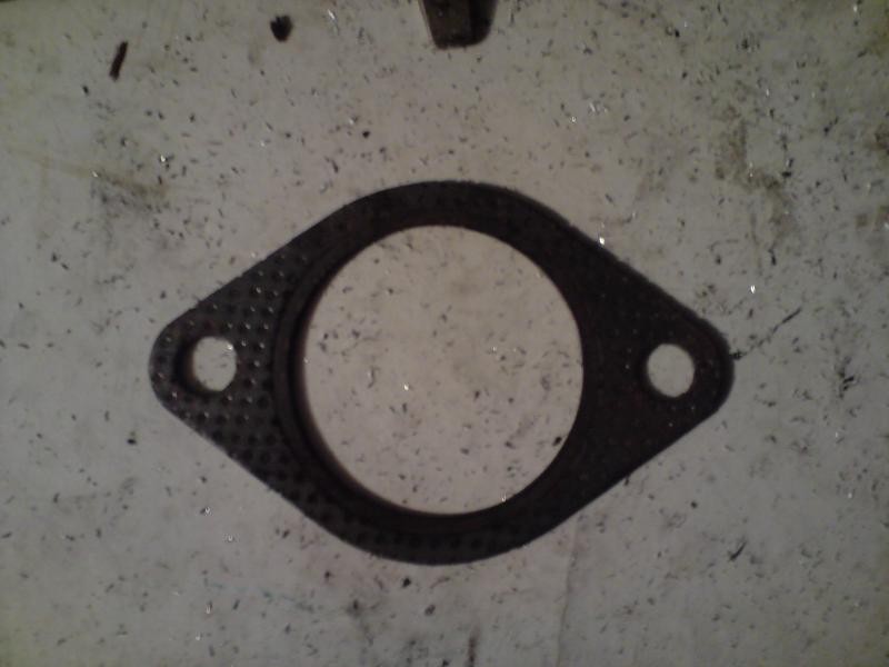

Message par GORDINI54 » 18 juil. 2012, 12:56
tu as mis quoi comme joint??
ceux de chez renault tout fin, ou ceux type AD
type renault: Image
type AD ou autre: Image
le second est bien plus épais, tu mets un p'tit coups de pâte dessus, tu serres, et tu mets le moteur en route sans accélérer, et zou, c'est l'bonheur ;)

Re: [ Asta` ] 16s f7r . Montage 4pap
Message par GORDINI54 » 18 juil. 2012, 13:12
et ça fuit ou?
le joint descente/cata ou décata est de plus gros diamétre
chez AD il ne l'ont pas, donc j'ai mis un de fiat punto je crois, il faut juste repercer les 2 trous plus large ;)
ref bosal (AD): 256-087 pour celui descente/cata
ref bosal (AD): 256-177 pour celui cata/inter
Message par Asta` » 18 juil. 2012, 13:16
ca fuit la ou devrai il y avoir contacte entre les deux bride de l'air s'echappe.
