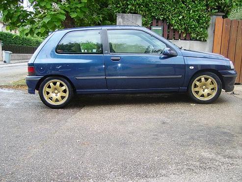

Message par yostone » 10 déc. 2006, 12:15
moi qd j'ai fais repeindre ma voiture jen ai profiter pour refaire
mes jantes aussi sa donne sa :
[img]http://clio.16s.stockage.free.fr/clio/yostone_clio.gif[/img]
