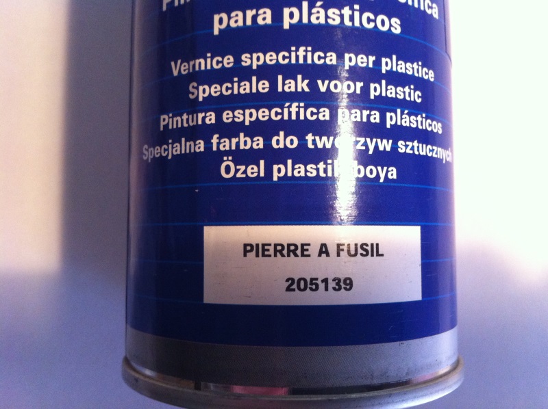

comme beaucoup d'entre nous je cherchais un moyen de remédier au problème de décoloration des vide poches de portières et je me suis souvenu que j'avais, il y a déjà pas mal de temps, acheté une bombe de peinture chez Renault pour retoucher un pare choc de Mégane 2.
J'ai comparé le bouchon de la bombe aux garnitures de portières et il s'avère que la couleur n'était pas trop éloignée.
Ni une ni deux, démontage des 2 pièces passage au trichloréthylène pour bien dégraisser et mise en peinture.
La bombe de peinture en question :

Vraiment une super idée et la couleur a l'air très proche de l'origine, combien a tu payé la bombe ? Maitenant il faut voir dans le temps si la peinture tien.

Je ne me souviens plus du prix de la bombe car il y a un bon moment que je l'ai achetée, en revanche cela est aussi possible avec d'autres marques il suffit par exemple de démonter un vide poche, de se rendre dans un magasin spécialisé (Norauto - Feu vert) et demander à pouvoir entrer avec la pièce pour faire une comparaison couleur avec les bombes dont ils disposent, il ne refuseront certainement pas.
Concernant la tenue dans le temps, je n'ai pas assez de recul pour en dire plus, mais bon où est le risque ?

allez chez VAST il vous vendront un accrocheur plastiques et vous pouvez avoir de la peinture qualité pro et qu il vous la mette en bombe et doit y avoir un vernis (peu être un vernis satinée ou mat sinon ca vas brilliez grave )

Il y a 2 couleurs pour le teinte pierre à fusil
Celui qui est présenté içi et un autre un peu plus verdâtre moche vendu chez renault aussi.
