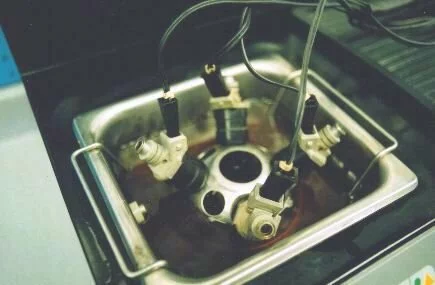

Message par Fred73 » 14 déc. 2005, 18:18
Salut
bon je remonte ce topic car j'ai des news.
me suis renseigné et c'est bien ce que je pensais. Un simple banc a ultrason type bijouterie ne suffit pas à bien nettoyer des injecteurs.
voici un vraie banc ultrason pour injecteur
ici on voit mieux
voila vous pouvez remarquer que les injecteurs sont branchés
ils sont exités pour laisser passer le produit dedant et bien nettoyer le pourtour de l'aiguille qui peut posé probleme (jet continue et non uniforme au lieux de pulverisation, etc)
les fréquences des ultrasons changent aussi et le produit est specifique.
bref, apres ca j'ai commencé a passé quelques coups de fil et sur 3 garageo dont 2 labelisé bosch center, pas un n'applique cette methode :(
voila donc je voulais savoir si vous connaissiez quelqu'un de spécialisé en RP.
