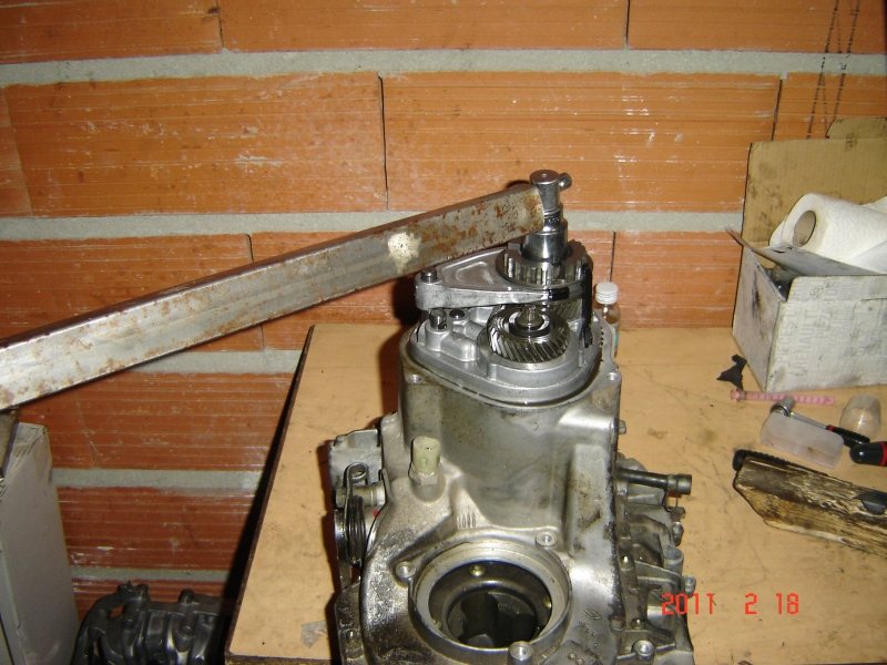

100% des opérations peuvent se faire tout seul. Le prérequis à cela est de bien attacher la boite à un établi. C'est vraiment indispensable alors prenez le temps nécessaire pour cela. Certaines photos ne sont pas très explicites mais étant tout seul, c'est pas facile de faire une photo tout en faisant la manip.
Donc boite maintenue sur l'établi avec une tige filetée :

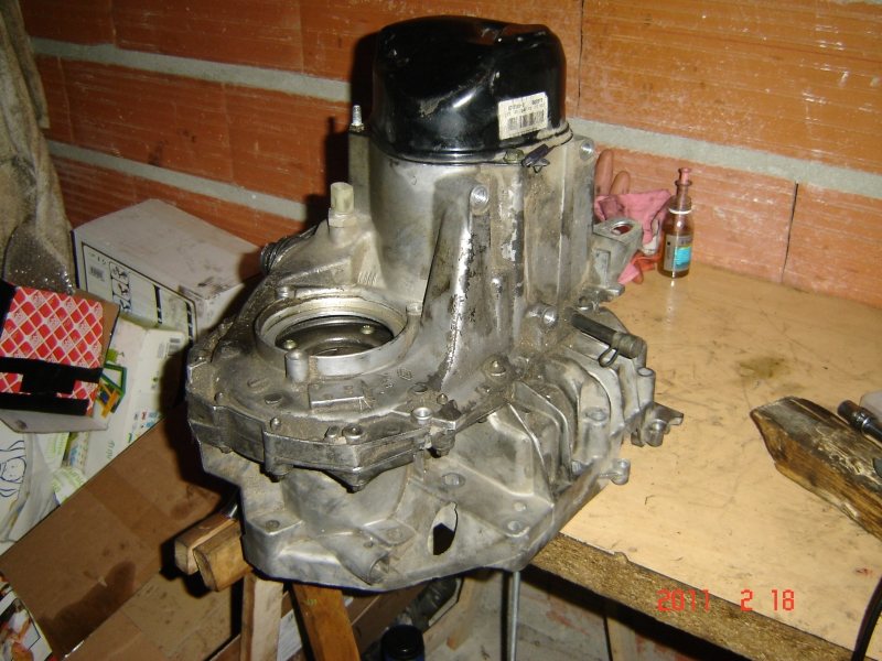

On la pose comme ca, il est indispensable que la boite soit posée bien à plat :

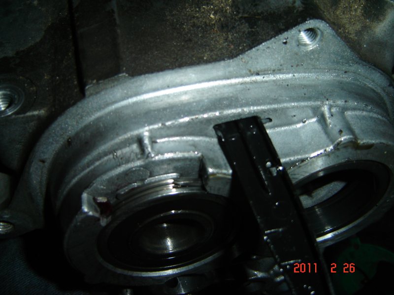

Avant de débuter, une petite vue externe sur le différentiel de la JC5 130, qui a une plaque vissée à la place du circlips :

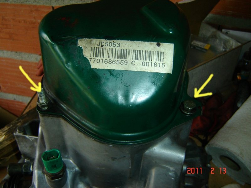

On dévisse les 3 vis du carter de 5eme :

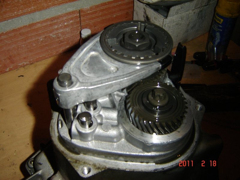

Vue sur le mécanisme de 5eme, la fourchette de 5eme, le balladeur de 5eme, le moyeu fixe de 5eme, les axes, etc. On peut passer du temps à admirer ou on passe à la suite car on a pas que ca à faire :
On passe la 1ere au sélecteur et on passe aussi la 5eme en appuyant sur la fourchette de 5eme. Ceci a pour effet de bloquer les arbres de la boite pour nous permettre de dévisser les 3 vis serrées très forts :

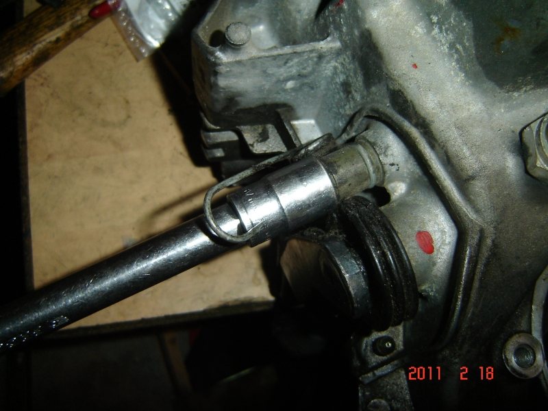

On prend une grande grande rallonge et avec la douille de 27, on desserre la vis de l'arbre primaire. Avec la bonne douille, on desserre la vis de l'arbre secondaire (serrée moins fort) :

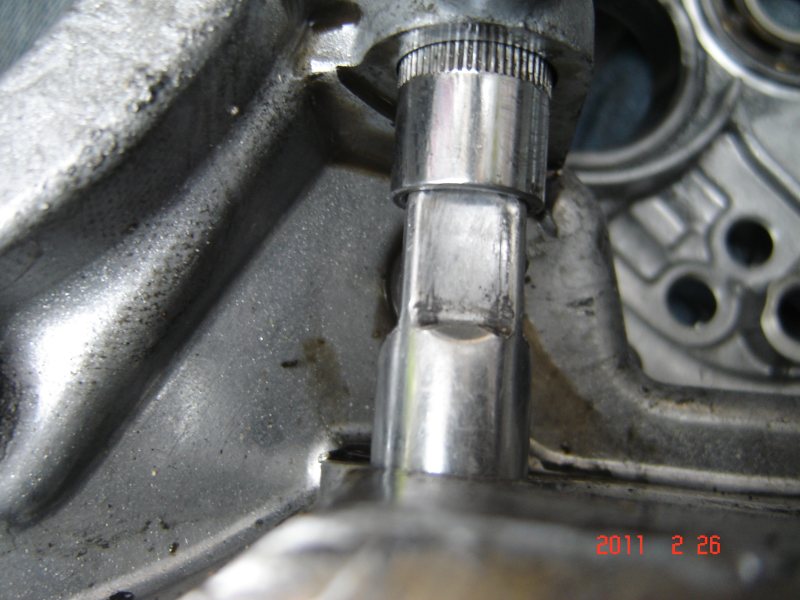

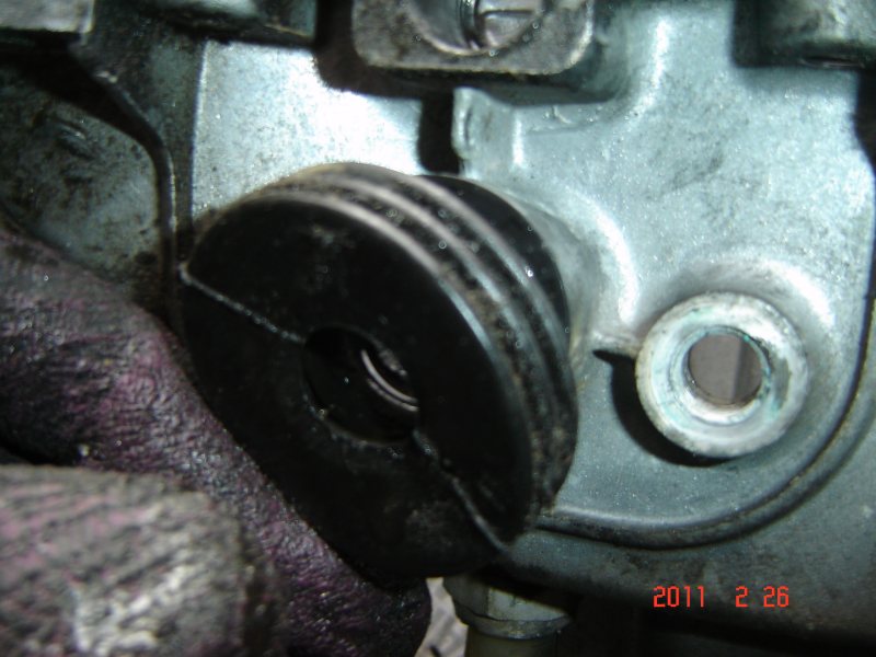

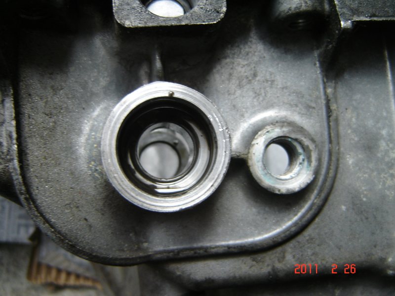

On enlève le joint spy de différentiel coté droit en tapant dessus très fort d'un coté avec un tournevis par exemple, sans abimer le carter :

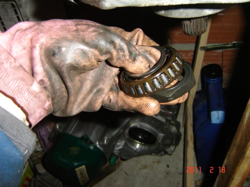

Une fois enlevé, on apercoit l'écrou de 50 et le roulement derrière :
Il n'y a plus qu'a desserrer l'écrou de 50 avec là aussi une très grande rallonge et la douille qui va bien (17 Eur + port, voir eBay.co.uk) :
On récupère ainsi l'écrou de 50, le roulement et la rondelle de calage de différentiel :

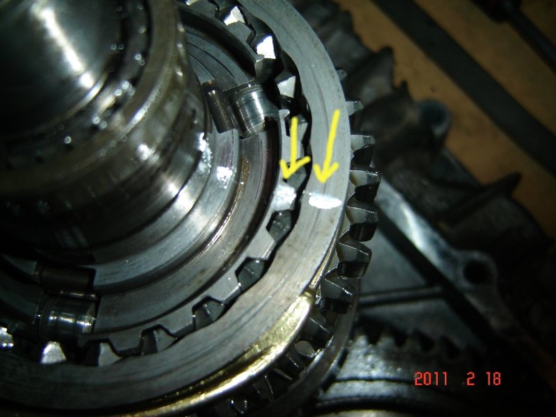

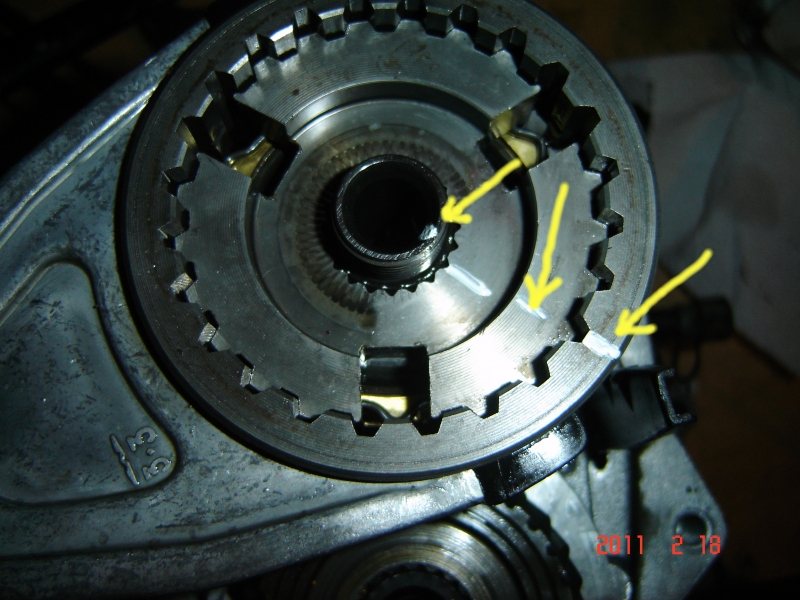

Avant d'enlever la fourchette, on repère la position du moyeu, du balladeur et de l'axe pour les remettre pareils au remontage :

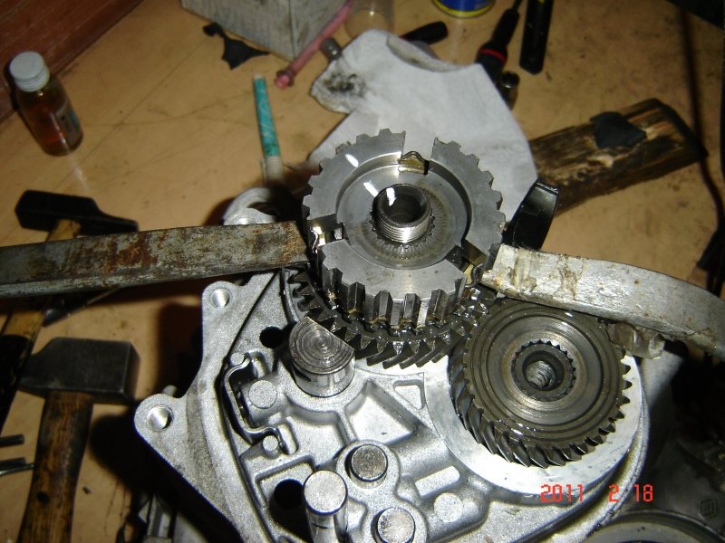

On peut alors enlever la fourchette et le balladeur de 5eme. Pour cela, une astuce est de maintenir l'axe de 5eme avec le sélecteur pour pas que l'axe ne bouge quand on enlève la fourchette :
Le balladeur est monté serré sur l'arbre primaire, on le décoince avec ce qu'on peut, ici 2 barres à mines pas chères chez Norauto, pour la simple raison que pas cher = matériau tendre donc abime la barre à mine et non pas les pignons.

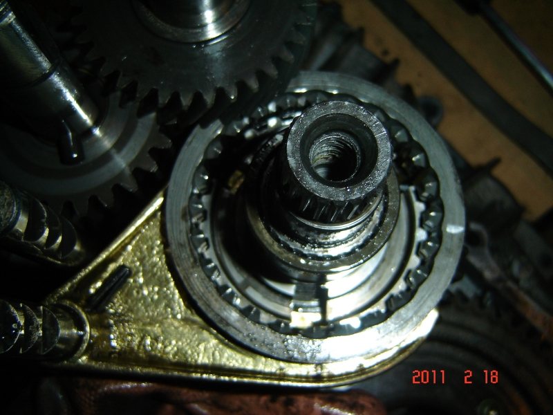

Une fois que le balladeur est sorti, on enlève tout d'un bloc : le pignon fou de 5eme, l'entretoise qui le soutient sur l'arbre, la bague sous pignon de 5, le synchro, le jonc d'arret et le balladeur :

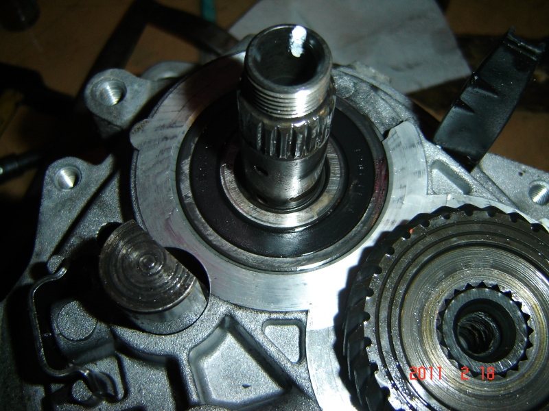

L'arbre primaire est maintenant nu (le pauvre, il fait froid dans mon garage) avec son roulement (conique sur les anciennes boites, annulaires sur les nouvelles) :
On enlève le pignon fixe de 5eme en glissant quelque chose de fin dessous. Il sort normalement bien plus facilement que le balladeur enlevé précédemment (des fois meme à la main) :

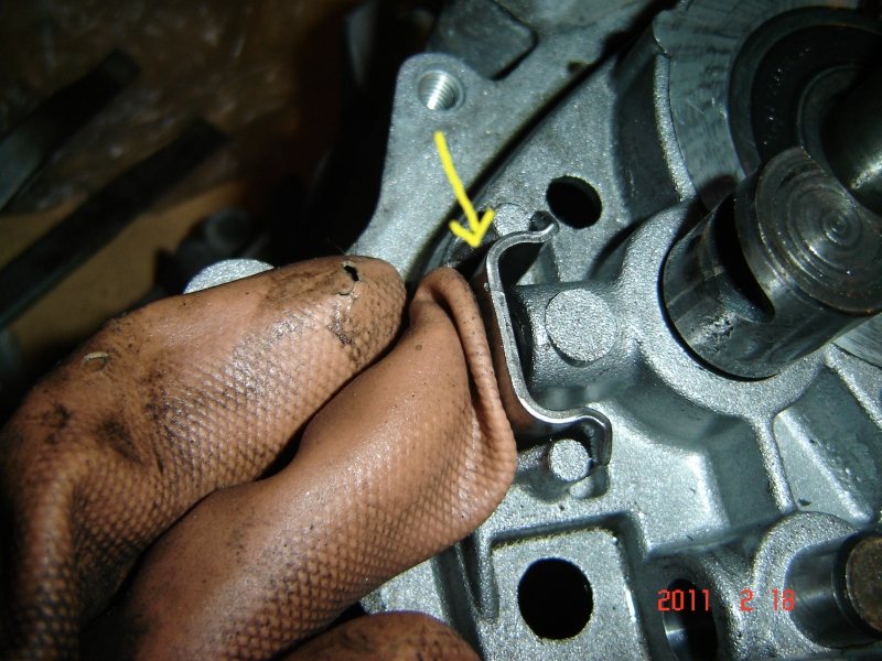

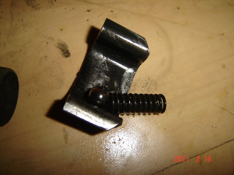

On enlève le système de verrouillage de l'axe de marche arrière en soulevant cette pièce à la main et en laissant son doigt derrière. En effet, le ressort et la bille seront ejectés à un moment :
Voilà on récupère ce petit monde :

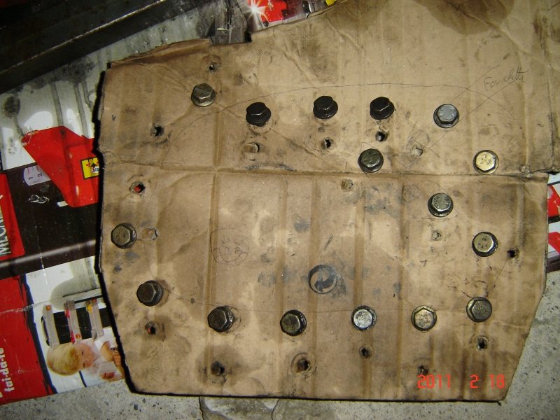

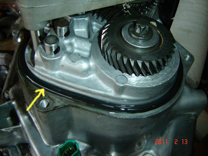

On dévisse les 16 vis de ceinture de boite et les 2 de tube guide de butée en les repérant bien. Sur les anciennes boites, certaines étaient en effet de longueurs différentes :

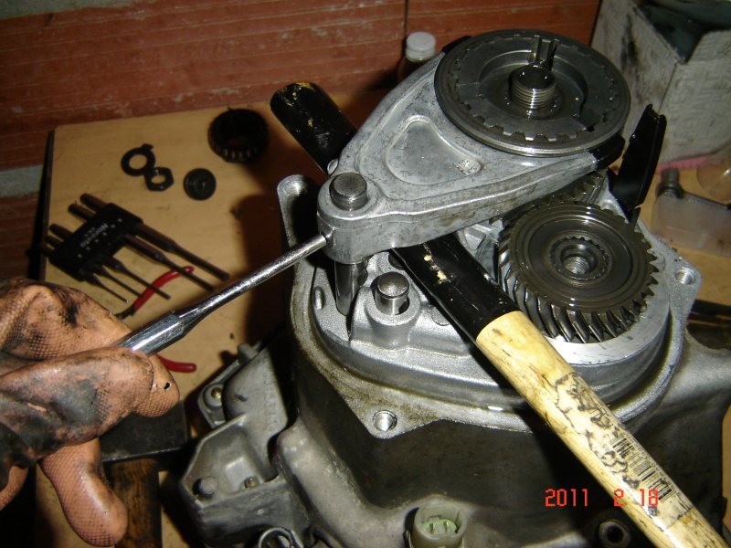

Pour décoller les 2 carters l'un de l'autre, on glisse les barres à mines aux endroits prévus à cet effet tout autour de la boite :

Voilà y a plus qu'à soulever fermement le carter de boite et on pense à récupérer les 2 billes et ressorts (3 dans le cas des boites avec frein de MAR à prise constante car l'axe de 5eme fait partie du carter de boite). La boite est maintenant ouverte :

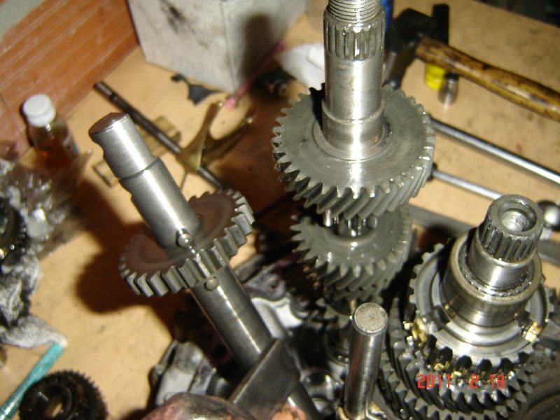

Il y a plusieurs facons de démonter les arbres, le principal étant de ne pas suivre la première méthode Renault de l'époque, largement diffusée sur Internet : il ne faut pas dégoupiller la fourchette de 3/4. A chaque fois que j'ouvre une boite, j'utilise une méthode au pif. Le principal problème est que tous les arbres sont bloqués les uns par les autres et que les fourchettes ne peuvent pas être enlevées comme on veut car elles sont bloquées les unes avec les autres par les bonhommes de verrouillage (qui empechent de passer plusieurs vitesses en meme temps).
Voici la méthode que j'ai utilisée pour cette boite ci : la présence du roulement annulaire d'arbre primaire sur carter d'embrayage complique la chose car avec un roulement conique, il est très simple de faire basculer l'arbre primaire pour l'empecher de bloquer l'axe de MAR et l'arbre secondaire.

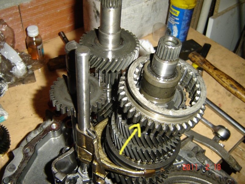

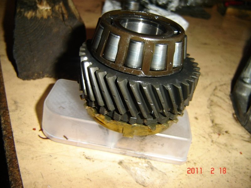

On soulève et on enlève de l'arbre secondaire le pignon de 4, son synchro, la rondelle de calage d'arbre secondaire et le roulement conique :

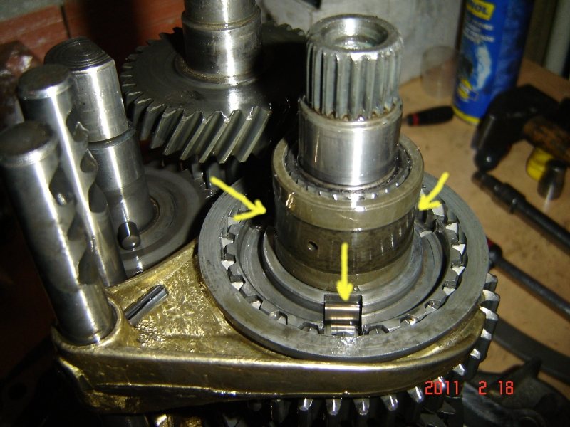

On repère le balladeur de 3/4, le moyeu de 3/4 et l'arbre secondaire :

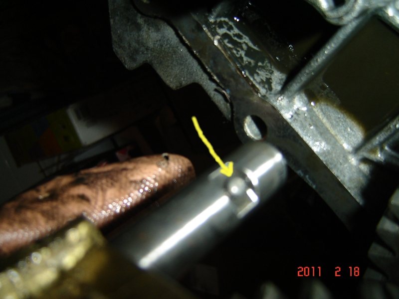

En soulevant l'axe de MAR pour le mettre au point mort, on passe la 4ème :
Permettant ainsi de sortir les 3 ressorts et billes de verrouillage de 3/4 :
Voilà ils sont sortis :

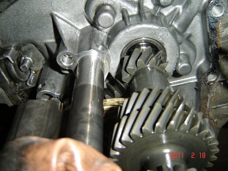

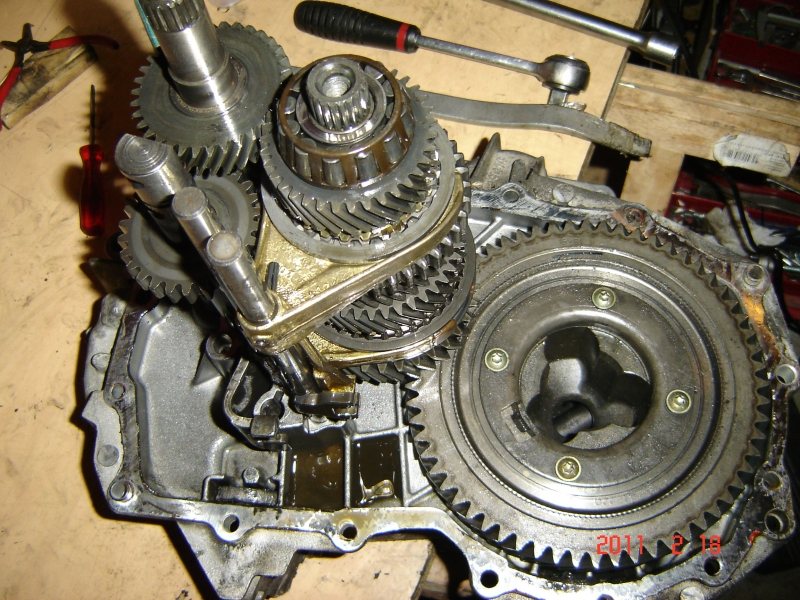

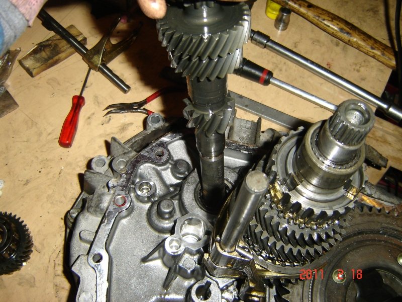

On soulève l'axe de MAR et l'arbre primaire avec 1 main :
Pour sortir la fourchette de 3/4 (il faut batailler un peu pour débloquer les bonhommes de verrouillage, c'est un coup à prendre) :
Tout en continuant à soulever l'axe de MAR et l'arbre primaire, on sort le balladeur de 3/4 :
Ce qui permet de sortir l'axe de MAR :
Et du coup aussi l'arbre primaire (vous trouverez dessus le roulement et la rondelle de calage d'arbre primaire si vous avez des roulements coniques, ce qui n'est pas le cas ici) :

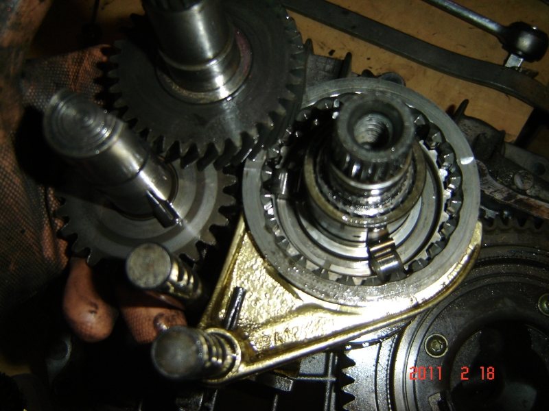

Il ne reste plus qu'à soulever ensemble l'arbre secondaire et la fourchette de 1/2 :
Attention dans la fourchette de 1/2, y a un bonhomme de verrouillage tout petit qui ne demande qu'une chose, c'est partir ! Alors récupérez le :

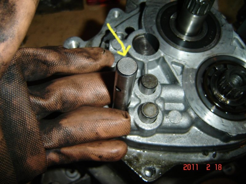

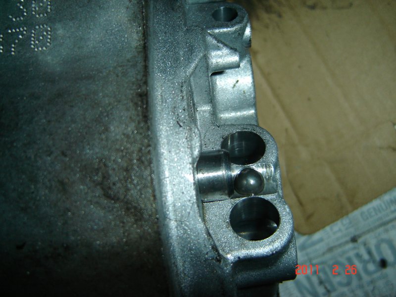

On tire l'axe de 5eme vers l'intérieur de la boite, pas trop sinon la bille de verrouillage et le ressort vont sauter :
On les retient et on les enlève :

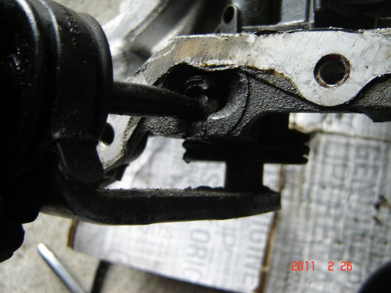

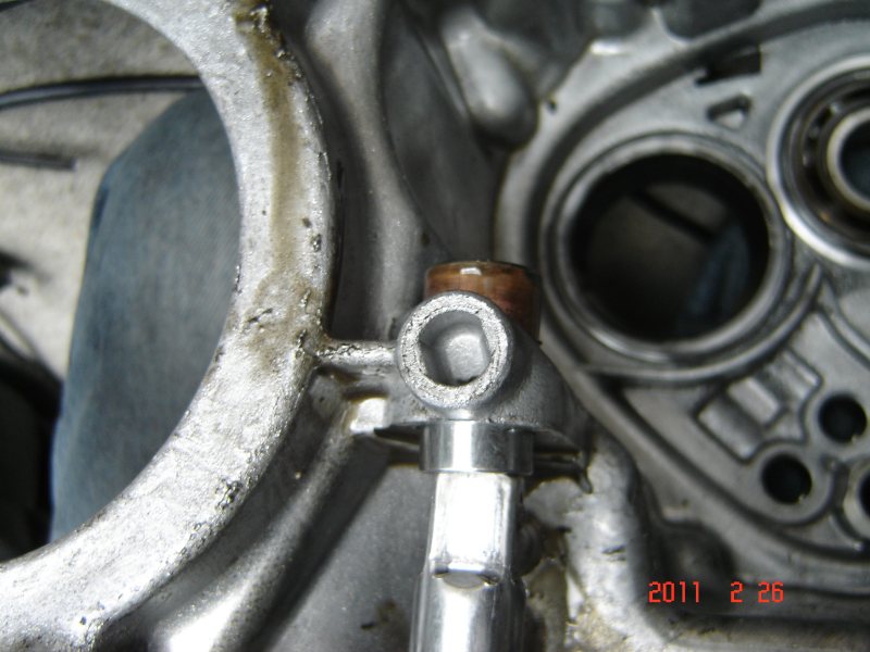

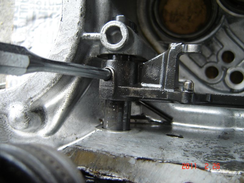

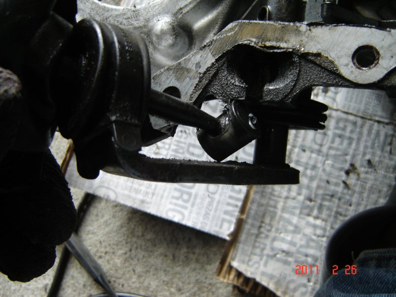

Il reste le doigt de sélecteur à sortir, y a 2 goupilles l'une dans l'autre :
On enlève d'abord la petite goupille au centre (du 4) :
On enlève ensuite la grosse goupille (du 6) :
On enleve le circlips du coussinet et on tire le coussinet jusqu'à ce qu'il soit sorti :
Voilà tout est sorti :

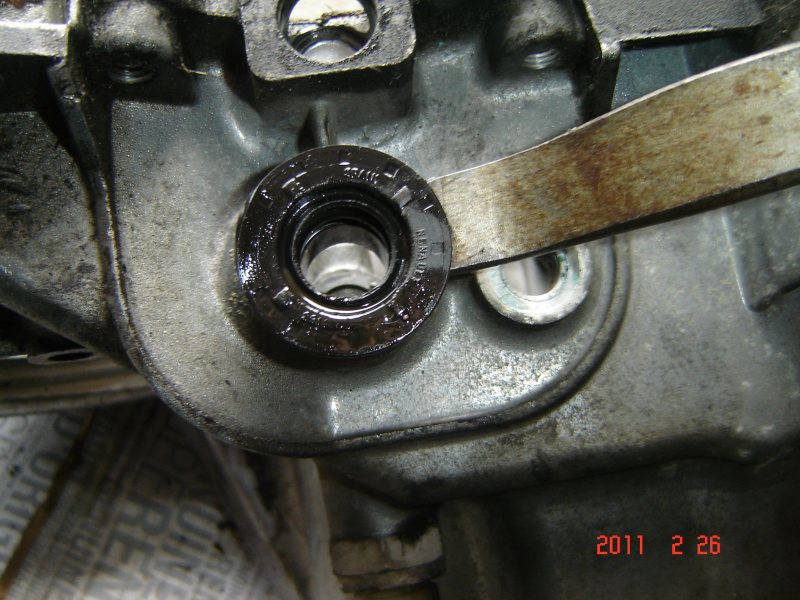

On sort le joint spy (qui sera à changer) :

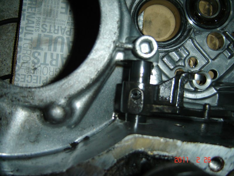

On arrive sur les bagues de sélecteur :

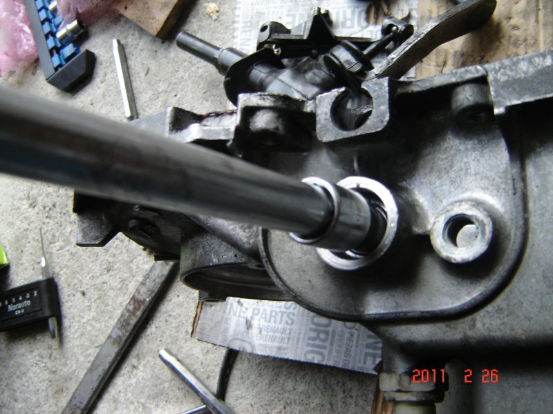

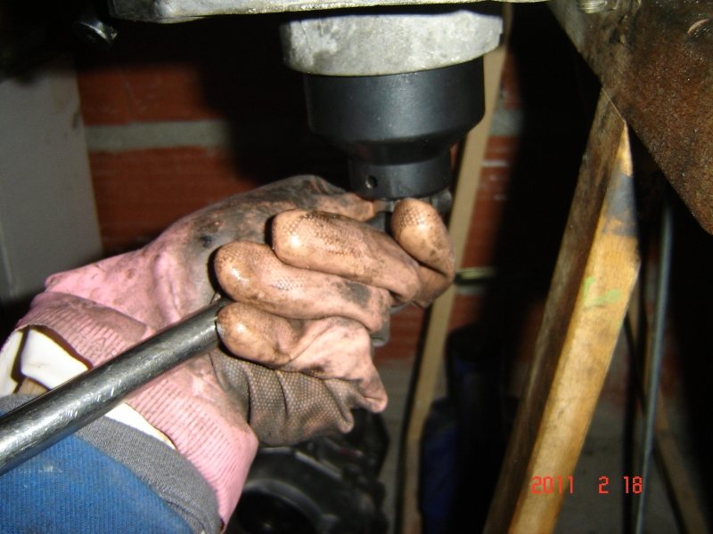

On utilise un tube d'un diametre exterieur de 16.5mm pour chasser les bagues. Ici une douille Norauto :

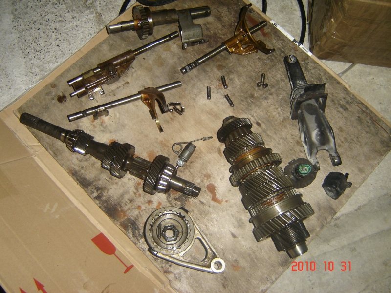

Y a plus qu'à tout ranger !

Question con, c'est quoi que t'utilise pour le marquage ?
Autre: tu pourrai nous montrer la tête d'une bague passée à la disqueuse et au burrin ? :D
Pour finir: quand tu as une presse sous la main, tu fait comment pour les sortir ? avec un extracteur à guillotine/décolleur ?
Sinon, terrible ton tuto merci ! :)
Franckymania
Messages : 15684
Localisation : Toulouse
Re: [Tuto] Montage d'un pont court dans une JC5
Message par Franckymania » 21 févr. 2011, 16:40
Tazmaniac a écrit :Question con, c'est quoi que t'utilise pour le marquage ?

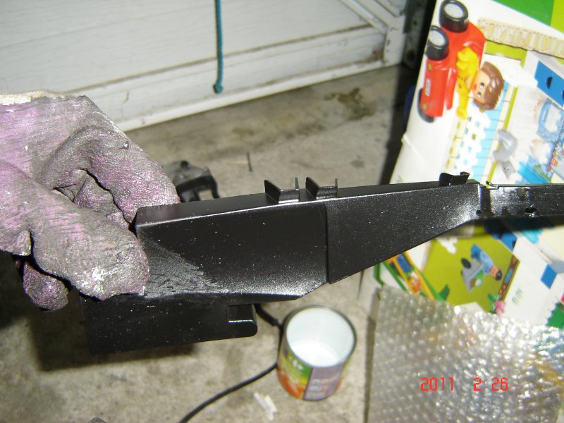

Pour le marquage, je degraisse avec un degraissant a 2 balles et j'utilise mon tipp ex de l'école, qui pour une fois m'est utile.
Voila une photo d'une bague sous pignon sortie mais ca ne t'apprend rien on y voit juste une entaille. A savoir que ce n'est pas pour rien que je les détruis puisque ca devient inutilisable une fois que c'est monté donc meme si je les sortais à la presse, ca partirait de toute facon à la poubelle.
Pour les bagues sous pignon, tu dois prendre appui sur les pignons de 1 et de 3 si tu utilises une presse. Mais bon ca sert à rien de se prendre le chou pour ca puisque comme dit plus haut, meme avec cette methode ca part à la poubelle. Le matériau étant "étendu", si tu le remontes, il ne serre plus rien et ne sert donc plus à rien et si tu remontes la boite comme ca, elle ne tiendra que quelques kilometres avant d'avoir une bouillie de pignons :)
