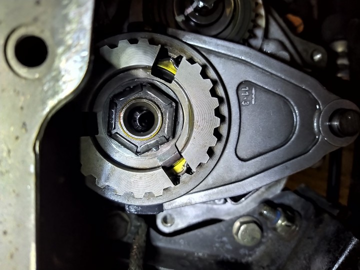

Je suis en train d'essayer de changer ma synchro de 5 sur une jc5 130.
En ouvrant je suis tombé non sur un simple écrou tout bête mais la dessus
Je peux forcer la dessus ou y'a un truc à faire avant ?

c'est normal et c'est l'évolution des JC5...

Tu peux, il faut (comme dans le reportage) juste bloquer les arbres en passant 2 vitesses :yes:

tu dévisses au pétard, tu enlèves la goupille de la fourchette sans qu'elle tombe dans la bv, tu sors la fourchette sans que son axe de vienne avec
tu remplaces et tu remontes...

C'est fait, l'écrou est par terre mais alors la goupille sérieux, je vois pas comment la sortir sans descendre le berceau, on est complètement de travers pour taper :shock: Et j'ai déjà envie de pleurer rien qu'à penser qu'il faudra la remettre en place :D

Pour la remettre en place ça va mieux, faut bien aligner les trous, mais elle a une partie plus fine au départ pour faciliter sa mise en place...
Pour la sortir, ben faut y aller !

sans doute... faut taper mais pas tout plier non plus !
