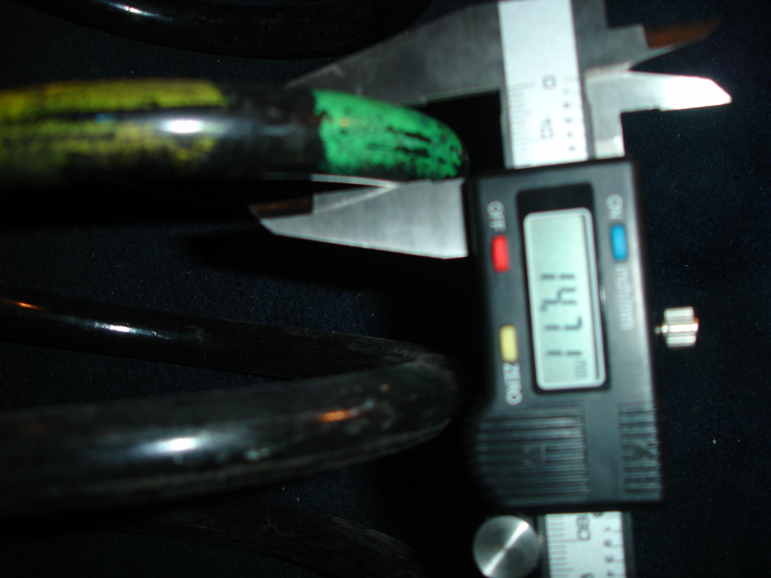

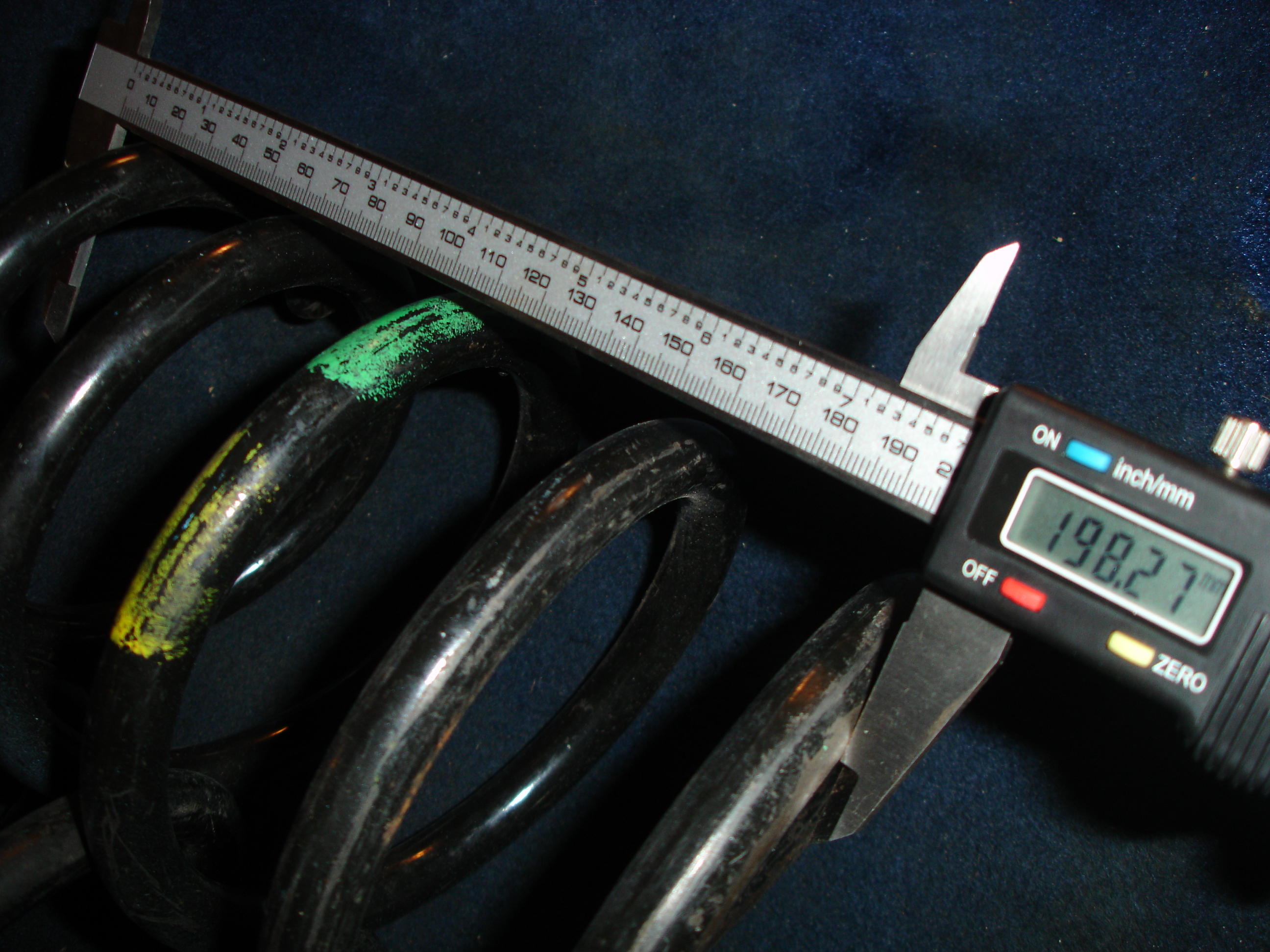

invoc a écrit :bas j'ai plusieurs type de ressort court mes je connais pas leur auteur? coment les mesuré ? MERCI
les cup

ou en trouver ? combien fait il de diamètre le ressort ?
