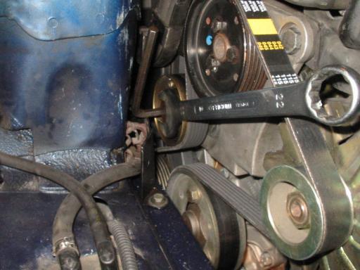

Petite question : lorsque je remonte ma courroie d'alternateur, j'essaye de tendre la courroie, elle se tend jusqu’à un certain point puis recule directement (comme si elle passait un cran), si j'essaye de régler la vis au milieu pour faire tenir le tendeur en place pour continuer à la tendre elle ne bouge plus, donc impossible de la tendre correctement :(
Y'a t-il une astuce ?
Re: [REPORTAGE] Refaire son moteur - FINI !
Message par Tot69 » 28 août 2015, 08:34
Fais levier sur la galet a l encienne, tu doit avoir les dents en alu du support HS. Ou alors change le support.
Démonté ton galet tu va comprendre.

Merci pour la réponse rapide :) En effet quand je regarde entre le tendeur et le moteur je peux apercevoir une espèce de roue à dents, c'est facile à sortir ça, le support ? tant que le phare est démonté autant changer ce qu'il faut :) Sinon ben à l’ancienne comme tu dis, j'avais juste peur d’abîmer le tendeur en faisant ça.

Changer le support facile, je dirais oui. Mais pas mal de chose a enlevé autour donc bien chiant a faire.

C'est déjà pas super facile d'accès,pas beaucoup de place :/ j'ai déjà pas eu facile à changer mon alternateur :D.
Par contre quelqu'un aurait la référence de ce support ? Ou le nom exact de cette pièce ? Que je puisse facilement l’identifier quand j'appelle chez Renault :)

J'ai réussi a trouver le numéro de la pièce, pour info : c'est 770 085 0586, ça s'appelle Support de poulies, ça coûte 155€ TTC et la bonne nouvelle, c'est plus produit et plus en stock...donc heu je sais pas trop :/. J'en ai trouvé un sur le bon coin, mais il me parait différent que sur la photo que tu m'a montré,est-ce le même ? et j'aperçois qu'il est possible de démonter juste les "dents" du support, peut être est il possible de commander juste cette pièce là?

les dents ne se change pas sur 16s... c'est une belle daube de pièce
