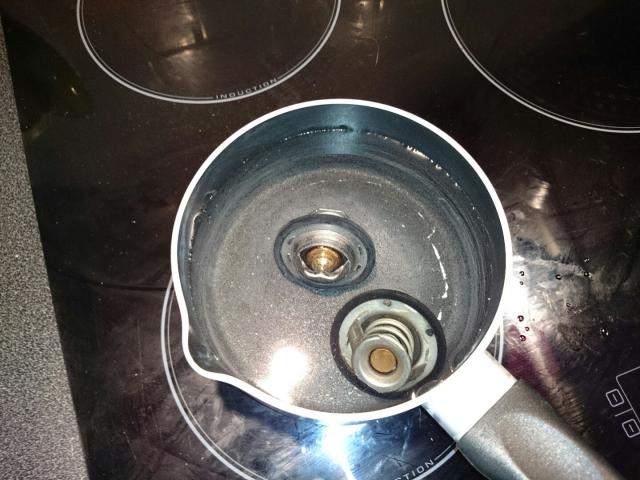

Message par speedy-wiwi » 09 août 2014, 12:15
Bonjour,
voilà quelques news, j'ai parcouru 600kms depuis son acquisition donc rodage terminé, mais bon depuis que je l'ai
elle ne chauffait pas comme il faut, et vu que le moteur est neuf j'étais blazé de devoir changer le thermostat censé être neuf...
Donc pour le peu qu'elle roulait je n'étais pas motivé :/(
J'ai finalement pris le temps de le faire, et j'ai compris pourquoi ça chauffait pas vraiment , 3 trous étaient percés dans le thermostat : no
(forcément ça marche beaucoup moins bien comme ça).
Donc maintenant plus de soucis j'ai fini le rodage tranquillement avec un calorstat niquel.
J'ai testé un peu ce qu'avait le moteur dans le ventre et il doit bien avoir tout ses canassons et ça devrait se libérer encore un peu.
Voilà pour les news, une tite photo du thermostat...
No soucis on mange pas que ça à la maison :hihi

Message par JMRS63 » 09 août 2014, 16:05
c est un 83° ou 89° que tu as mis
Messages : 1717
Re: [Speedy-wiwi] Clio Williams ph1 n°1859
Message par speedy-wiwi » 09 août 2014, 16:19
J'ai remis un origine donc 89°.
C'est d’ailleurs le même que j'ai enlevé avec les 3 trous.
