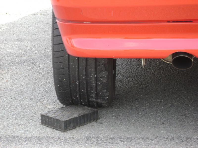

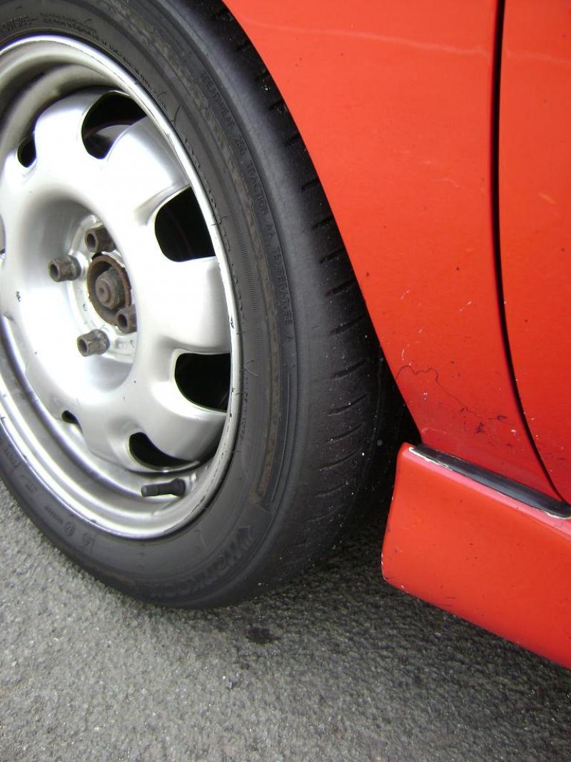

Je valide les Hankook K107 S1 Evo aux qutre coins ;)
