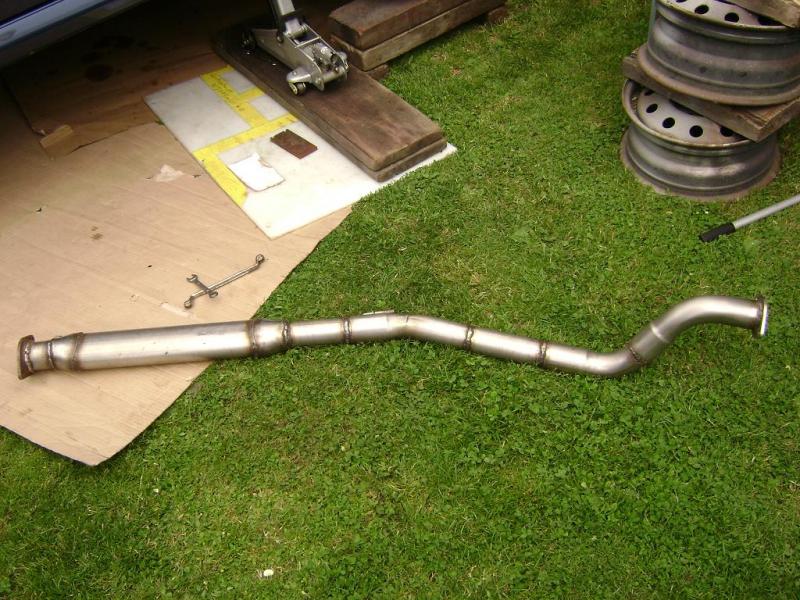

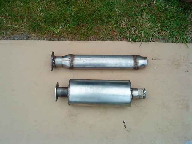

Encore un peu de soudure cette apmidi, avec la fabrication du futur silencieux ;)
Futur inter et silencieux ;)
L'entrée du silencieux
L'inter à finir de souder, mais ca je le ferais au dernier moment, pour le réglage de la ligne.
L'intérieur du silencieux
Les coudes et le tube en inox sont commandés, reste à attendre la livraison, faut aussi que j'aille chercehr des baguettes pour souder l'inox.

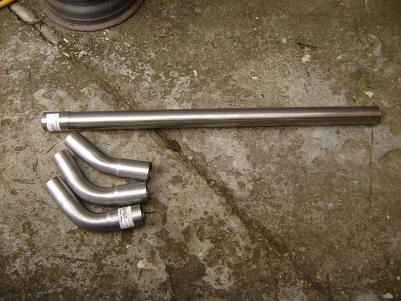

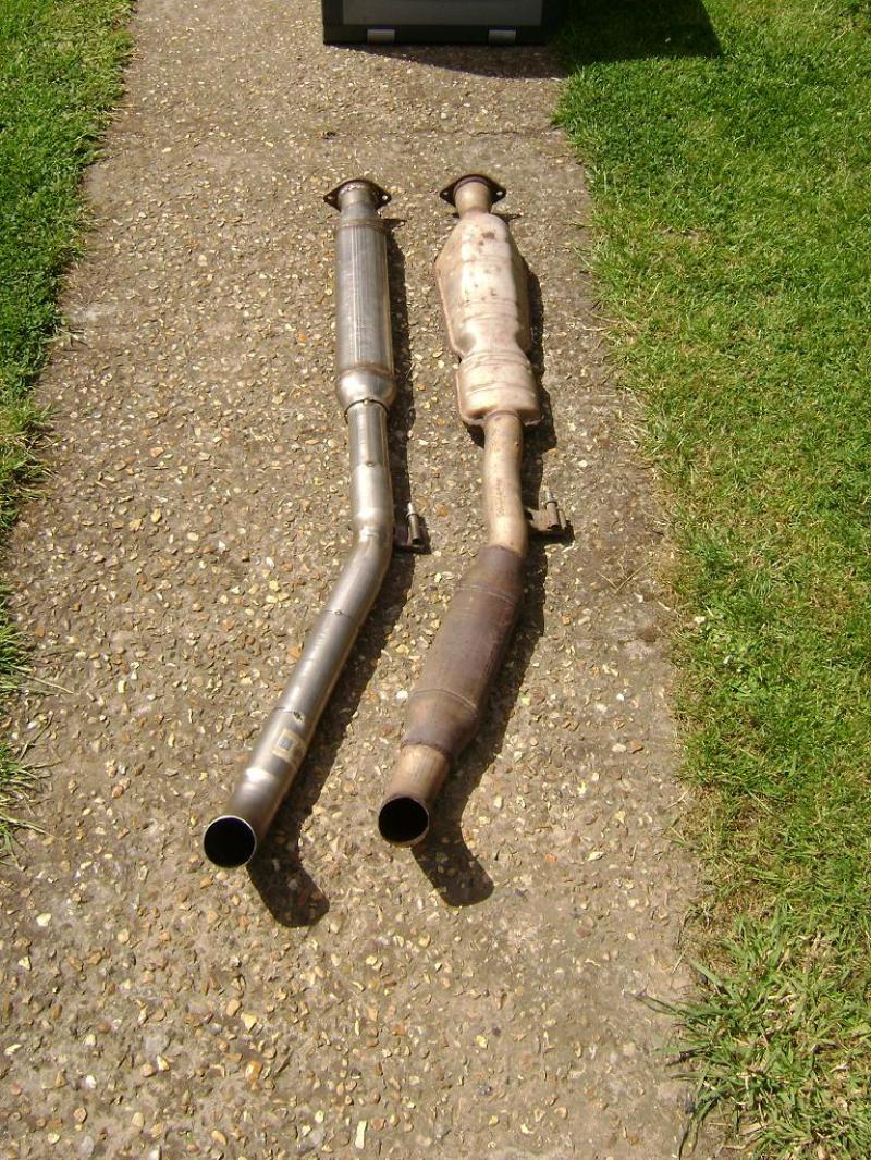

Petite livraison de tube et coudes en inox Ø55mm
Un tube de 1000mm, un coude de 30°(à modifier au bon angle 20°) et deux coudes à 60°
Les extrémitées de l'inter sont en Ø60mm intérieur, fallait donc trouver une solution pour la sortie et passer en Ø58 (Øde l'emanchement du tube en Ø55)
A droite l'originale, a gauche la copie :D (juste pointée pour le moment)
La suite demain ;)

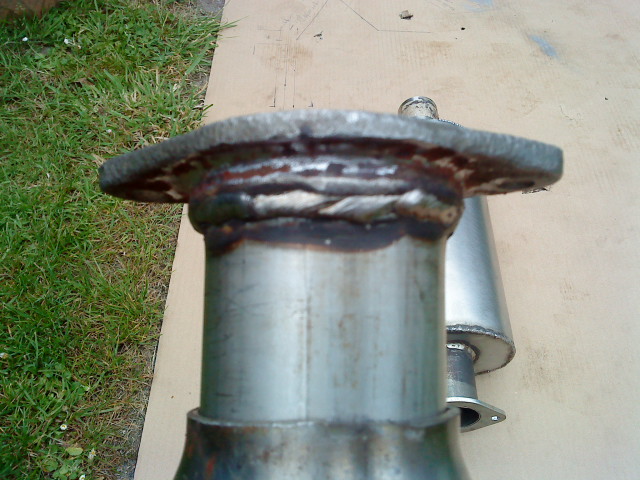

Message par Exception » 16 juin 2013, 15:03

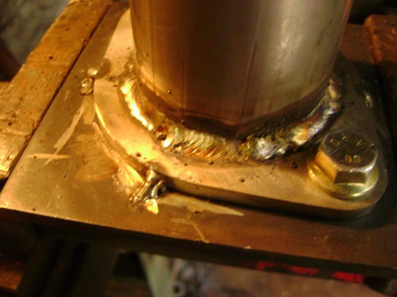

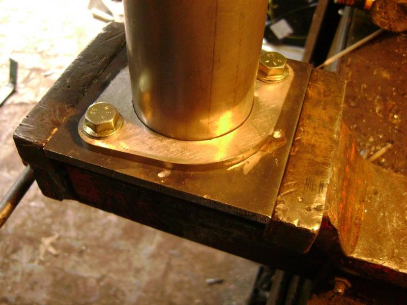

Bientôt terminée la ligne ;)
Bridage de la bride avant soudure pour éviter la déformation.
Soudée on peut voir les points de soudure pour brider la pièce.
Ligne terminée, pret à étre montée :miam:
Et voilà c'est monté, reste à mettre le silencieux faut encore que je travaille un peu dessus.

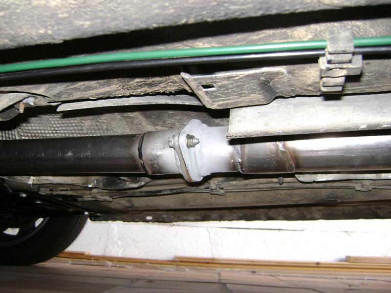

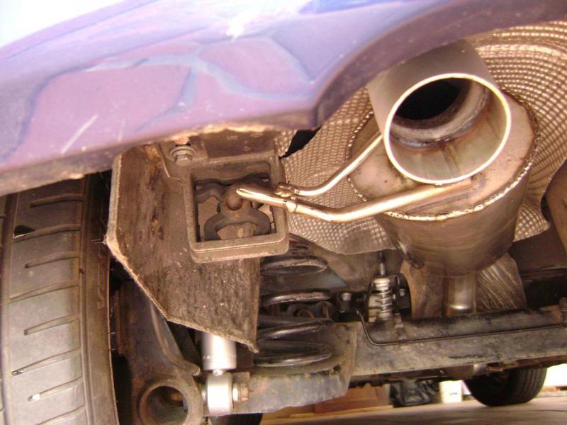

Message par Exception » 16 juin 2013, 18:09

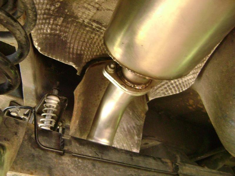

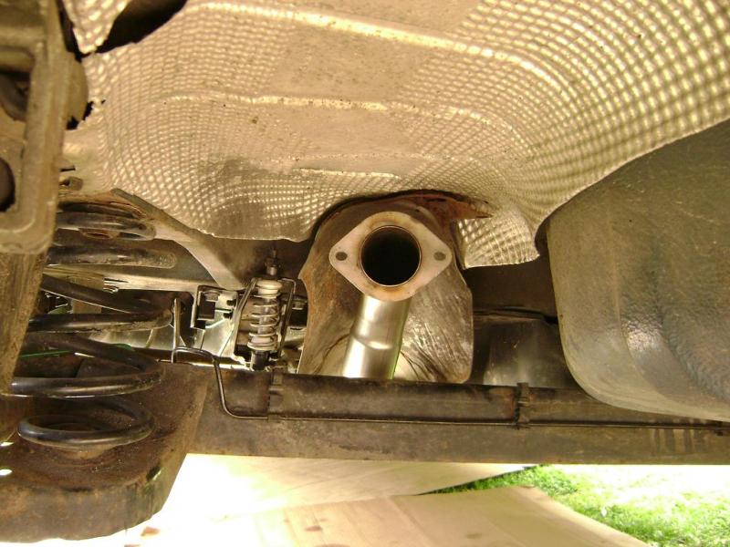

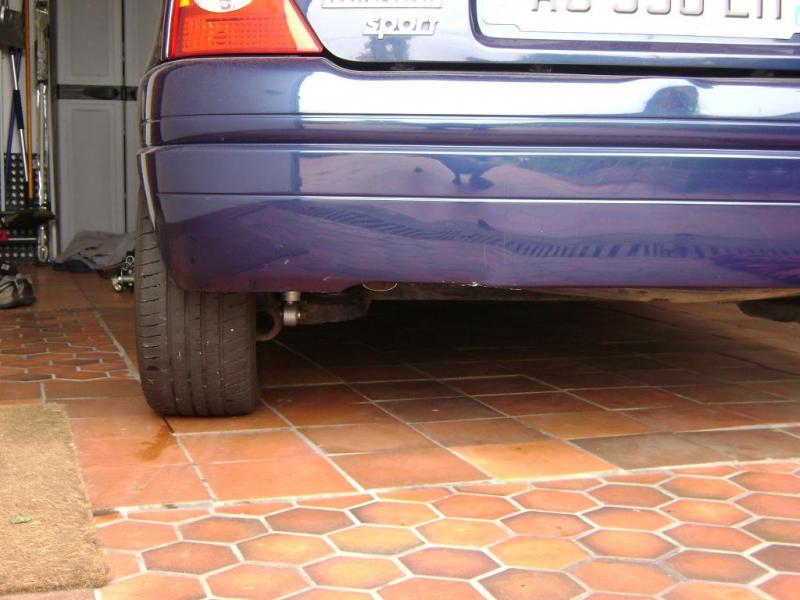

Voilà c'est terminé, montage du silencieux.
Ligne terminée pour de bon et testée en statique uniquement.
Ce matin redémontage complet de la ligne, pour traiter la bride qui est en acier, un coup de galva à froid après avoir chauffé la bride au chalumeau ;)

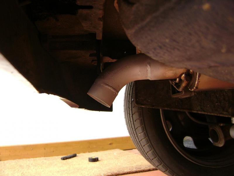

Patte de maintient renforcée et mise en place de la sortie définitive en Ø55, et traitement galva car le coude n'est pas en inox
Ce que l'on verra de derrière, :oops:

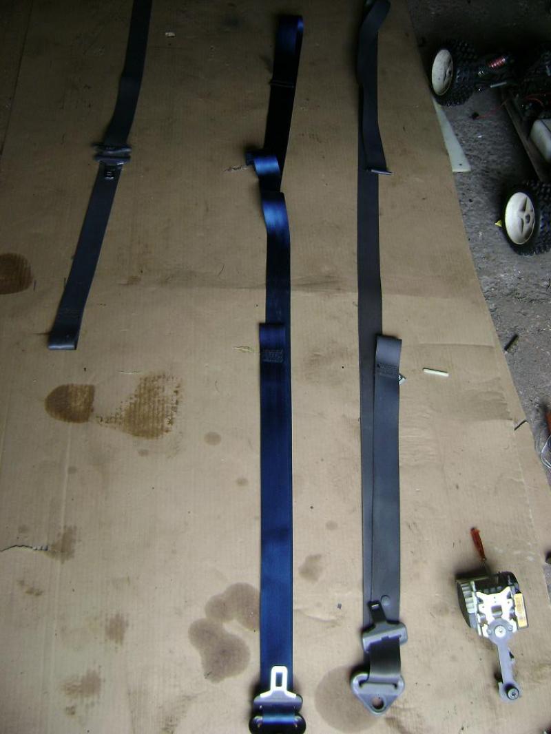

Donc deuxième modif de la journée, ;)
Ceinture d'origine bien crade :L: avant
Après
La meme chose à gauche, l'étape ou il faut pas se louper, sinon l'enrouleur est mort :peur:
Et voilà ;) sangle de Williams sur la RS :rs:
Demain j'ai du démontage et nettoyage qui m'attend :L:
C'est vraiment bien crade :L:
