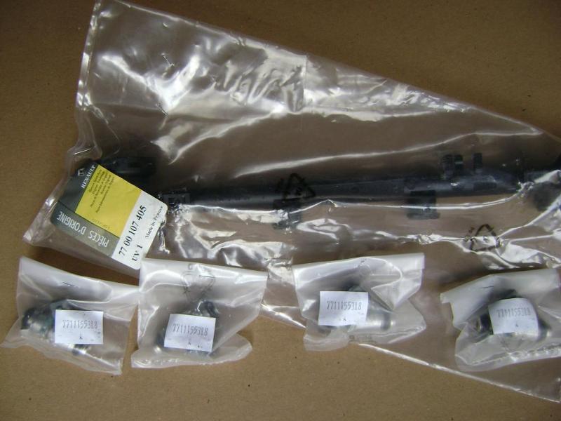

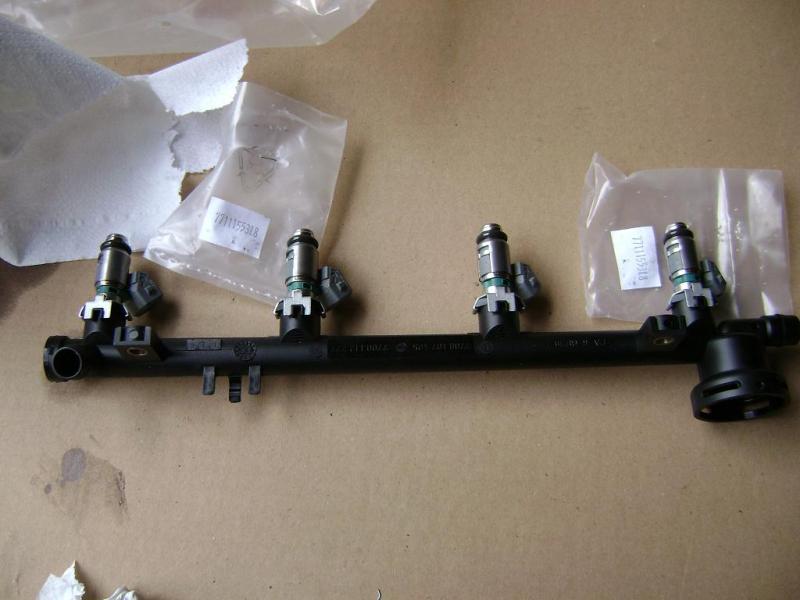

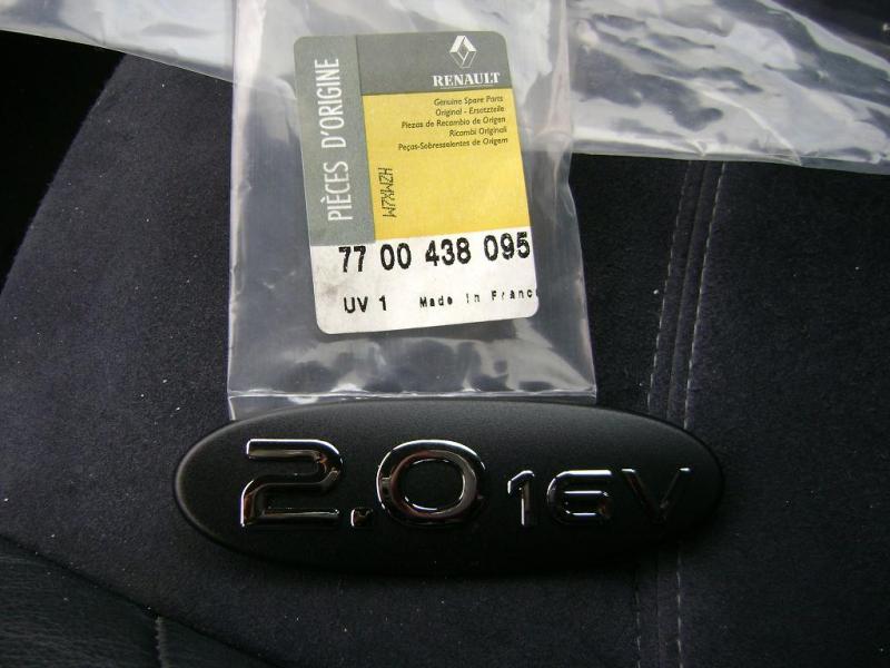

Encore un peu de pièces pour la RS
Monogramme "2.0 16V" coté droit, le gauche je le récupère soit aujourd'hui ou courant de semaine prochaine
Rampe d'injection et quatre injecteurs, tout ca en neuf ;)
Le démarrage est meilleur avec les injecteurs neufs :bien:

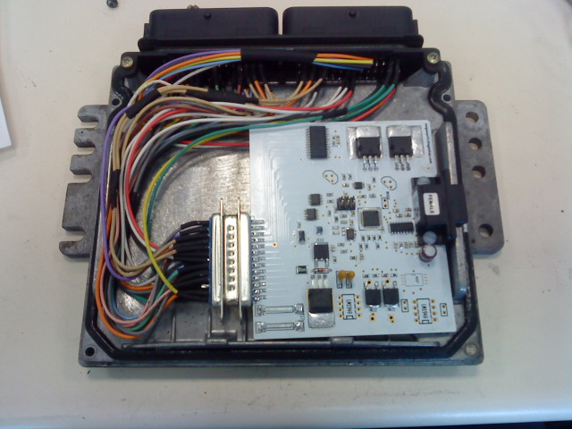

Un peu de news, pour la RSi ;)
Le calculo est pret ;)
Début de la mise au point avec le carte Mégasquirt ;)
http://megasquirt.forumavie.com/clio-rs ... vt315.html

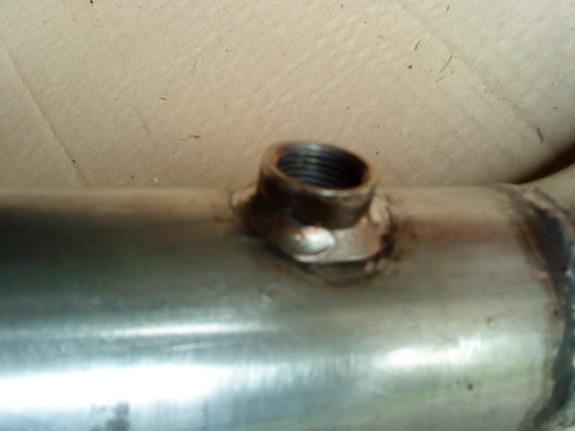

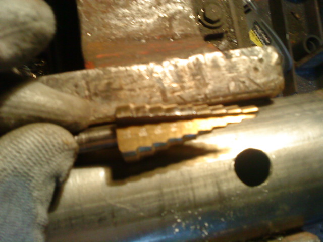

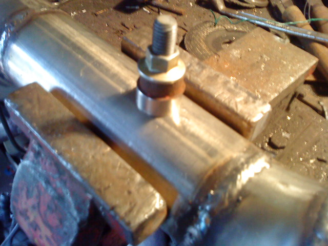

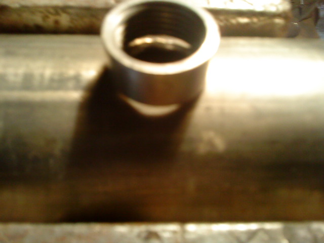

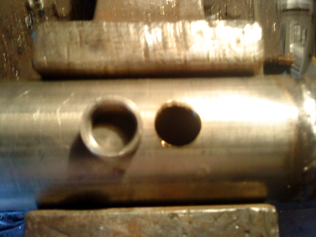

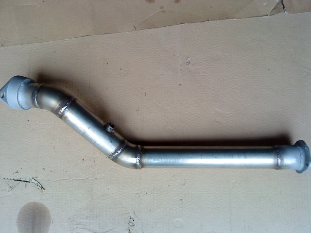

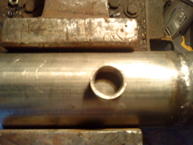

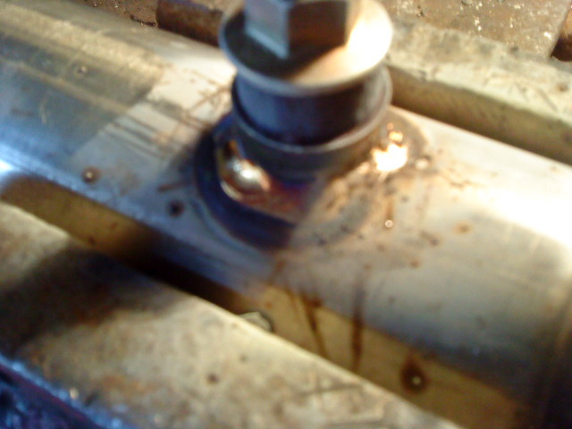

Pour la RS1, ce matin percage du décata et soudure de l'insert filleté pour la sonde lambda ;)
L'insert est positionné à 275mm de la bride, exactement au meme endroit que sur le cata d'origine.

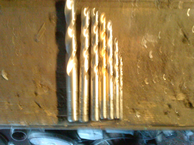

On perce dans l'ordre au Ø 4.2, 6, 8, 9, 10, 11, et 14mm
Ø14mm ok mais le filletage de la sonde fait Ø18mm
Du coup je finis avec un foret à étage, Ø16 puis 18mm
Bridage de l'insert, pour qu'il épouse la forme du tube, là pour le coup c'est le tube qui c'est déformé ;)
Soudure
C'est pret à étre monté ;)

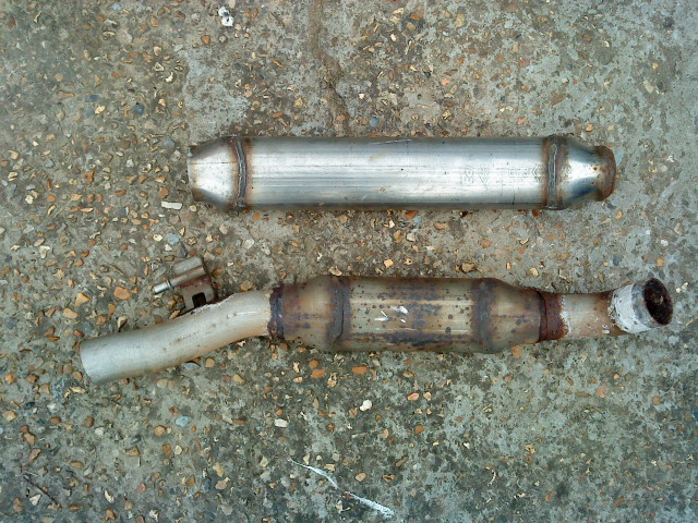

Ensuite j'ai attaqué le démontage de ma ligne, les angles sont relevés, reste plus qu'à passer commande.
Voilà ce qui me servira d'inter, à gauche c'est d'origine RS
