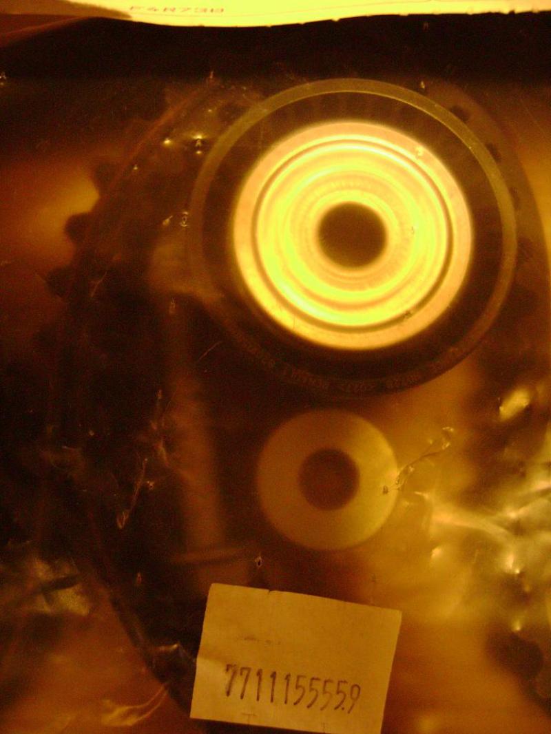

Réception des pièces qu'il me manquait, pour finir le remontage
Particularité du kit, on revient sur le montage du galet enrouleur en Ø 10mm au niveau de la vis
A quoi que ca peut bien servir :voyons:
Vous verrez au montage ;)

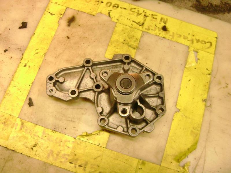

Message par Exception » 16 mars 2013, 12:39

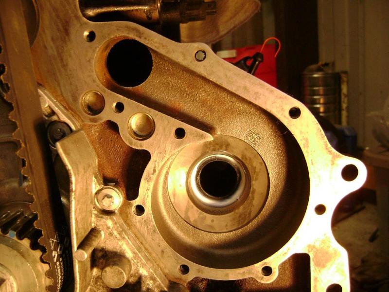

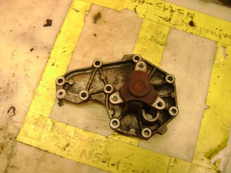

Un peu de soudure à prévoir :L:
Pompe à eau avant
Après

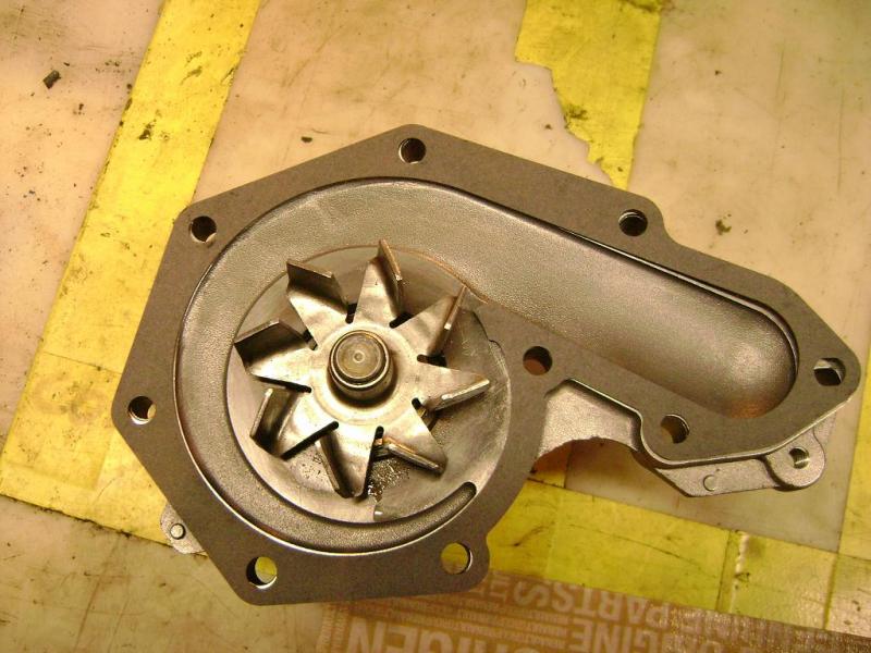

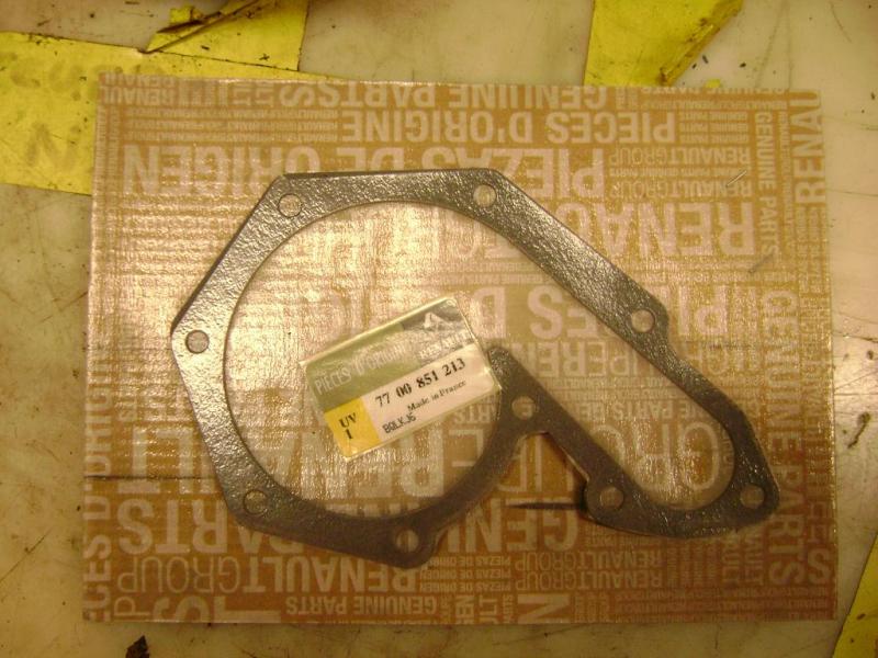

Le joint neuf ;) en fouillant un peu dans le stock au garage :oops:

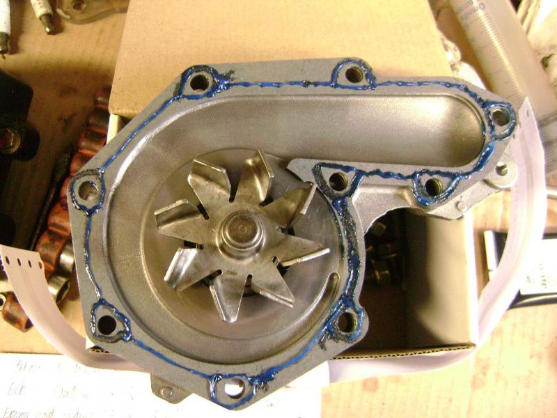

Un petit peu de colle résine en plus du joint ;)

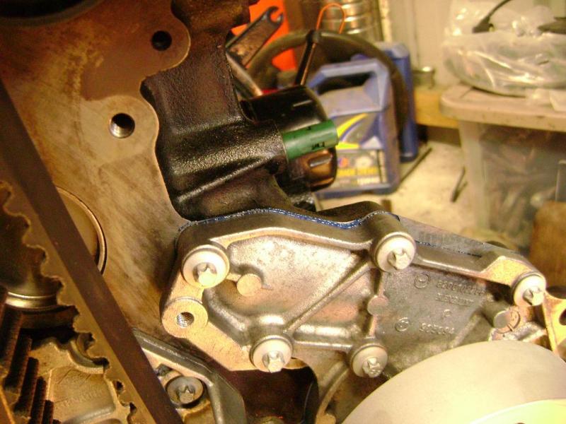

Petit controle du tube d'eau de lasortie de pompe à eau, c'est nikel, remontage à la patte à joint en plus du joint torique.

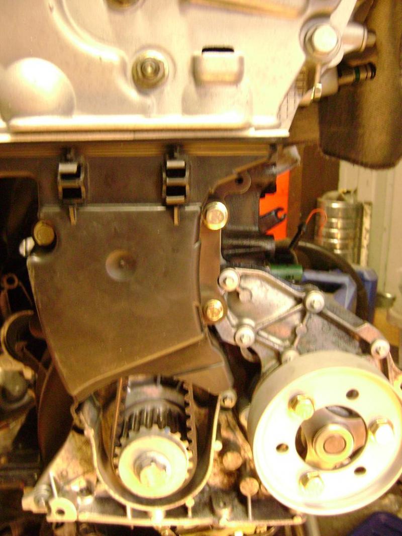

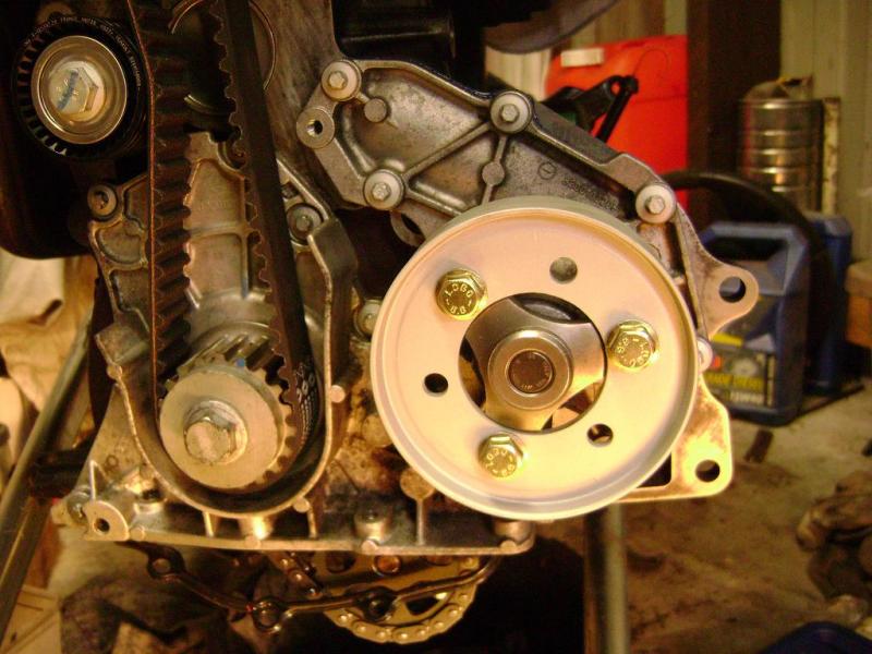

Remontage de la pompe à eau, traitement des vis galva à froid ainsi que la poulie, vis neuve pour la poulie ;)
C'est bon le joint est parfait ;)
Voilà ;)

Messages : 18686
Message par clio powa » 16 mars 2013, 13:47
tu remonte pas une pompe a eau neuve çà coute 30boules ;)
Exception
Messages : 928
Localisation : 76
Message par Exception » 16 mars 2013, 14:03
clio powa a écrit :tu remonte pas une pompe a eau neuve çà coute 30boules ;)
Non car celle là n'est pas vieille ;) et au pire ca se change très bien, beaucoup moins chiant que sur les F7P/R ;)

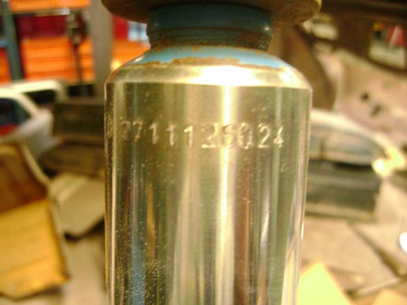

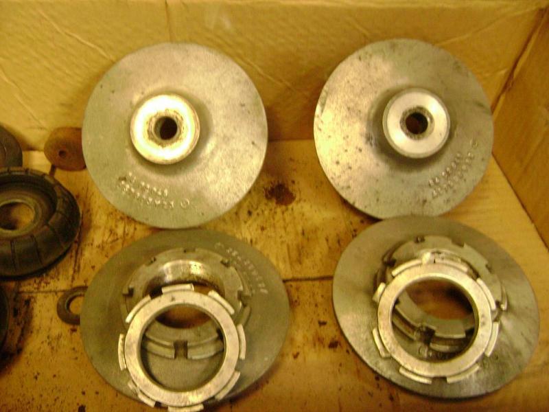

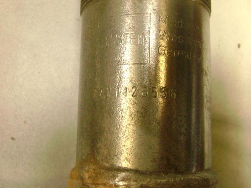

Message par Exception » 21 mars 2013, 22:06

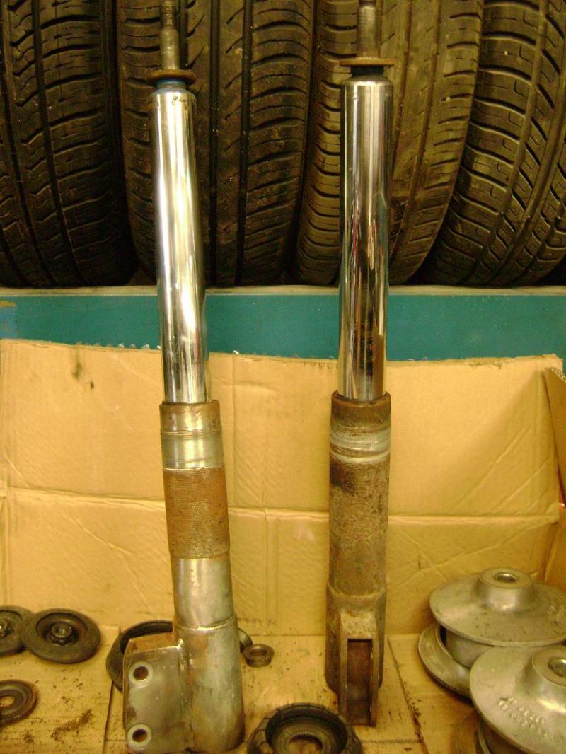

Les voilà enfin :rs:
Une bonne grosse révision s'impose et surtout un peu de modif ;)
jejelaspi
Messages : 251
Enregistré le : 22 mai 2012, 21:16
Message par jejelaspi » 21 mars 2013, 22:08
ils me plairaient bien a moi aussi c'est beaux amortos
jejelaspi
Messages : 251
Message par jejelaspi » 21 mars 2013, 22:09
je sais pas si tu sais mais il y a le preparateur LAD a louviers (27) qui les reconditionne
