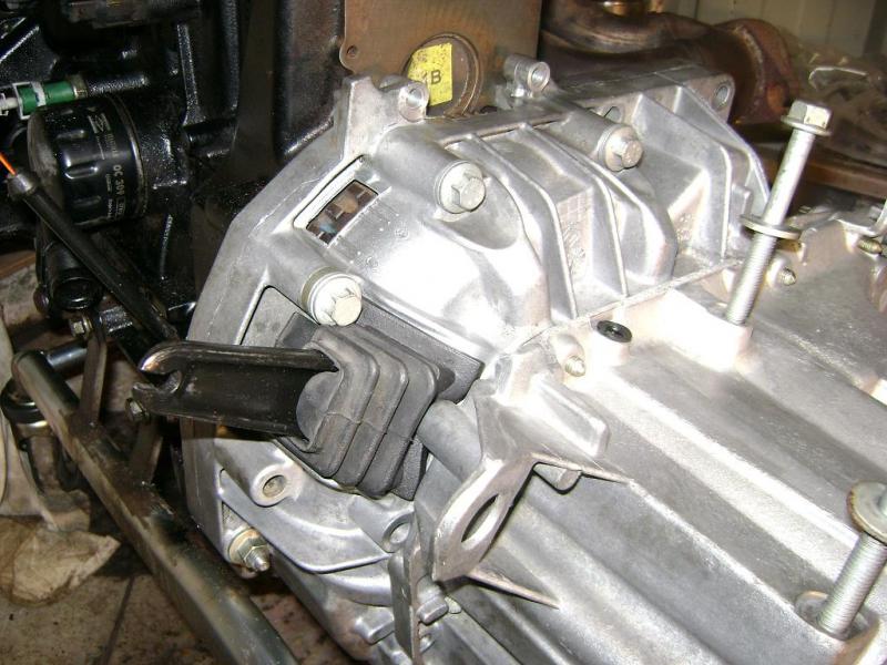

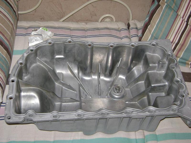

tu utilise quoi comme produit?
Messages : 3567
Message par gtt-forever » 03 mars 2013, 18:27
Sympa le caddie, tu l'as piqué où ? :lol:
Message par swiss champion » 04 mars 2013, 16:38
Super propre, tu nettoies comment ton alu ?
Message par Tiflo » 04 mars 2013, 18:48
de la mousse active non ? enfin, un dégraissant industriel ?
Exception
Messages : 928
Localisation : 76
Message par Exception » 04 mars 2013, 19:01

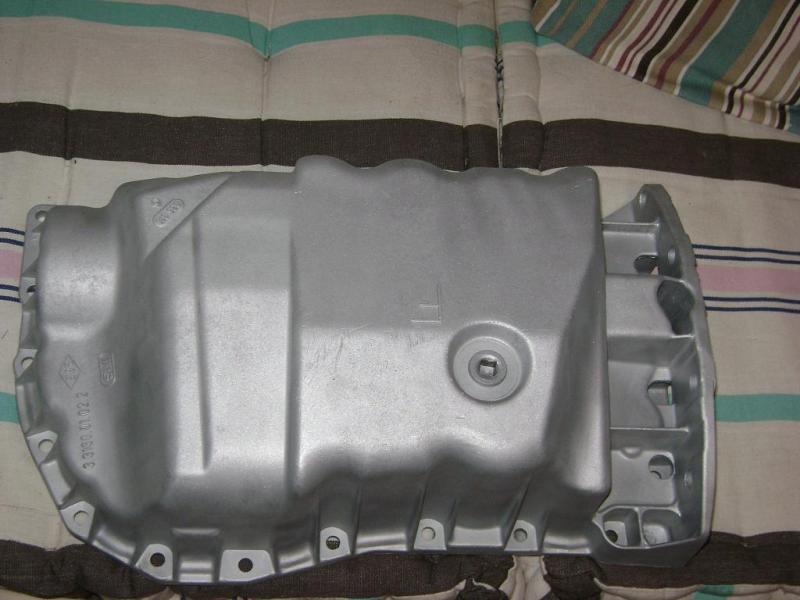

Pour le nettoyage de la boite, j'ai utiliser du dilluant de nettoyage (pour peinture à la base) mais que l'on utilise aussi au garage pour les pièces mécanique.
Là moi c'est du dilluant qui a déjà été utilisé, mais ca marche déjà pas mal ;)
Ensuite j'ai pulvérisé une "mixture" à base d'Ajax multi surface de produit vaisselle et du cif :D un bon coup de karcher avec la rotobuse, j'ai fais ca deux, trois fois et à la fin j'ai frotté avec un tampon en inox ;)
Sinon toutes les autres pièces pour le moteur ont été microbillé et rincé à l'eau chaude ;)

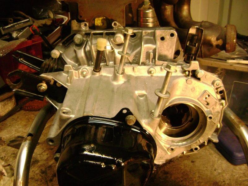

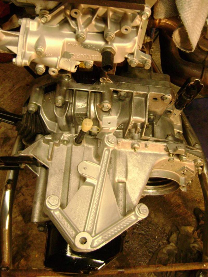

On continue, remontage de la boite, et bien d'autres choses ;)

Message par Exception » 05 mars 2013, 19:07

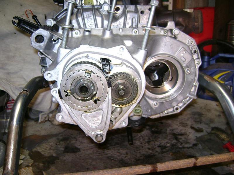

Et voilà une des dernière pièces microbillé :miam:
Il est en cour de séchage, je viens de le rincer à l'eau, ensuite je lui passe du WD40, ainsi que sur toutes les autres pièces, qui ont été microbillées ;)

Message par clio powa » 05 mars 2013, 20:48
juste comme çà au micro biller et wd40 çà reste nickel :?
0 coup de verni?

clio powa a écrit :juste comme çà au micro biller et wd40 çà reste nickel :?
0 coup de verni?
Oui je laisse comme ca et un coup de WD40, je me suis renseigné auprès d'un prof de micro technique, qui lui aussi fais comme ca sur les pièces qu'ila microbillé pour sa moto (une Harley) et ca ne bouge pas.
Après c'est comme tout il faut controler de temps en temps et entretenir ;)
Un coup de chiffon avec du WD40 ;)
