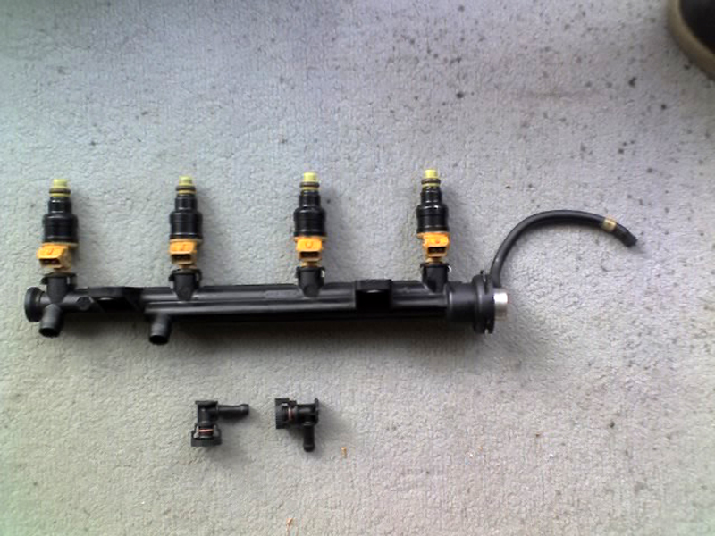

changement d'injecteur.
apres avoir tester des injecteurs de R21 turbo et m'etre arraché les cheveux sur la carto je n'ai obtenue que de mauvais résultat. En effet le débit est trop important pour les besoin du moteur, surtout avec mes arbre d'origine.
finalement j'ai opté pour des injo de clio avec des joint adapter à la culasse megane et un capuchon spécifique plus court (j'avais peur que le capuchon descende dans le conduit)
j'ai aussi posé une rampe en plastique de megane d'origine et remis mes injecteurs tous neuf dessus. Montage des joints à la graisse pour etre sur de n'avoir aucune fuite ;)
cette rampe a l'avantage de supprimer la sortie pour l'injecteur de départ a froid que je n'ai plus sur mon montage.

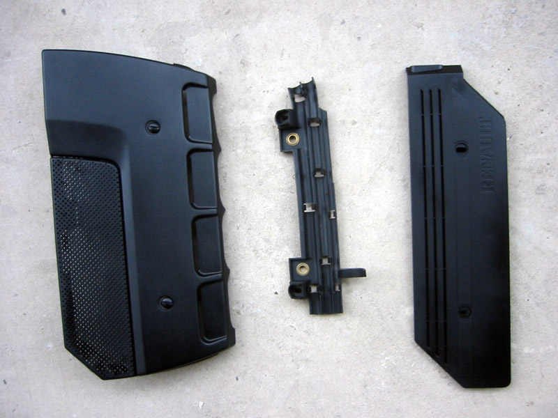

j'ai posé une BMC pour l'admission qui n'est pas encore dynamique.(voir photo du moteur)
je me suis aussi attaqué a la partie esthétique moteur.

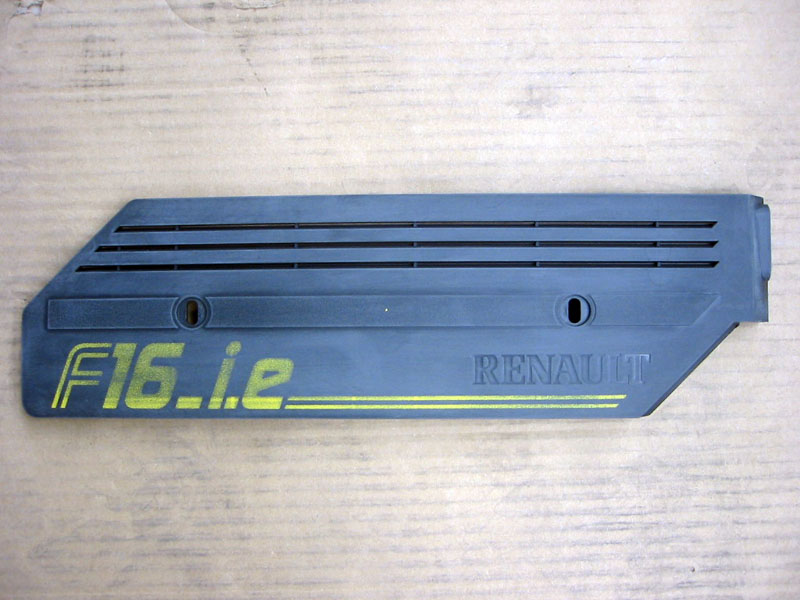

trop marre de ce cache "F16ie" tous moche je décide de tous repeindre en noir satiné. J'ai aussi récupéré un cache megane (mici le gros ;) )

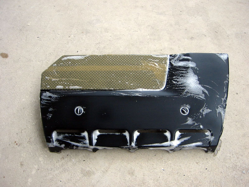

premier étape ponçage
Deuxième étape dégraissage.
je n'avais aucun produit spécifique pour le dégraissage donc liquide vaisselle mouarff :D

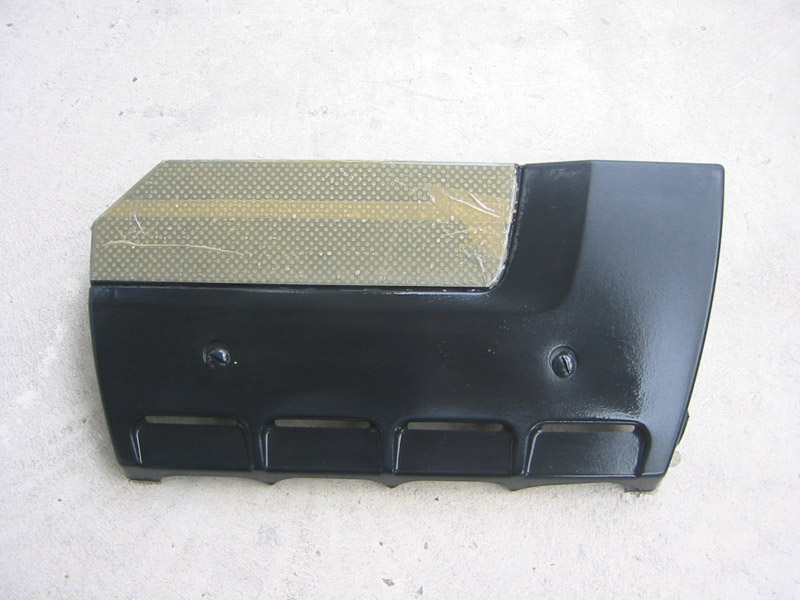

puis peinturlurage apres avoir passé l'appret :
une petite vue d'ensemble une fois sec ... hum ca semble pas trop mal :)

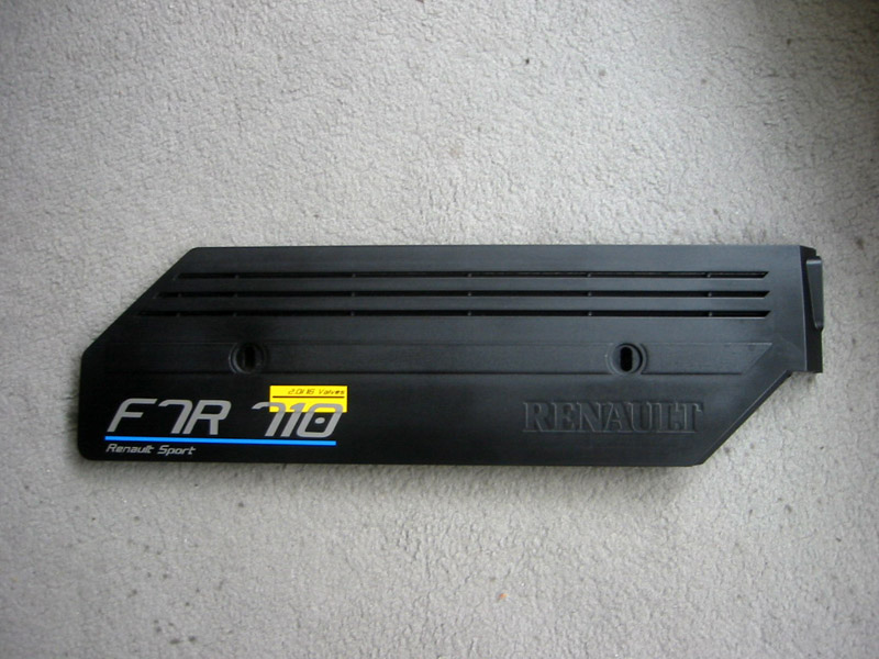

puis pour la cerise sur le gâteau je me suis fait faire un petit autocollant digne de son nom :P
bon dans la précipitation collé légèrement de travers mais bon sur l'auto ca ne se voie pas :)
et le résultat finale 8)

L'autocollant F7R710 pour la discretion, tu repasseras :P
