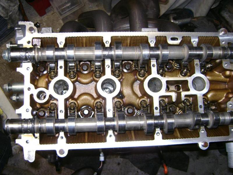

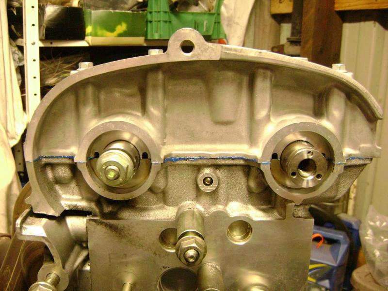

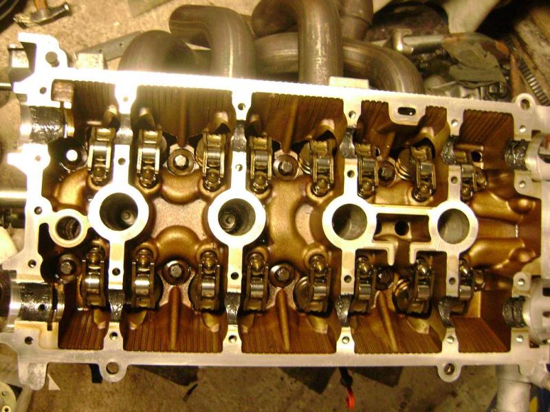

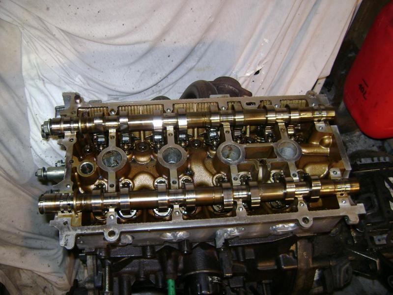

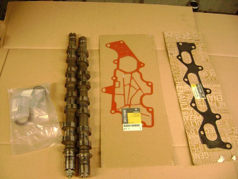

Sinon pour ma RS1 je suis en train de me refaire un moteur

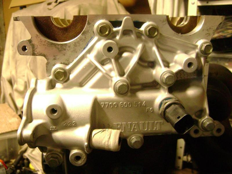

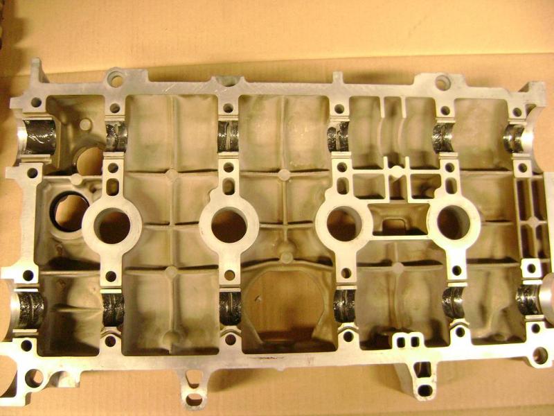

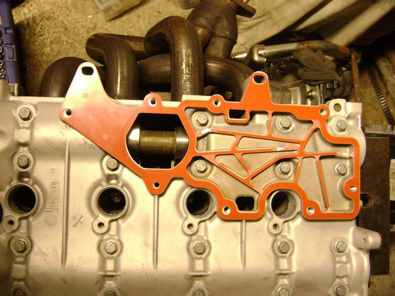

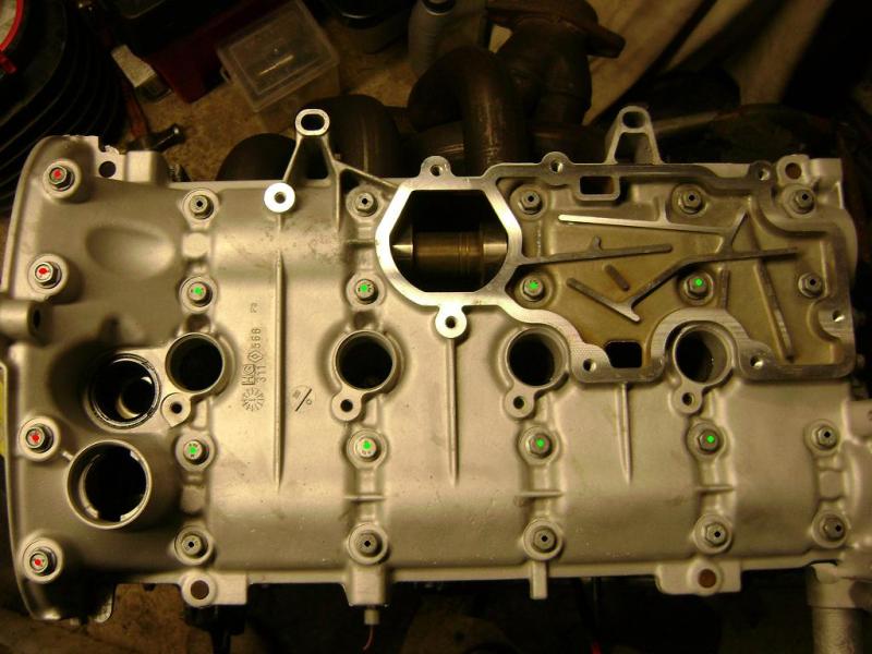

La culasse avec les AAC en place

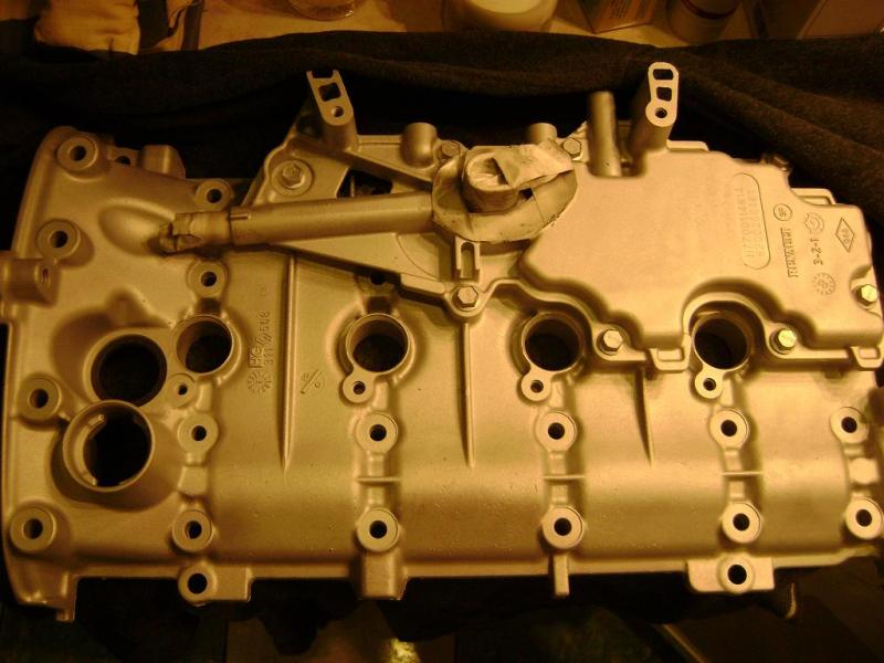

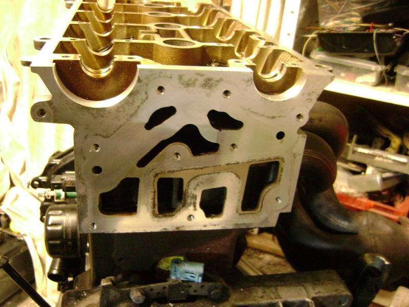

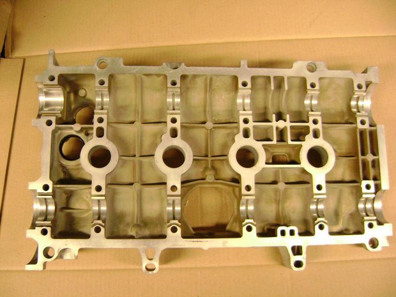

Le couvre AAC
Pour les autres photos je te fais ca demain, car quand tu as posté j'étais en train de nettoyer mes pièces pour les faire microbiller demain.
Hum il est bien crade :miam:
Le couvre AAC

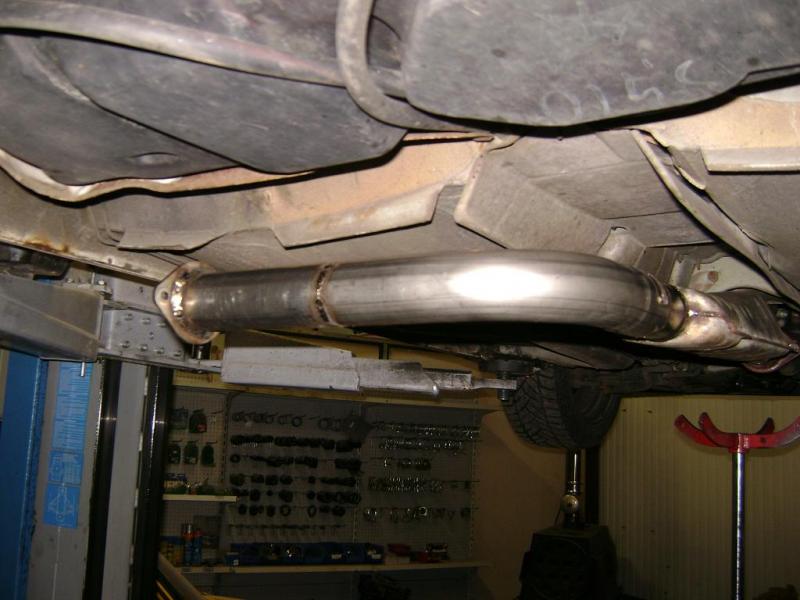

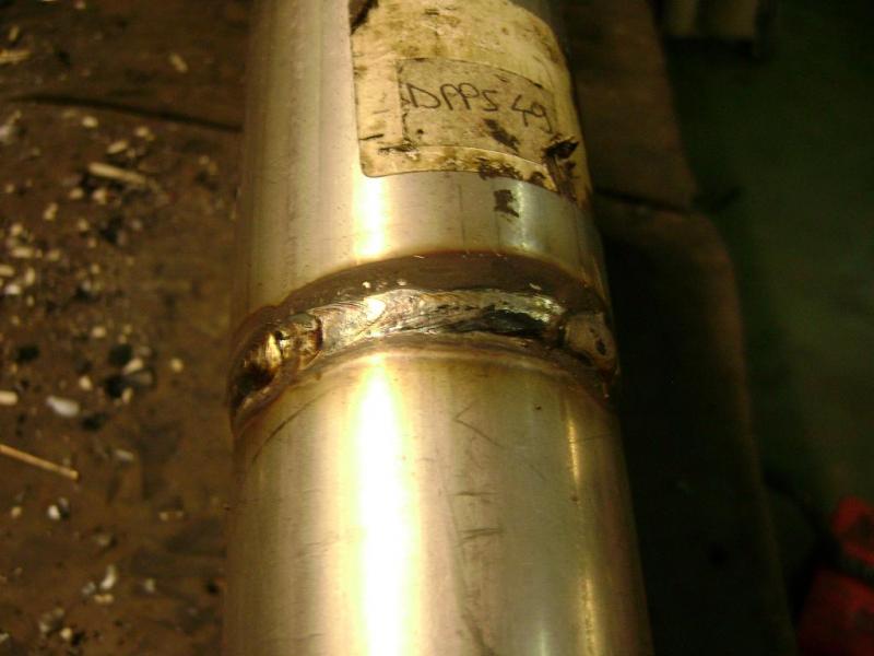

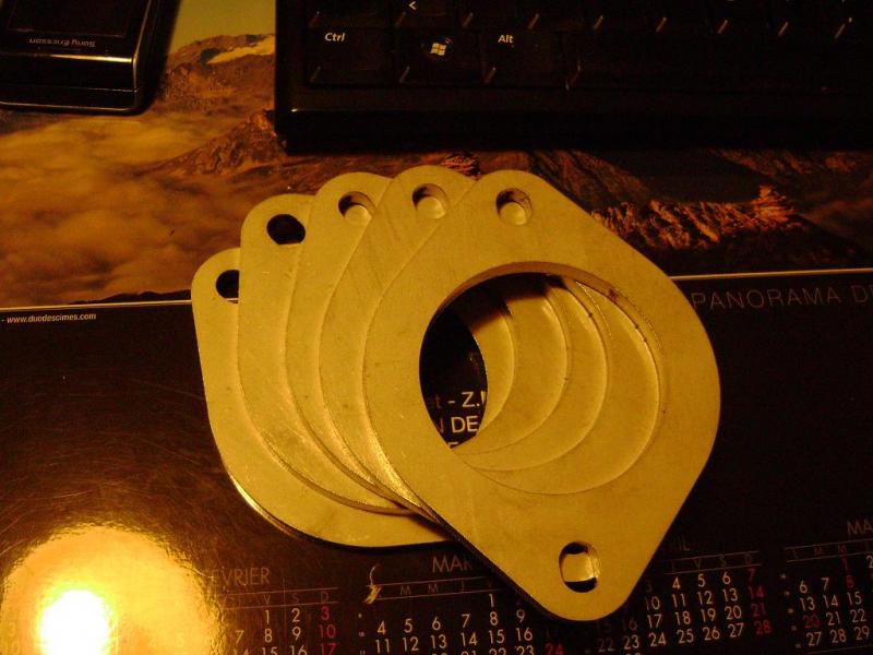

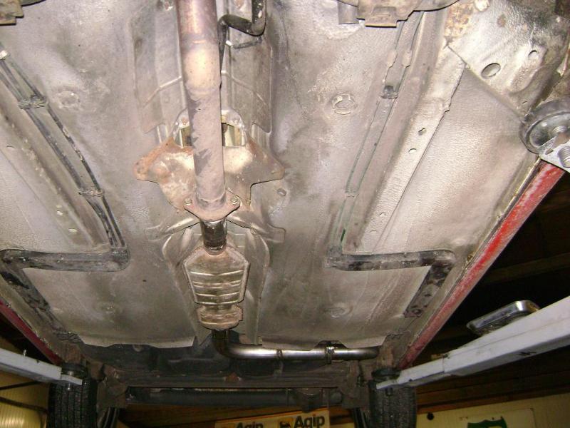

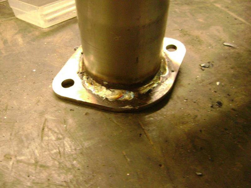

Ligne d'échappementinox pour la RSi terminée

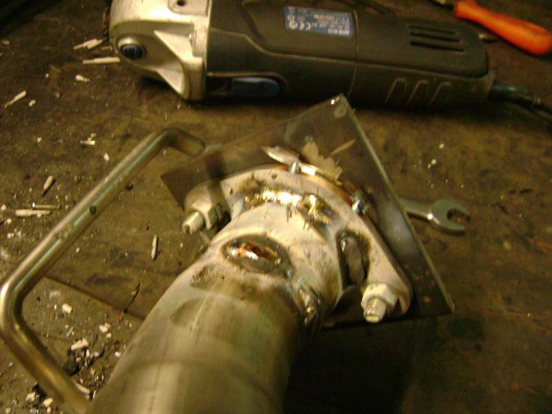

J'ai essayé une nouvelle technique pour souder mes brides, ca marche pas mal

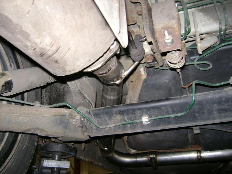

Avec la dilatation de l'inox, j'ai ma sortie de silencieux qui sort d'au moins 20mm si ce n'est plus et ca touche légèrement à un endroit, va falloir que je règles ca vite.
Ca fait du bien de plus avoir de fuites, limite l'impression qu'elle marche un peu mieux :bah:
c'est quoi ta nouvelle technique pour souder l'inox ??
Pour souder mes brides je mets un morceau de tole en 100x100x6 que je vis et pointe à la bride, pour éviter quelle se déforme en soudantGORDINI54 a écrit :c'est quoi ta nouvelle technique pour souder l'inox ??

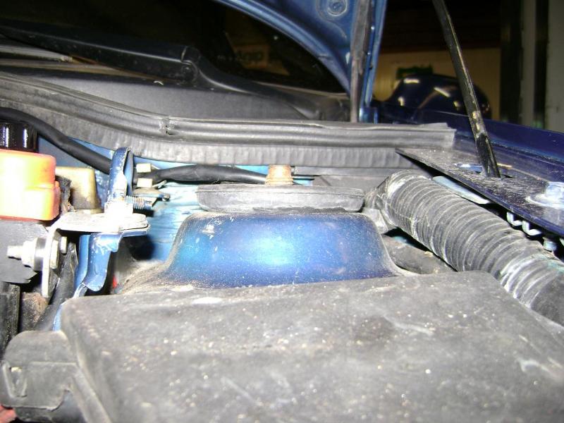

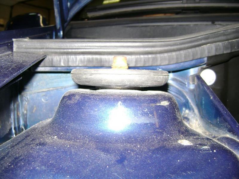

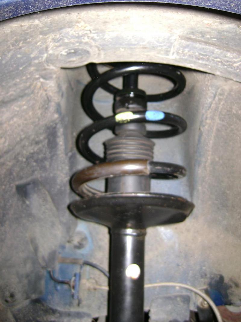

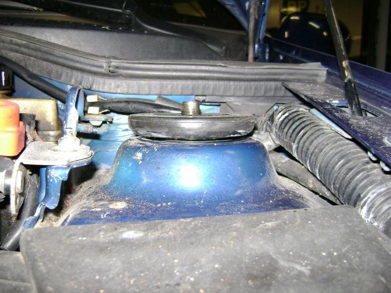

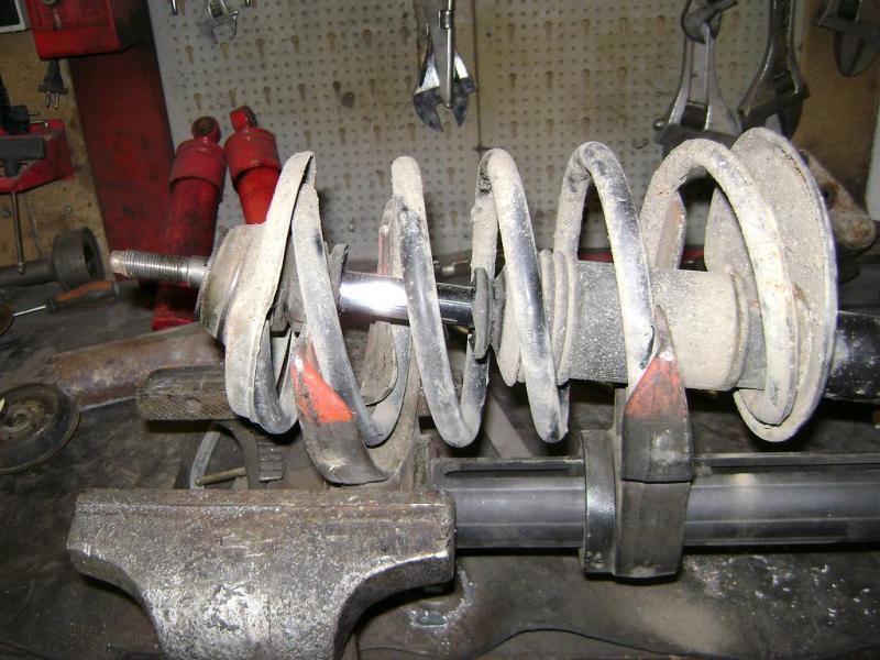

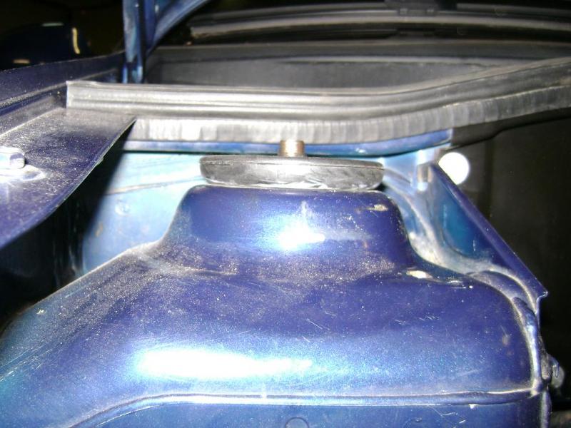

Ce week end un peu de boulot sur la RS1 changement de ressorts, nettoyage des amortos, changement aussi des butées de chocs et aussi du kit de butées tournantes.
Amortisseur coté droit, Clio sur le pont donc roue pendantes :eek:
Coté gauche

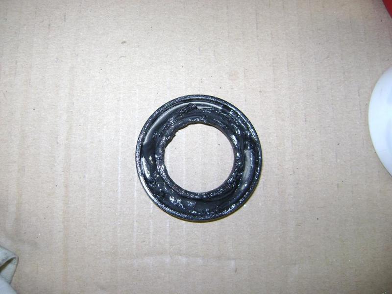

C'est bien crade et en prime le ressort est cassé en bas :L:
C'est quand meme plus propre et des ressorts de CS 2004
Toujours sur le pont, mais avec les pièces neuve.
Roues au sol et tacée
C'est beaucoup mieux, par contre c'est bien raide :miam:

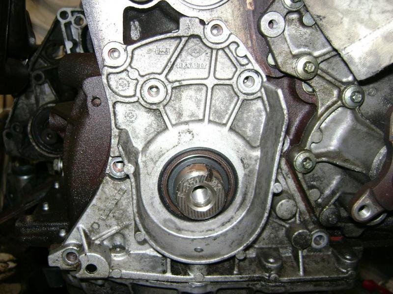

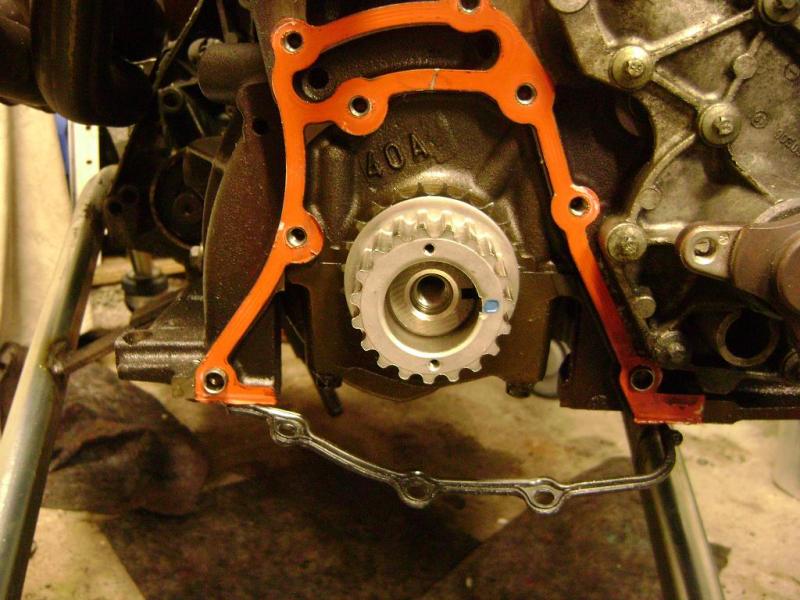

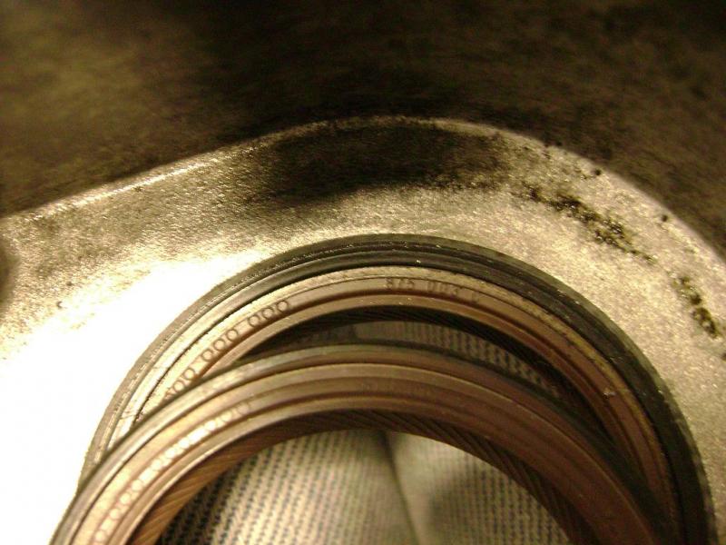

Un peu de "bricolage" sur le moteur aujourd'hui

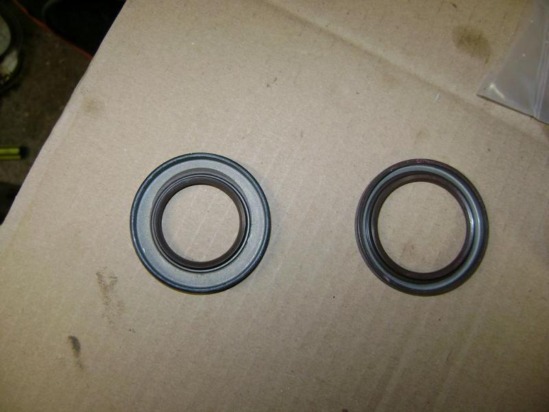

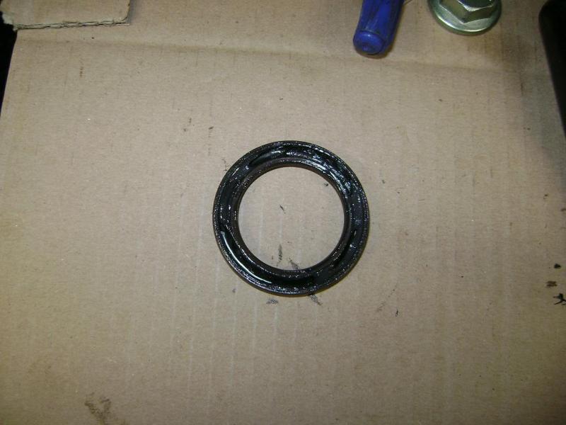

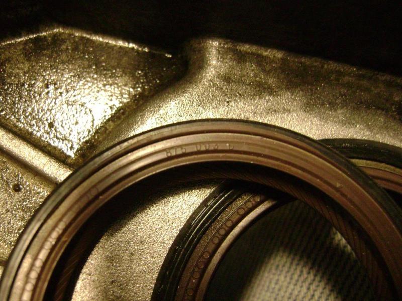

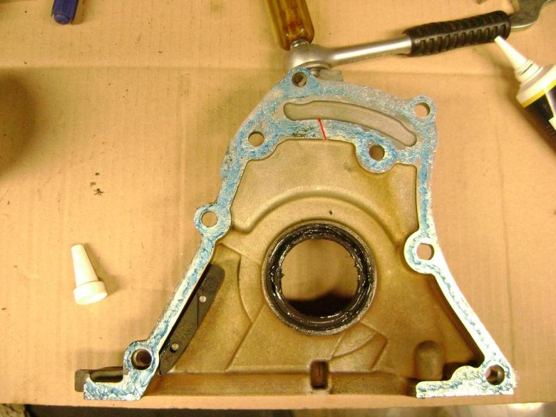

Démontage du trapèze, pour changer le joint spy, mais également pour povoir sortir la pompe à huile et sa chaine
Je regarde dans mon stock de pièces neuves que j'ai d'avance
Petit controle, c'est bon c'est bien le meme joint
Ensuite démontage du carter d'huile et des 21 vis
J'ai mis la pompe à huile et le carter anti déjaugage à dégraisser

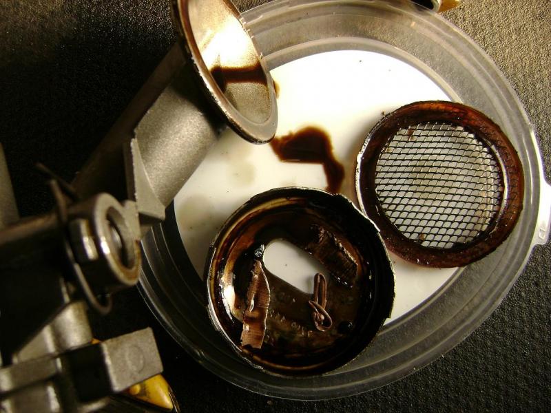

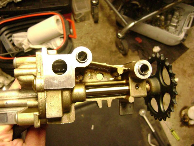

Démontage de la crépine de la pompe à huile, car j'avais des morceaux de joint

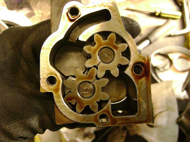

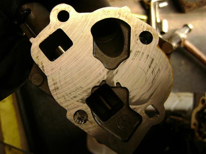

J'ouvre la pompe histoire de controler le jeu entre dents
De très légère traces mais rien de méchant
Demain je la passe dans du diluant de nettoyage, ainsi que la chaine et le carter.

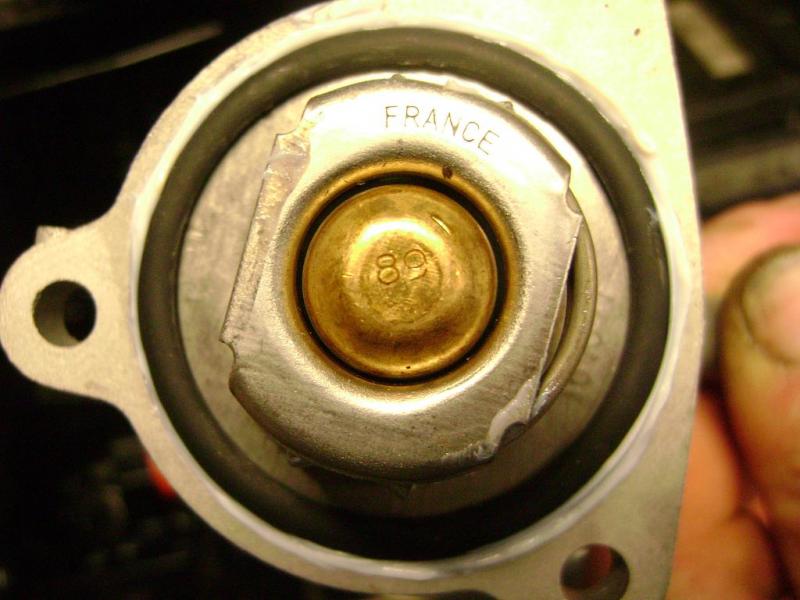

Ensuite remontage du boitier d'eau et du calorstat
Tout ca monter avec le joint neuf et de la résine colle
Le calorstat avec sont joint neuf et du joint d'étanchéïté

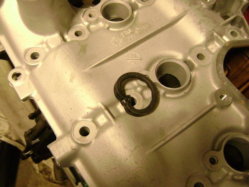

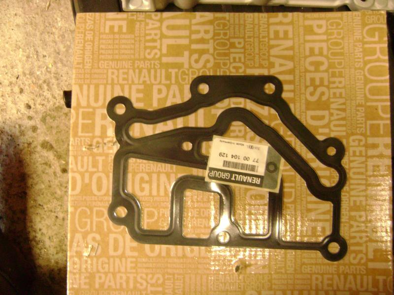

Et pour finir le joint de l'électrovanne de déphasage
Je crois que je ne vais pas pouvoir m'en reservir :cyp:
Le joint neuf en place
Petite découverte qui me plait pas trop le carter d'huile à l'air fendu, j'avais prévu de le remplacer par celui du 730, qui est plus propre extérieurement et dans le pire des cas, je pense pouvoir en récupérer un pour pas trop cher
Coté gauche

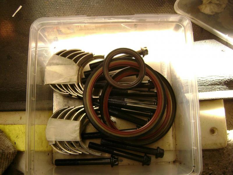

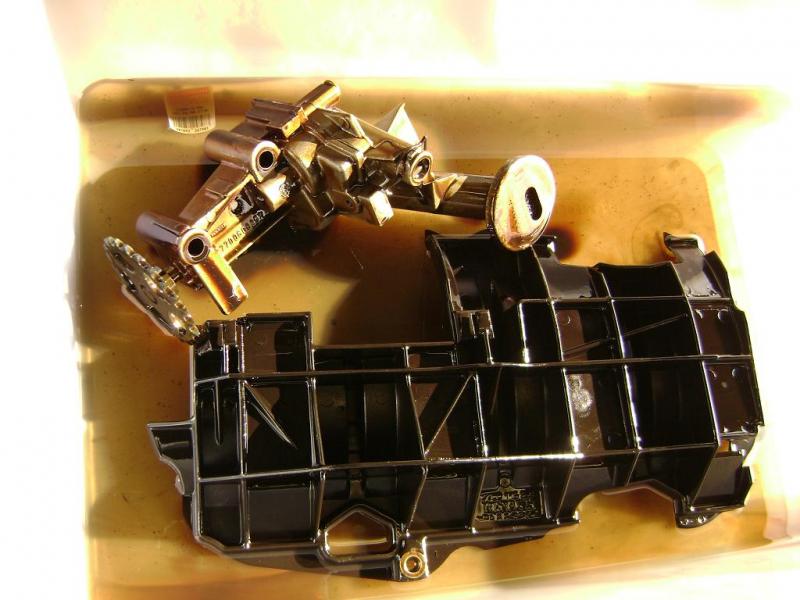

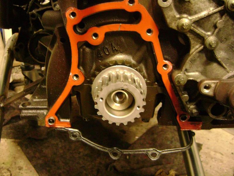

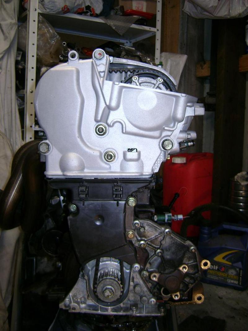

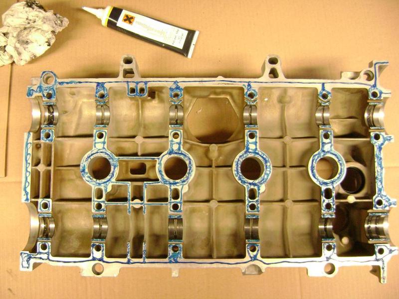

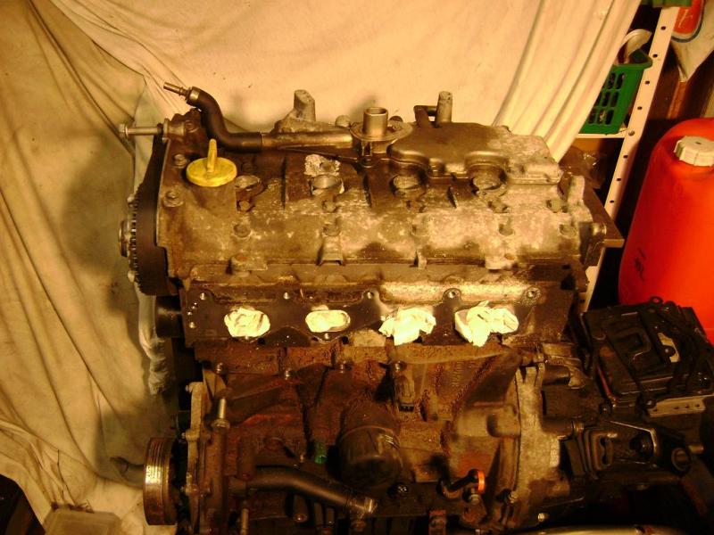

Un peu de remontage sur le moteur aujourd'hui

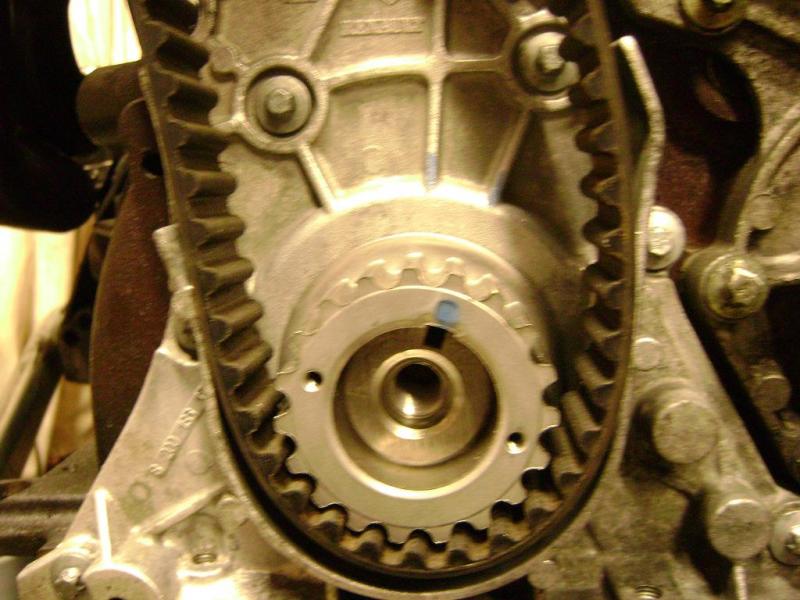

Pignon de distrie pour voir que je suis bien au PMH
Je décalle volontairement pour passer le PMH, j'ai donc mes pistons en position intermédiaire.

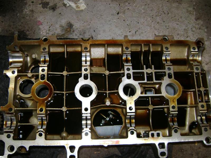

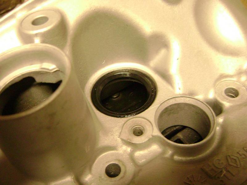

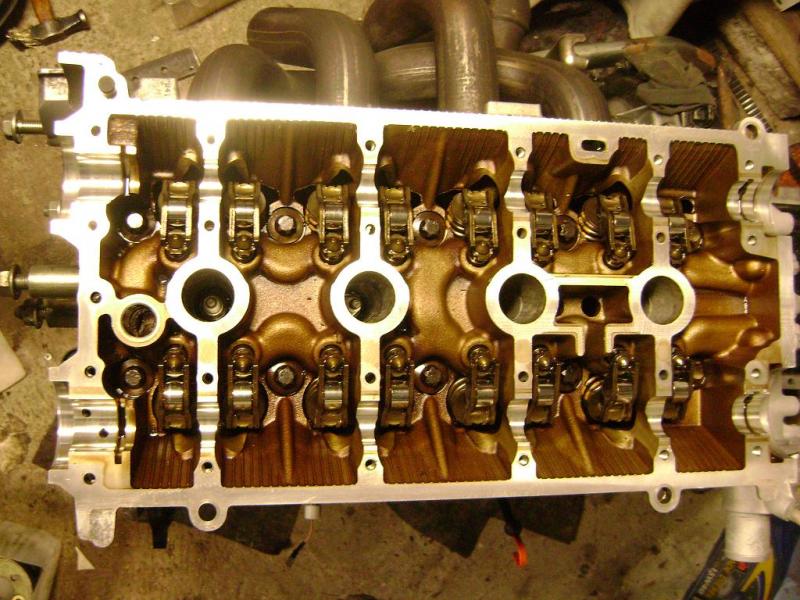

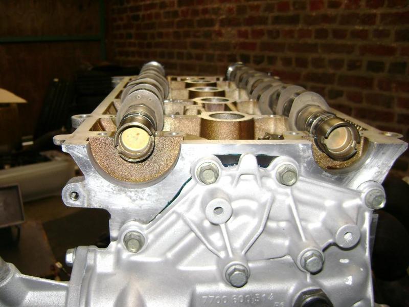

On positione les AAC de façon à pouvoir monter l'outil par la suite, plus facilement
Les AAC, on oublie pas les trois pions de centrage
Le couvre AAC en place

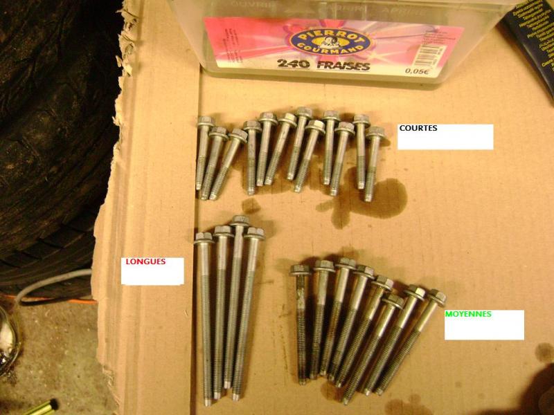

Les vis, il y a trois longueurs différentes
La position des vis en fonction de leur longueur

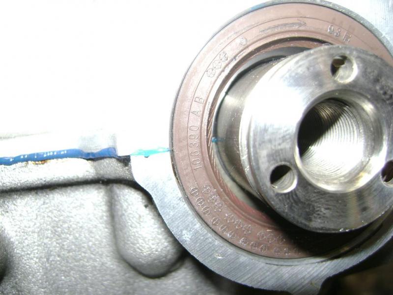

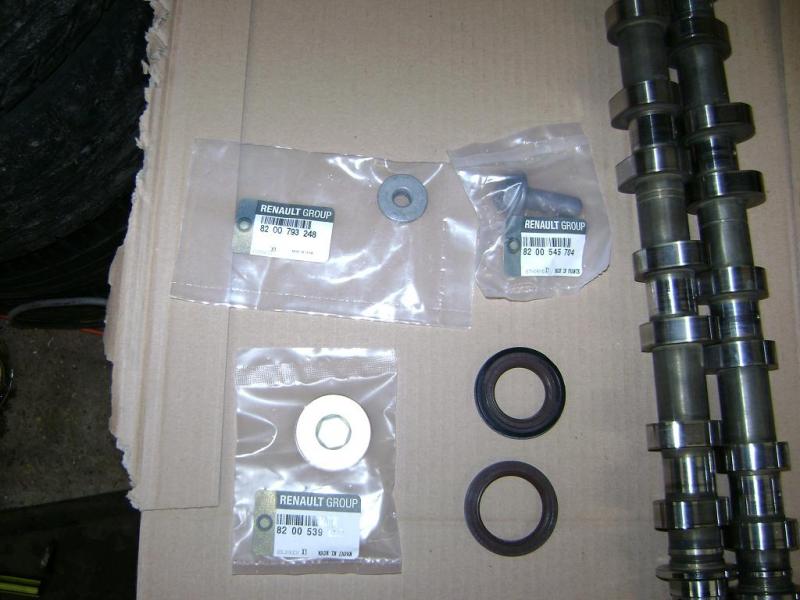

Maintenant il faut monter les joints spy pour les AAC

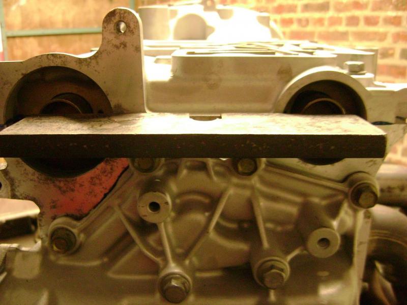

L'outil de callage des AAC en place

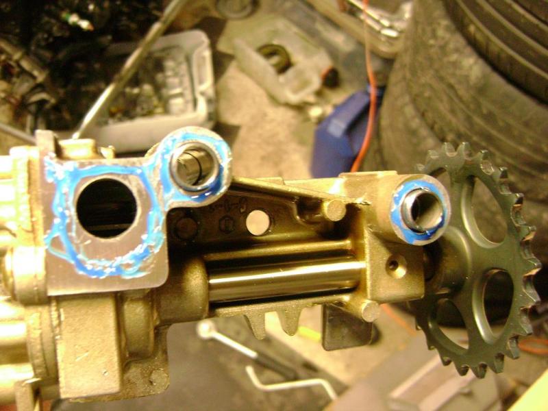

Remontage de la pompe à huile
Un peu de colle résine, de façon à avoir une meilleur étanchéïté entre le carter cylindre et le coorp de la pompe et donc avoir une meilleur pression d'huile
Remontage du trapèze de fermeture coté distrie, avec en rouge le passage d'huile pour graisser la chaine (Sasch) de la pompe

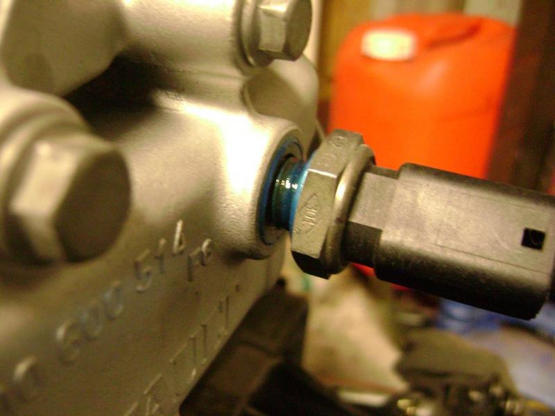

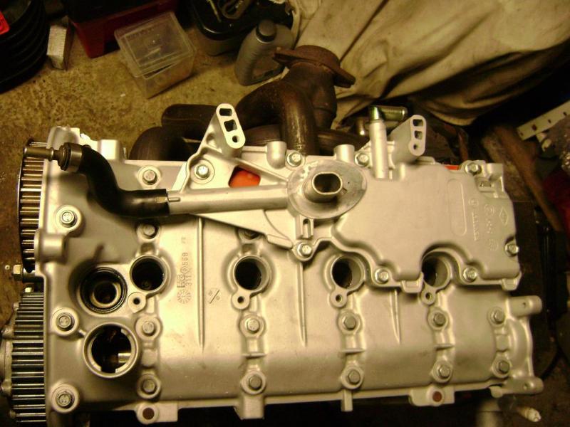

Retour sur le haut moteur, avant de mettre le joint du décanteur d'huile, petite vérification que le serrage de toutes les vis est bon
Ensuite on peut mettre le joint en place
On oublie pas le bout de durite qui va au canister :cyp:

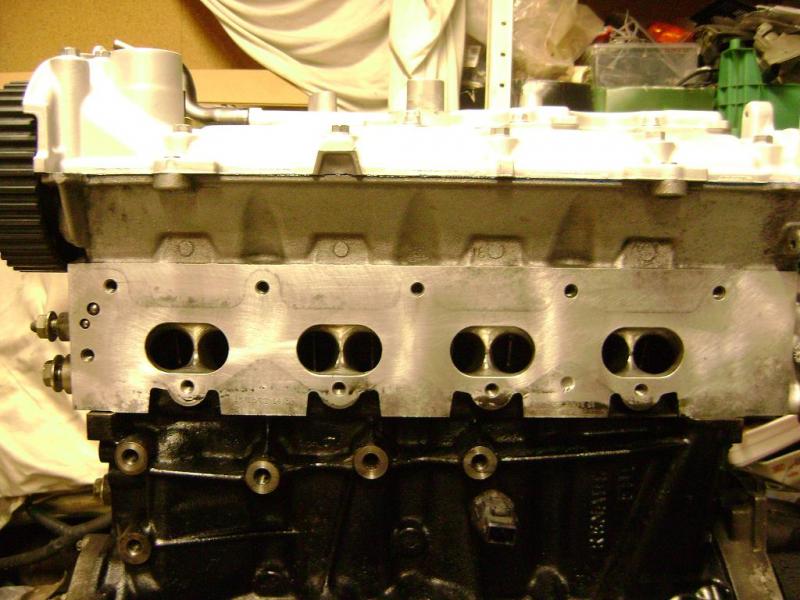

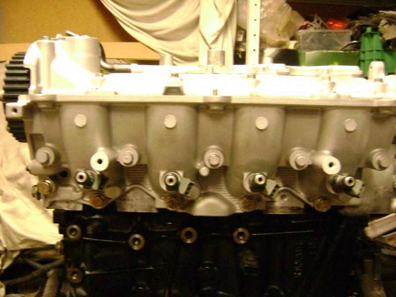

Ensuite on passe à l'admission avec la calle porte injecteurs, le tout remonté avec joint neuf et vis neuves

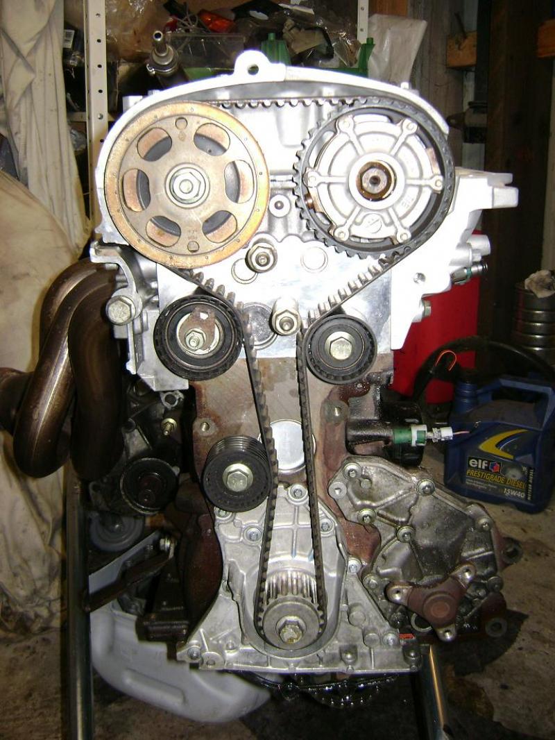

On finit par la distrie, on remet le vilo au PMH

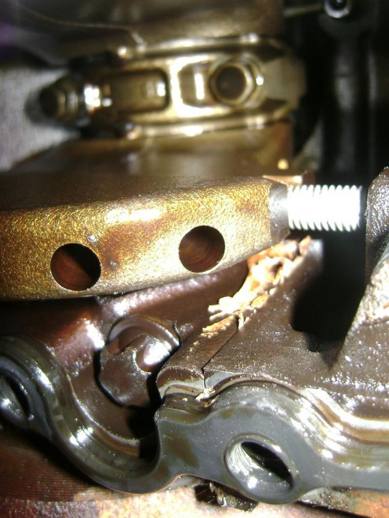

L'avantage de pas avoir de carter d'huile, on voit bien que la pige( vis M8 pour moi) est bien au bon endroit
Voilà ou j'en suis ce soir

ton vilo est équilibré, de ce que je vois ... sinon 2,3 petites astuces sympa
