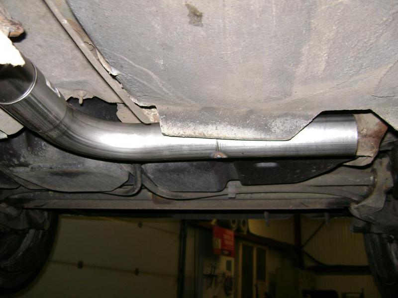

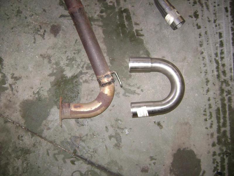

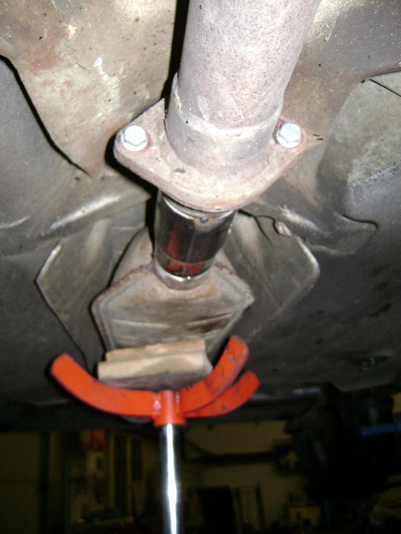

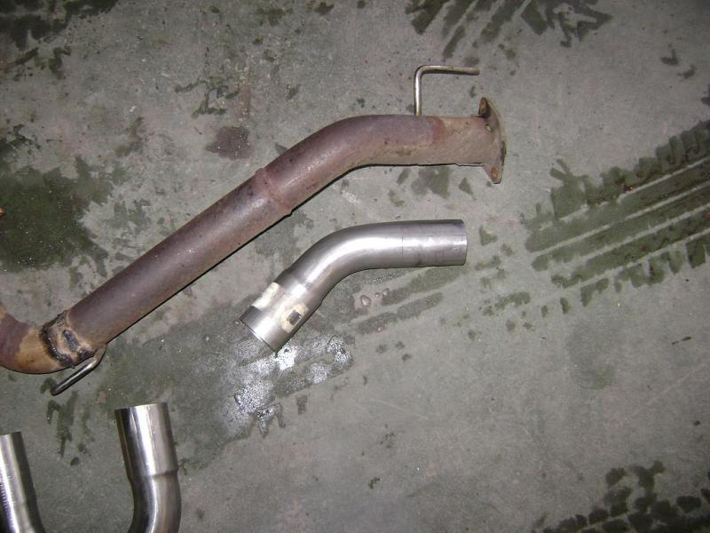

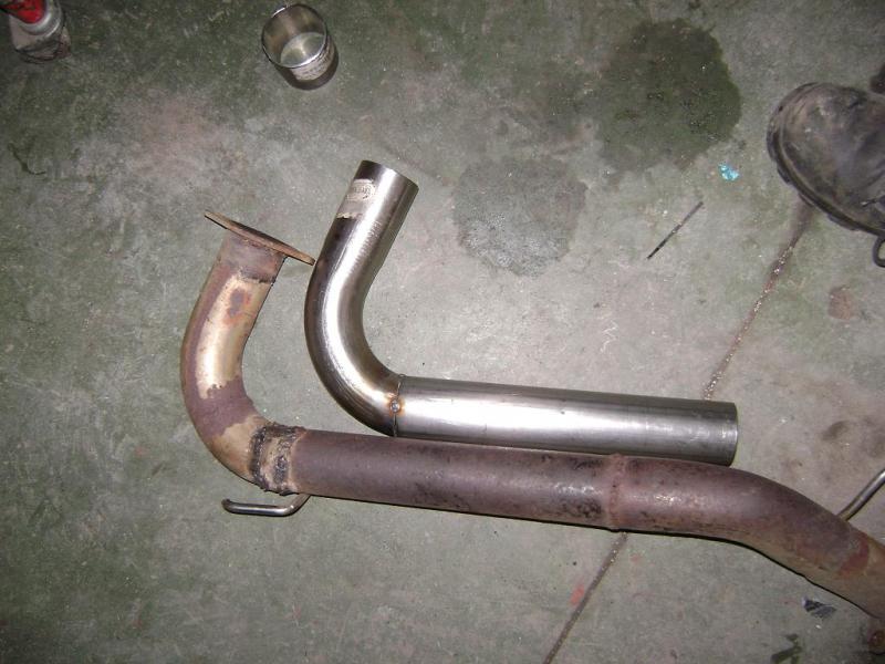

Message par Exception » 12 janv. 2013, 22:35

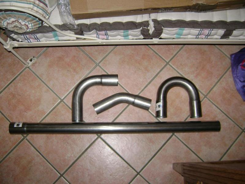

Allé hop j'attaque la ligne d'échappement en inox ;)
Un petit inter de RS ;)
Voilà ou j'en suis ce soir, il me manque des brides en inox, donc demain je soude définitivement à certains endroits.

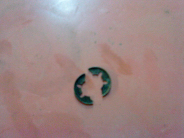

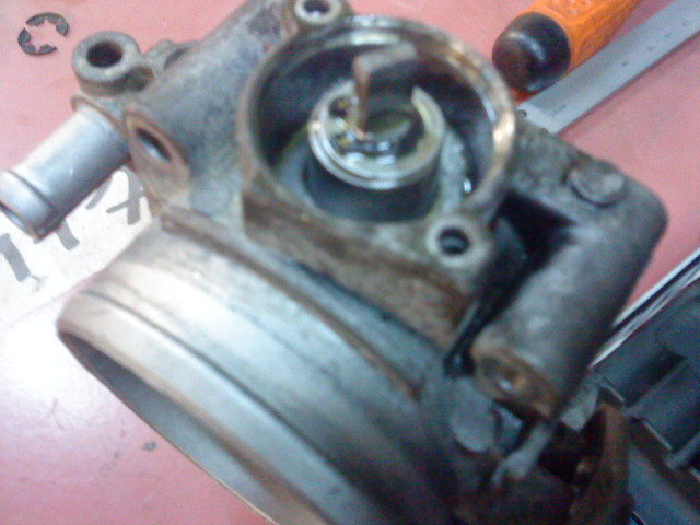

Une des maladie des RS1, le boitier papillon qui reste bloqué ralentis à 2000tr/min et la pédale assé dure. :(
Voilà l'état de la rondelle qui règle la précontrainte de l'axe du papillon
La répartion que j'ai fais, et qui semble tenir
Si jamais ce ne tient pas, j'ai un papillon d'avance de F7R 710, juste à le nettoyer et le modifier et hop ca monte :)
