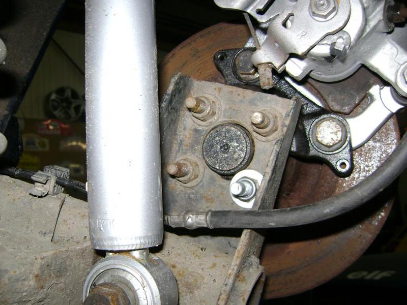

Freins arrière complets de Clio III non RS
Je ferrais des photos, quand je reprendrais tout le montage, j'ai du frein filet à mettre à certains endroits.

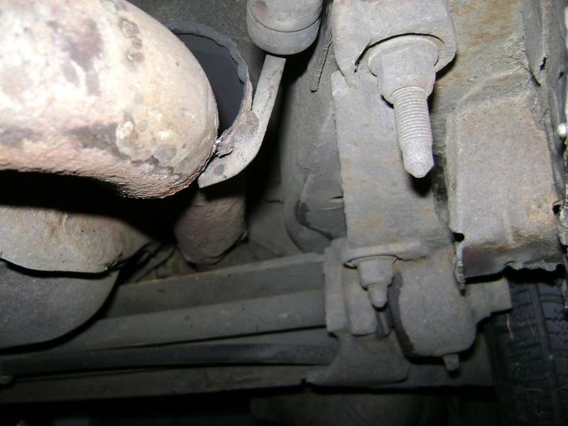

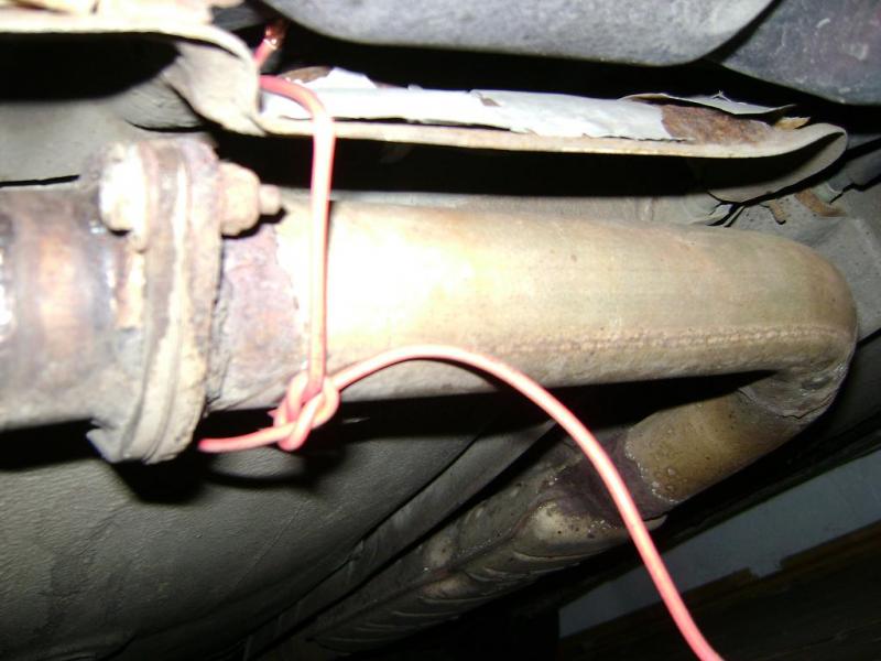

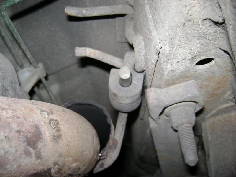

Pour moi elle commence mal
Il y a comme qui dirait un problème
"Raffistollage" de fortune, fait sur l'autoroute
J'ai fais environ 550kms comme ca sur les 720kms que je devais faire pour rentrer chez moi, bien marrant de traverser Paris comme ca :w
J'ai démonté tout, mesuré mes angles et j'ai commandé tout en inox et je me refais une ligne complète.

Reste à attendre la livraison, pour le moment je ne peux plus rouler, car après controle, j'ai une autre soudure qui est en train de lacher :L:

Tiens, c'est du Powersprint, c'est du bon matériel, j'ai fait ma ligne avec leur gamelle/tresse/raccords et c'est impec
Pas sur que tu es commandé leur raccords, certe c'est pas donné, mais j'ai rien trouvé de mieux question facilité de montage/étanchéité

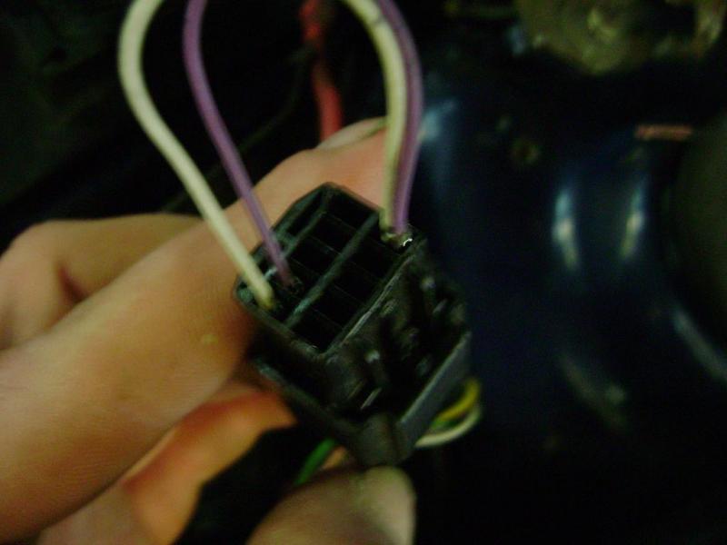

Un peu de bricolage aujourd'hui

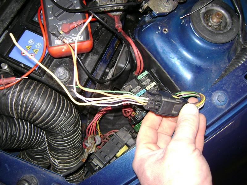

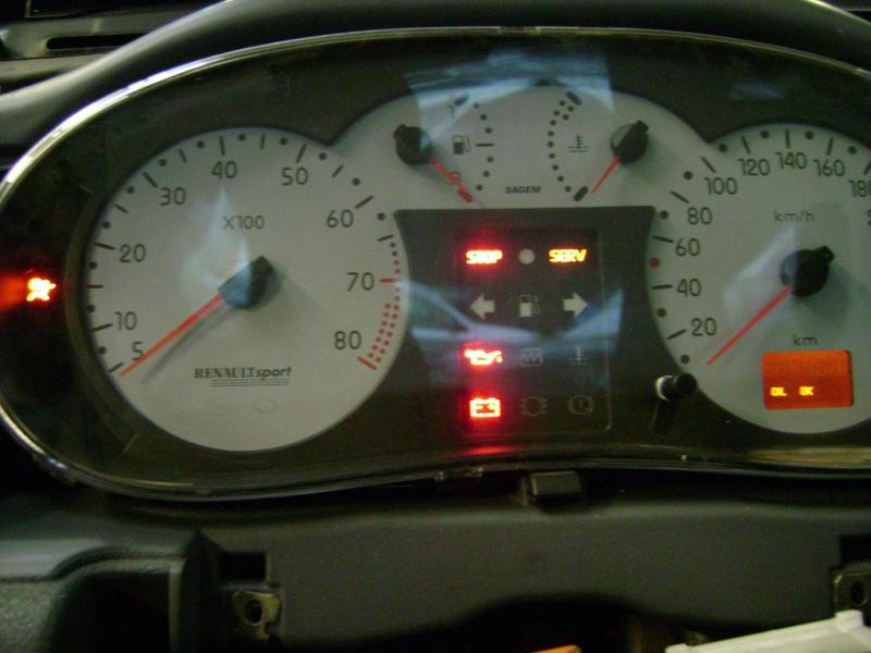

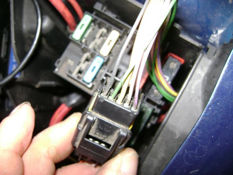

J'ai commencé par m'occuper de voyant de défaults d'ABS, fallait retrouver ou allait les fils en R14 et R15(connecteur rouge derrière le compteur) sur le connecteur dans la boite à fusibles et relais.
Le connecteur en question, forcément les fils changent de couleur, d'un coté on a un vert et un saumon, qui deviennent un blanc(10) et un violet(9).

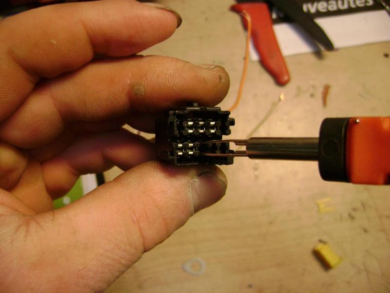

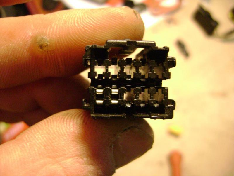

Ensuite on enlève les fils qui servent à rien
avec les outils qui vont bien
Il me reste donc les deux fils qui vont étre mis à la masse, ce qui permettra de ne plus avoir de voyants allumés
Les deux fils sont serti sur une cosse qui va bien
Qui ira ensuite dans le connecteur à la masse, (1) sur le connecteur
Et voilà plus de voyant allumés

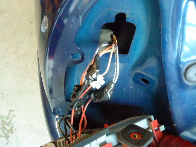

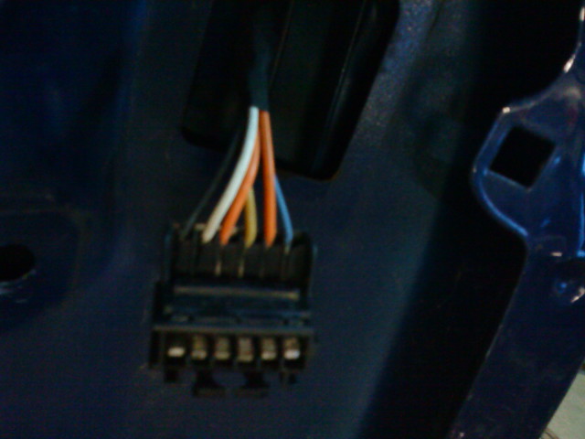

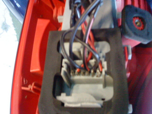

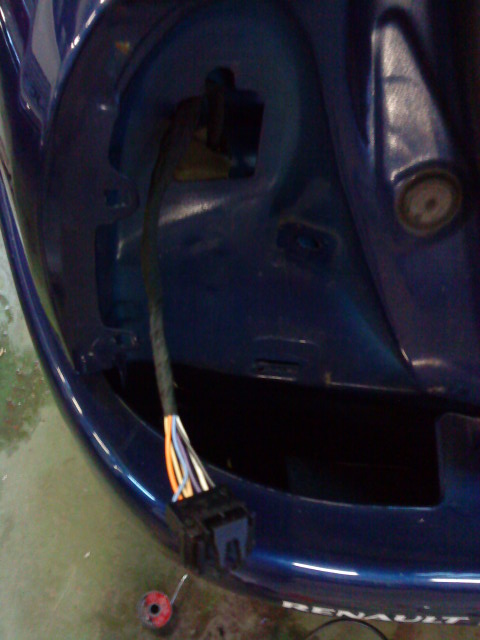

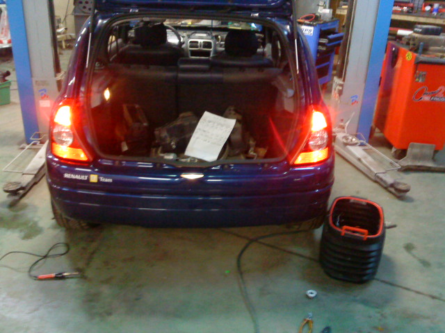

Ensuite les connecteurs de feux arrière, plus le cablage de l'AB droit.
A gauche c'est pas top
les fils sont carrément soudé sur la platine
Là c'est beaucoup mieux
La meme chose à droite
Hop les deux AB fonctionnent

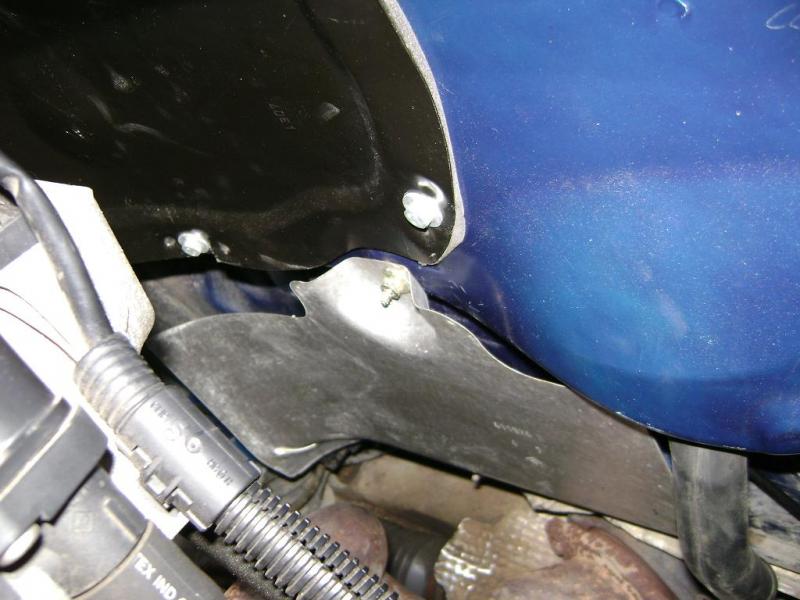

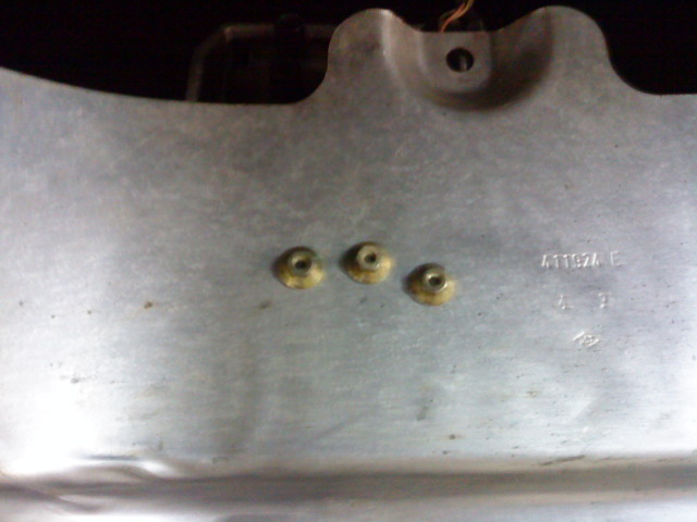

C'est bon pour l'électricité, on passe à la tole pare chaleur, qui était déjà monté mais pas avec les bons écrous, maintenant c'est bon
Ecrous récupéré en casse sur une Twingo 1

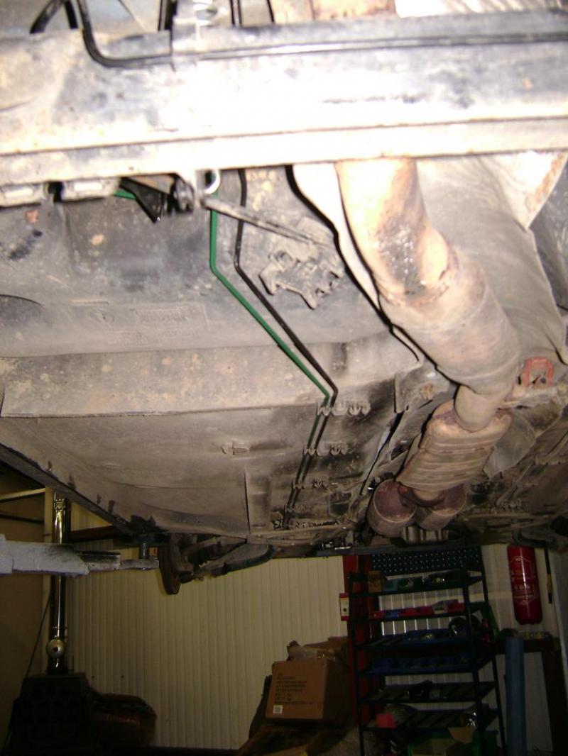

Ensuite purge et réglage du répartiteur.
parcontre j'ai un gros doute sur l'utilité du ressort qui me rend la pédale de frein molle en fonction de la position, de la pièce "noir"
Par contre je n'ai pas réutilisé les vis de fixation de ClioIII, j'ai préféré conserver le meme principe de ClioII RS, vis à tète fraisée et traversant la fusée.

salut ! excellent boulot, dis moi tu trouves ou ta pince pour sortir les pins ? Merci
to be continued...
J'ai ca au garage ou je travailletahitianman a écrit :salut ! excellent boulot, dis moi tu trouves ou ta pince pour sortir les pins ? Merci
- tahitianman
- Messages : 895
- Enregistré le : 28 févr. 2010, 21:39
- Localisation : Sous le soleil de Tahiti
arf ok tu aurais pas un nom (la dénomination de la pince) a me donner pour trouver ça ? parce que pour enlever les pins je suis obliger d'emprunter une pince a épiler à ma femme
et c'est galère
to be continued...
Faudrait regarder sur le net, voir ou on pourrais trouver catahitianman a écrit :arf ok tu aurais pas un nom (la dénomination de la pince) a me donner pour trouver ça ? parce que pour enlever les pins je suis obliger d'emprunter une pince a épiler à ma femmeet c'est galère
Mercredi je vais demander d'ou ca viens
