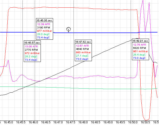

voila quelque petite news.
Je concidere la carto assez abouti pour le moment.
voila les résultats
tout d'abord au niveau AFR la courbe c'est encore un peu aplati par rapport à la dernière fois :)
Deux nouvelle courbe ont vu le jour:
température d'air à l'admission
témpérature eau refroidissement.
j'ai mis quelques repère pour que vous puissiez avoir une échelle
je livre aussi mes réglages :D (j'attends la critique :) )
on peut voir que à 3200 trs y'a un creux :(
Alors cela est du, comme je le disait précédemment, aux fortes variation de charge que connait ce moteur entre 2500 et 3500 trs :boxe:
comme la charge varie tres brutalement et de maniere rapide il faut beaucoup de pas de régime et sur le FENIX 3 on est limité a 13 pas.
j'ai donc du faire des concessions. J'ai choisit de sacrifier 2 pas de régime entre 800 et 1000 trs minute pour avoir un ralenti parfait ce qui fait que je n'ai pas assez de pas pour placer un point a 3000 trs est redressé la courbe :(
voila j'ai laissé comme cela pour le moment tant pis pour les reprise a 3000 trs :P
voila un dernier petit powerdyn calibré ce coup ci :)
cela donne 164 ch à 6500 trs et environ 193 n.m à 4500.
L'auto est tres agréable a conduire et le couple assez généreux contribue a l'agrément de conduite :)
cependant ce résultat est en dessous de mes espérances et je pense que je peux faire mieux.
j'ai eut des pb de réglage de l'avance du a du cliqueti intenpestif.
donc il va encore avoir des changements au niveau mécanique :)
la suite au prochaine épisode :)
a pluche
fred

Fred tu peux pas garder qu'un seul pas pour le ralenti, La vanne de régulation doit pouvoir te donner un beau ralenti régulier. Sinon tu rapproches un chouille le 3ème pas celui après le ralenti, il est à quel pas de régime aujourd'hui?
Messages : 8689
Message par Fred73 » 02 mars 2007, 10:14
TOM a écrit :Fred tu peux pas garder qu'un seul pas pour le ralenti, La vanne de régulation doit pouvoir te donner un beau ralenti régulier. Sinon tu rapproches un chouille le 3ème pas celui après le ralenti, il est à quel pas de régime aujourd'hui?
Salut tom
il me faudrait au moins 2 pas de plus pour remonter "le creux" car cela change a une vitesse incroyable :o
par ex tu es a 2700 trs : nickel
tu passe a 2900 trs : trop riche.
puis 3500 a nouveau nickel
enfin tu voie sur ce moteur c'est vraiment un passage critique.
il faut prendre en compte que les points régimes servent aussi pour la courbe d'avance. Et pour compliquer les choses j'ai besoin de beaucoup de point entre 4000 et 6000 car la courbe d'avance change aussi très vite pour éviter le cliqueti.
donc si je prends des points entre 4000 et 6000 pour les mettre en 2500 et 3500 de manière a regler l'essence il m'en manquera pour regler l'avance ...
c'est un vraie casse tête :lol:
il faut donc faire des compromis.
tu verras quand tu regleras ta sybelle car même si la sybelle comporte plus de pas de régime on a toujours besoin de encore plus :D
de tout manière j'arrette le développement dans cette configuration car je vais bientot avoir une autre modification mécanique :)
a pluche
fred

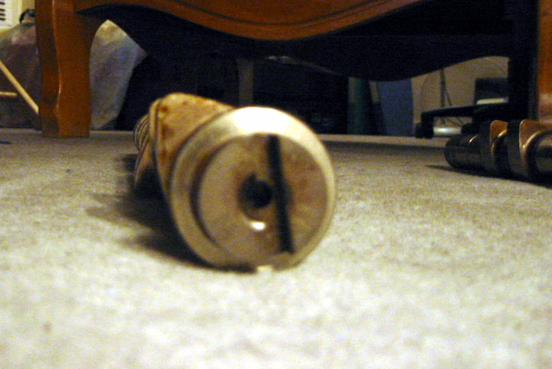

voici les pieces que j'ai recu :
et sinon sur cette photo on voie que l'encoche du distributeur est exentré ce qui agie comme un detrompeur pour ne pas pouvoir mettre le distributeur à 180° à l'enver.
sont pas con chez rinolt :o :D
a pluche
Modifié en dernier par Fred73 le 27 déc. 2020, 18:14, modifié 1 fois.

chichimobile
Messages : 1642
Localisation : Charente(16)
Message par chichimobile » 23 mars 2007, 02:41
Fred73 a écrit :Hello
je pense qu'un week end mecanique se prépare :D
un de plus :)
a pluche
Des détails peut etre ?
Messages : 8689
Message par Fred73 » 23 mars 2007, 08:33
chichimobile a écrit :
attendez, c'est une devinette :)
vous donnez déjà votre langue au chat :D
montage dans un premier temps et essais :)
dans un deuxième temps résultats et donnés techniques :P
a pluche
