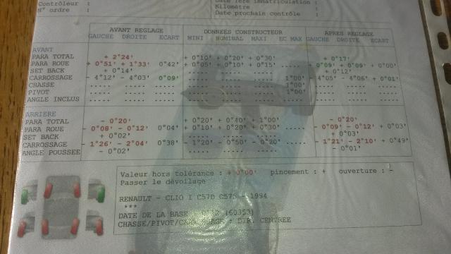

Tu es sûr que c'est de l'ouverture que tu as?? Car un angle négatif indique de la pince si je dis pas de bêtises.
j étais comme toi maisgtt-forever a écrit :Tu es sûr que c'est de l'ouverture que tu as?? Car un angle négatif indique de la pince si je dis pas de bêtises.
j'ai le contraire comme données.
pincement en +
ouverture en -
je l'ai vérifié en réel avec un regle de macon et cest juste.

Je vois sur ta fiche de banc que tu as bien une légère ouverture à l'arrière et une légère pince à l'avant;ce qui est logique pour une trac.
Sur une propuls à moteur central comme ma bleue par exemple;je fais le contraire.De l'ouverture à l'avant que je règle en fonction de mon setup amortisseurs/hauteur de caisse et valeur de carrossage( néga. pour la mienne tu t'en doute
).C'est super intéressant car on est sur de la double triangulation à l'avant comme à l'arrière et tout en rotulé évidemment;donc ça laisse la place à tout les réglages possibles.
Et lorsqu'on s’aperçoit qu'on peut transfigurer le comportement d'une auto sur la piste avec les bonnes valeurs,ou tout au moins celles qui correspondent à ton feeling de pilotage ça fait toujours plaisir de s'évertuer à définir les bons réglages.
C'est de la mise au point,et j'adore ça.
A l'arrière je mets de la pince au contraire de toi car à l'accélération l'arrière à toujours tendance à s'écraser un peu et je remets ainsi les roues en ligne par rapport à ma transmission.
J'ai essayé de mettre une fois une ouverture avoisinant les 1° à l'avant sur mon poussin, voire un peu plus sur les conseils d'un pote...je sais pas comment il fait pour conduire comme ça le fou
;j'ai failli me casser la gueule...je sentais plus mon train avant = très désagréable.
Pour dire;le gamin s'était foutu de moi en me disant qu'il me poussait dans les virage avec sa Clio Rag en remontant au chalet dans les virolos.
Tu as tout de même 4° de caro néga à l'avant sur ta Clio F4RT.
Mais si tu marche encore mieux que celle de Seb c'est que ça commence à avoiner ton outil,et que ta géo n'y est certainement pas pour rien.
Chapeau monsieur le jurassien...j'espère que j'me trompe pas de région mais il me semble que t'es du côté des saucisses qui tuent non ?
