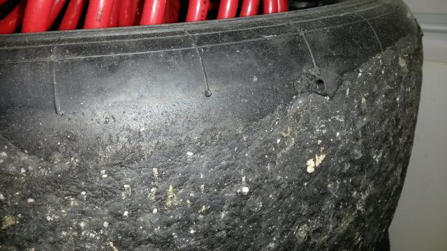

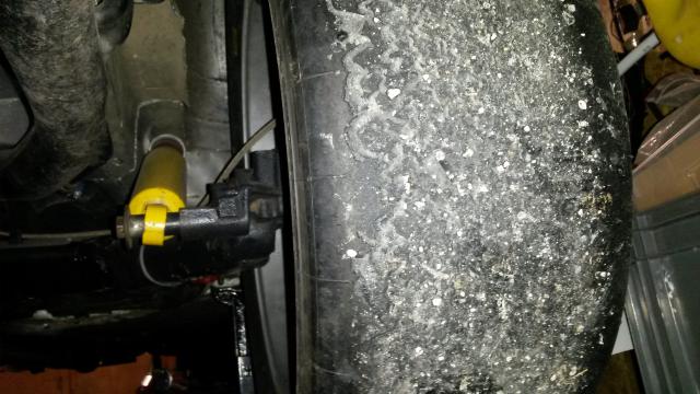

au sujet du carrossage, ce n'est pas un problème de chauffe mais surtout le fait que je n utilise pas complètement la bande de roulement du pneu.
l intérieur n'est pas usé.
merci pour vos réponses

menneray a écrit :au sujet du carrossage, ce n'est pas un problème de chauffe mais surtout le fait que je n utilise pas complètement la bande de roulement du pneu.
à plus
oui est du cou tu les fait monter plus rapidement en temperature :D
dédicace
Message par citronvs » 13 nov. 2015, 09:49
avec du carrossage c'est l'inverse qui va se produire, tu auras l'intérieur usé et pas l'extérieur :lol:
Message par Spildoom » 13 nov. 2015, 18:31
Il faut trouver le compromis idéal pour user toute la bande de roulement du slick et garder un semblant de stabilité sur du billard en ligne droite...ça peu être utile parfois. :lol:

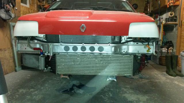

tu as fais quoi comme modif pour le refroidissement moteur?

Message par menneray » 13 nov. 2015, 23:07
avant avec un réglage à -1° d'ouverture et -1° de carrossage
Image[/quote]
voila maintenant avec -0°12' d'ouverture et -2°10' de carrossage
je pense que je peux encore mettre du carrossage pour avoir une usure + à plat
pour le refroidissement j'ai fais quelques trous dans la traverse et bougé le radiateur d'huile.
il était devant le radiateur d'eau.
la température d'eau sortie de radiateur était souvent proche des 90°
la température d'huile dépassait des fois 110°
à Dijon, la T°eau sortie radiateur était au maxi à 70°
et la T°huile n'a jamais dépassée les 100°
j'ai aussi fais 2 déflecteurs d'air de chaque côté du radiateur .
il sont taillés dans des passage de roues :D
voilà les infos
https://youtu.be/1H1SaILf19o
Messages : 2820
Message par speed » 14 nov. 2015, 00:37
intéressant!!!
donc à l'arriere pas trop d'ouverture en gros, -15' par coté (c'est marrant, je pensais qu'il fallait "pincer") et - 2° de carro par coté
ça va devrait bien aller alors pour un usage semi- piste...
pour le refroidissement, je vois pas l'interet des trous dans la traverse? (a moins que t'es fait les memes dans le PC)
