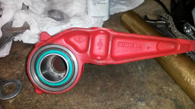

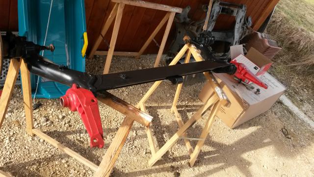

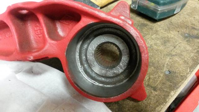

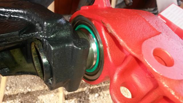

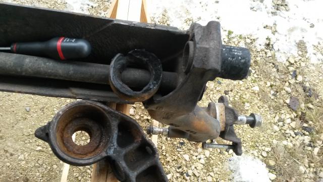

menneray a écrit :petites news
le trains arr est remonté avec les bagues.
quelques photos des étapes.
1 démontage silenbloc origine,
on le brule :lol: et on retire la bague extérieur
2je vous passe le tps de nettoyage, sablage, peinture...ça date de 1991
3 montage des bagues à la presse
4 mise en place sur le train arr , conseillé de mettre un point de soudure sur le tube de palier
une fois prêt à remonter
pour info , c'est assez long à faire surtout les préparatifs:
bagues à tourner pour le montage à la presse( merci Jerem ;) )
nettoyage des portées, moi c'était très rouillé
Ca me rappelle quelquechose ces élements de train arrière :lol: Encore merci pour les cotes que tu m'avait donné, je me suis basé sur celles-ci pour réaliser mes silents-bloc et ca fonctionne nikel ;)
Beau boulot, ca fait propre et ca devrait être pas trop mal d'après des retours de ce qui l'ont en course, a voir sur piste mais ca peut pas être moins bien :D .
