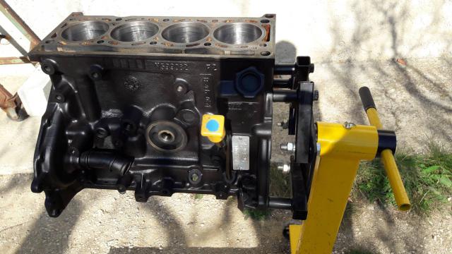

Aller quelques petites news de la clio 16s suite à la casse moteur cet été en corse pendant les vacances:
Le bloc a été bien nettoyé et peint, on dirait qu'il est neuf:

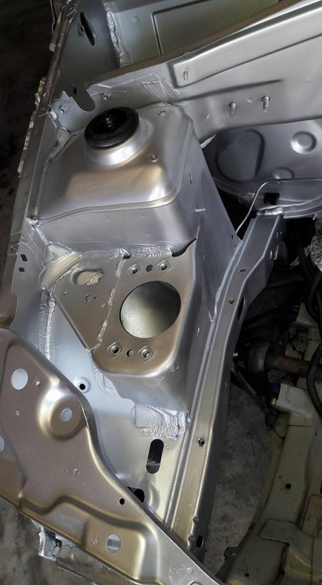

Le compartiment moteur aussi a eu droit à un gros coup de jeune en gris 620:

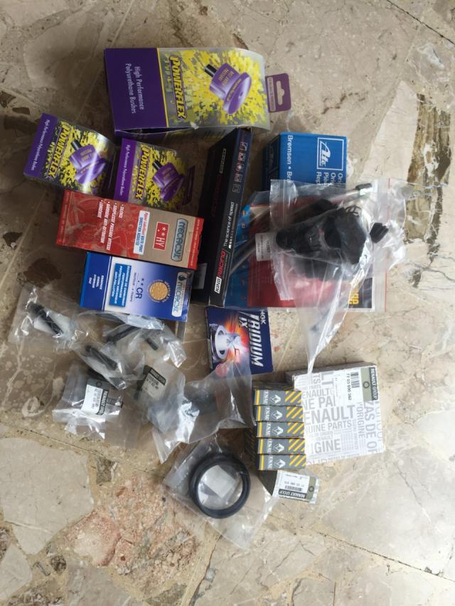

Niveau mécanique tous les "silent bloc" du train avant ( barre stab et triangles) ont été remplacés par des powerflex violets.
Kit powerflex pour triangles et barre stab, tous les roulements de boite, coussinets de bielles trimétal, vis de bielles, segmentation complète, maitre cylindre en 23.8, bougies froides et les mécacyl moteur et boite.

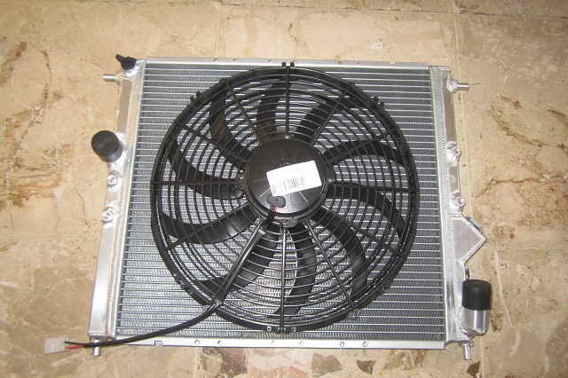

Pour le refroidissement un beau radiateur Alu avec un spal en 350mm avec un débit de 3160m3/h

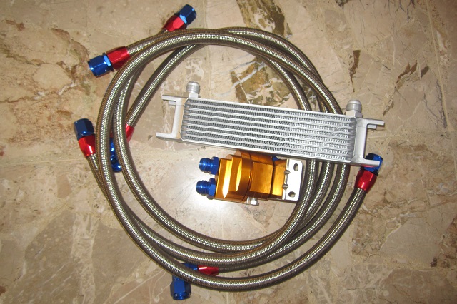

Et pour l'huile un petit radiateur 9 rangées serrées avec déport du filtre à huile.

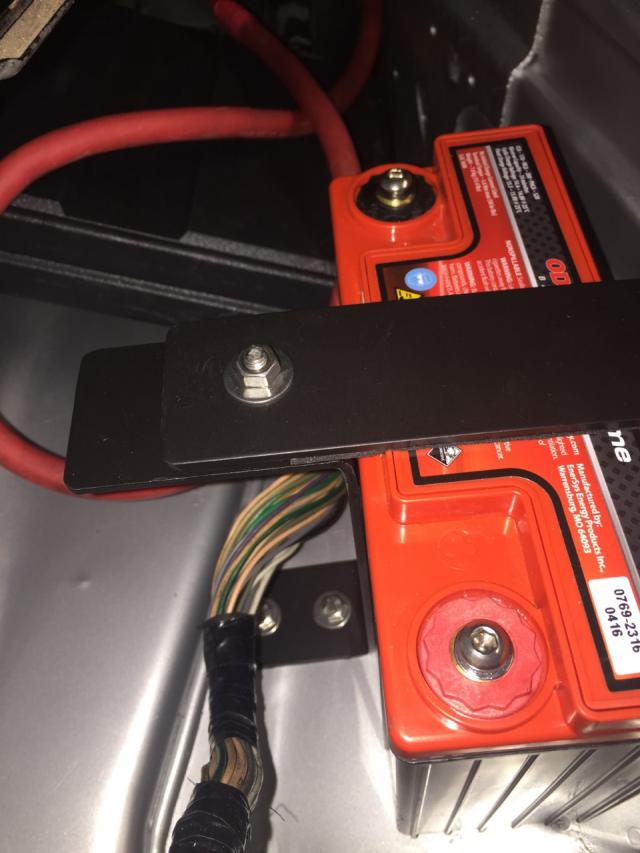

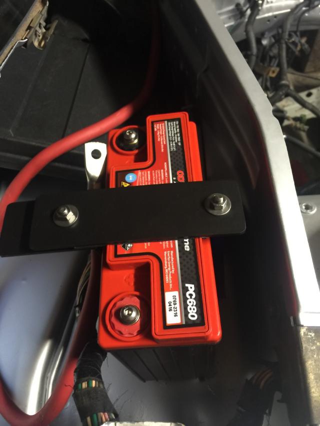

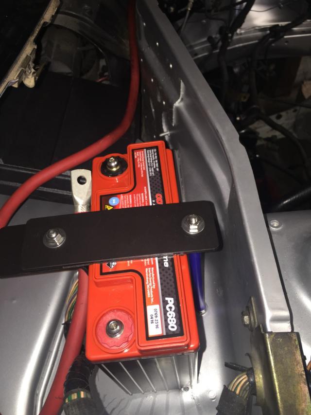

Petit support pour la nouvelle batterie

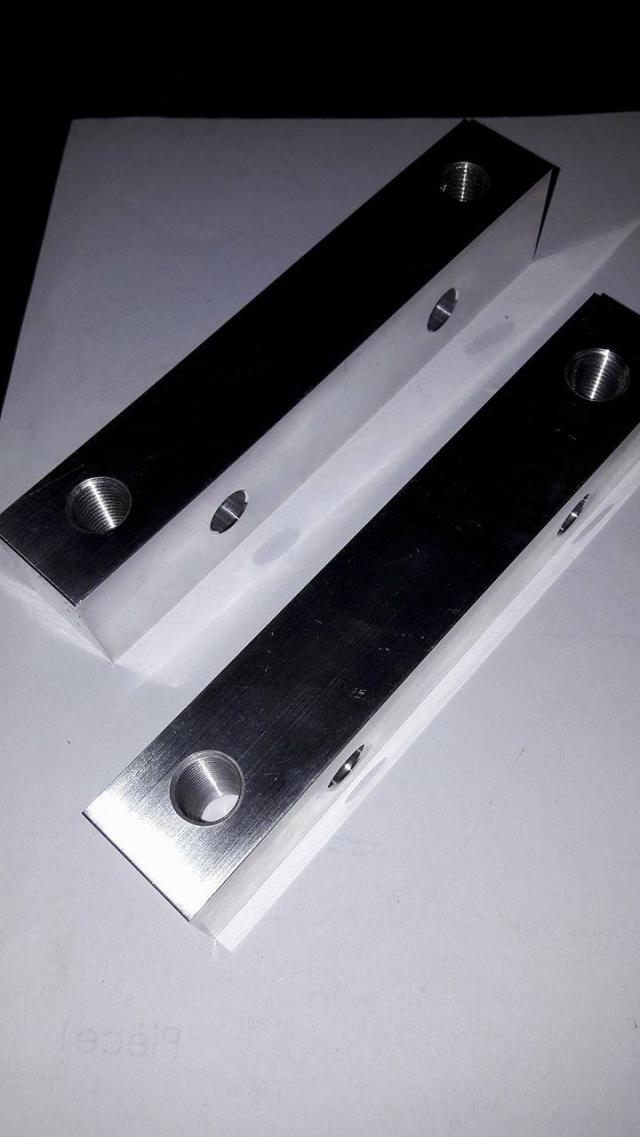

les cales pour les étriers brembo de Clio 3 RS:

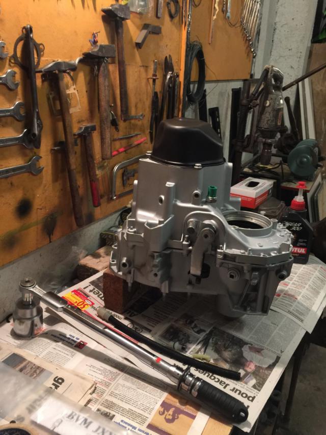

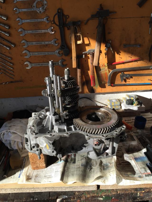

La boite a été rénovée améliorée et refermée!!!!! Changement de tous les roulements, gros nettoyage de toutes les pièces internes, et montage du couple court 12x58
Petite photo une fois tout assemblé:
Une fois fermée et peinte:
