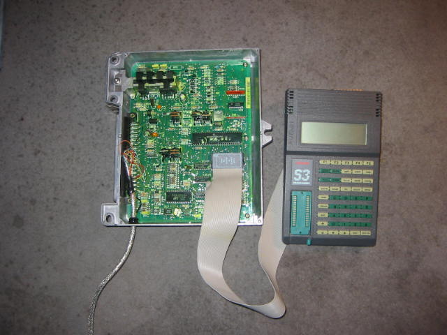

voila j'ai modifié un peu le cablage dans mon calculo et j'ai recuperé deux nouvelles infos qui vont etre utile pour le paufinement de la carto : température de l'admission d'air et d'eau.
Le calculo envoie un 5 volt sur ces deux sondes qui sont en fait des resistances variables en fonction de la température. Il mesure ensuite la chutte de tension via une resistance de charge. En recuperant le signal aux bornes 14, 15 et la masse en 32, j'ai un signal 0 - 5 volt que je peux rentrer dans le SSI - 4. Restait plus qu'a trouver la bonne courbe de transfere qui n'a pas été une mince affaire mais ca fonctione :)
deuxieme nouveauté.

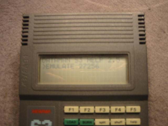

aquisition d'un dataman S3 directement importé d'allemagne ;)
cet appareil, qui date des année 80 :D , grave et lit des eprom.
mais sa grande force c'est qu'il sait aussi les emuler.
cela va nous permettre de modifier le code du programme de cartographie sans avoir a graver une eprom a chaque fois pour essayer les modifs.
voici comment ca se présente :)
on relie le S3 au calculo via une nappe que l'on branche a l'emplacement de l'eprom.
on charge un programme via le support d'eprom. un petit LOAD.
ensuite on a une petite touche magique ... "emule" 8)
et la on tourne la clef et miracle ... ca demarre nickel :)
voila il suffit ensuite de rentrer les bonnes valeurs ... et de tester.
a pluche
fred

Fred73 a écrit : Image
donc d'apres cette photo le 27256 du dataman correspond au 27C256 du calculo de la Williams. J'avais un doute, si tu te souviens, a ce propos... Bonne nouvelle quoi, donc meme avec un vieux MTR3 des années ... 70 ?? :D on devrait pouvoir faire qqch, parce qu'il emule aussi a ce dont je me souvienne...
Bonne continuation,
T.
