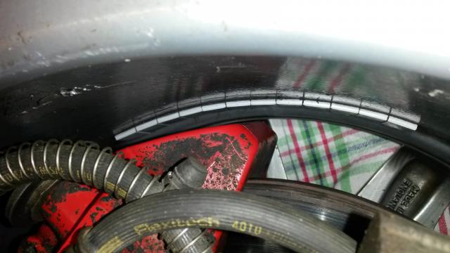

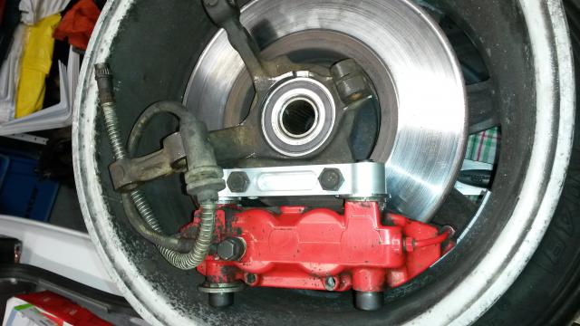

montage des étriers de mégane RS avec du disque en 280mm
j'ai essayé le 300 mm de scenic mais en 15 pouces faut usiner les étriers et il ne reste pas beaucoup de place voir ça touche :lol:
pour le moment je vais essayer comme ça
pour les jantes en 15" les compomotives sont très bien même sans cale
j'ai essayé avec des speedline de willy , il faut au moins 16mm de cale.

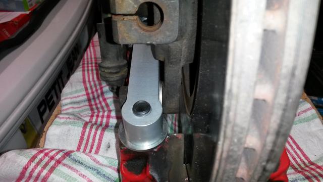

Ne faites pas attention à l'empilage de rondelles et autres , c'est des essais à blanc dans le garage.
je vais essayer d'acheter des vis de bonnes longueurs pour Noël :D
et de faire des entretoises de 7 mm et 2.5 mm

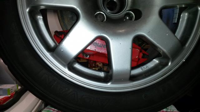

la jante sur la photo qui suit est une OZ Ultraleggera en 15.
elle passe avec les étriers mais attention où sont les plombs d' équilibrages...

60Gr de Plomb sur une jantes :shock:
Message par Tiflo » 02 déc. 2014, 21:59
Peut être le pneu de fautif :|
Message par Tot69 » 02 déc. 2014, 22:05
Ouai possible, mais dans ce cas la moi je cherche la position qui en prend le moins en tournant le pneu par palier de 1/4 de tour.
Généralement ça résout le problème. (Je parle pour des jantes routes, pour les roues piste j'équilibre pas)

Tot69 a écrit :60Gr de Plomb sur une jantes :shock:
c'est des plombs de 5 gr je te rassure :D
(j'ai déjà vu malheureusement :shock: )
avec 2.5 mm entre la cale et le moyeu l' étrier est centré.
voila pour le moment

Message par Tot69 » 02 déc. 2014, 22:30
J'ai bien vue que c'était des plombs de 5 Gr et le total fais 60Gr (12x5) :bisou:

Message par menneray » 02 déc. 2014, 23:01
en effet je regardais la dernière photo et non la première avec la compomotive :D
ça fait beaucoup mais ça vibre pas :lol:
sinon tu n' équilibres pas tes roues pour la piste?
moi je préfère , j'ai essayé sans et j'ai eu des vibrations.
