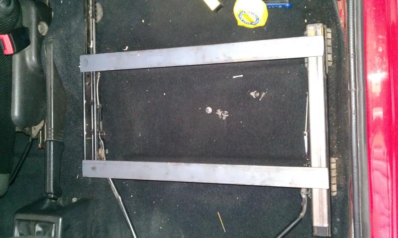

PAs pu terminer, j'ai pas le bon forêt, ma boite s'arrette à 6.5 et il me faut du 8 :roll:
sinon:
traverses : ép 5mm / longueur 540mm / largeur 380mm
et pour rattraper la hauteur : tube carré de 30mm
j'vous faire un peu plus de photo la prochaine fois. :euh: sa c'est un prototype ( je payes pas les matériaux), si il est bon je fait le même en alu pour gagner du poids

Voilà, support baquet quasiment terminé, reste à faire 2 point de soudure, passer un coup de peinture, bien nettoyer le baquet et voilà !
je me suis aperçu d'un petit défaut de conception, je rattraperais sa plus tard.

pkoi monter ceci en fixe?
si je fais de meme avec madame elle peut pas conduire !!! deja que je me suis aperçu en montant avec elle a LA BRESSE qu'elle appuyait pas a fond sur l'accel :o :lol: trop long de la pedale je pense ;)

Message par Aïoli » 31 mai 2012, 19:19
Heuuuuu c'est pas un montage fixe, ya toujours la glissière en dessous .....
pour madame c'est pas un soucis, elle la conduit pas :lol:

Message par Donovan. » 31 mai 2012, 20:01
donc la c'est en acier ? car 5mm en alu c'est limite, de mémoire c'étai des 15mm celle que j'avais fait. Allez, ta plus qu'a étudier les efforts appliqué sur tes plaques :D ( tu a déja pas mal de donnés :D )
