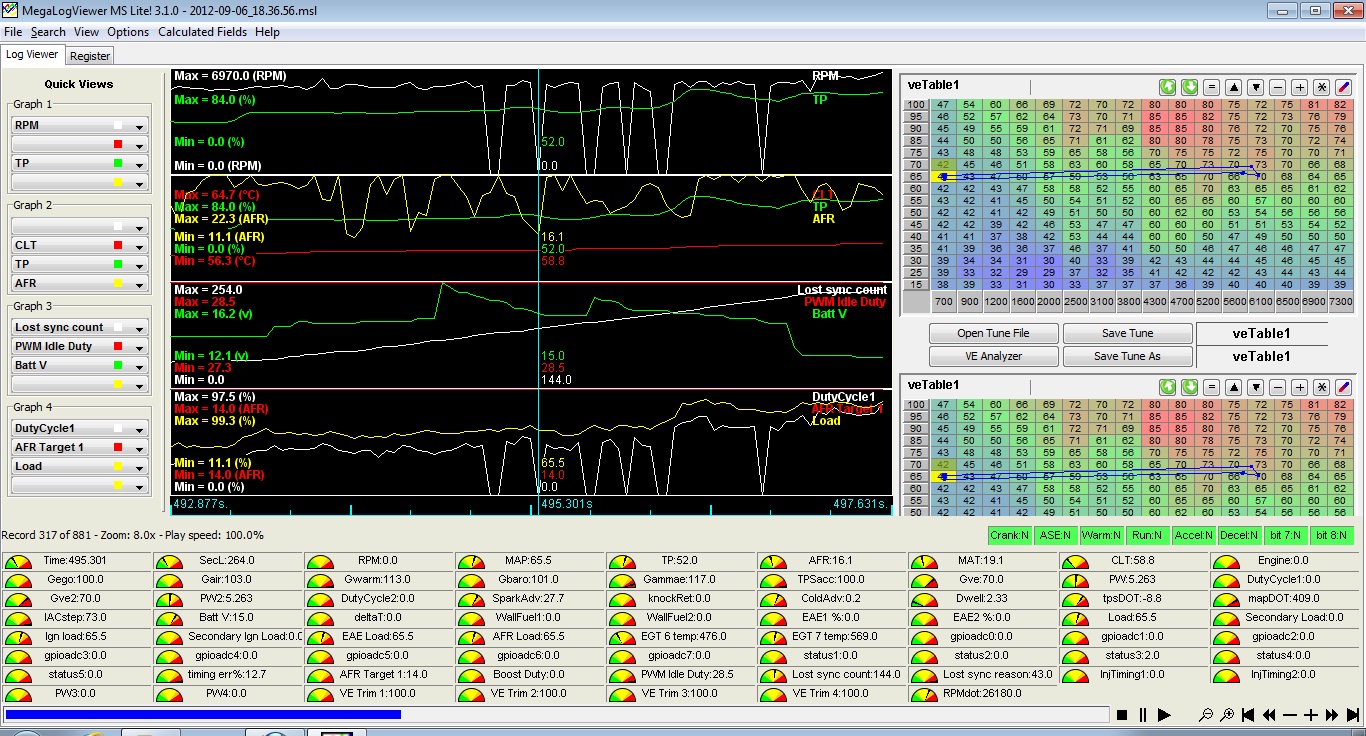

Je pense plutôt à autre chose car je ne vois pas le lien entre le type de capteur et une fourchette de régime bien spécifique.
Ça sent plus un pb de perturbation vu que j' arrive à récupérer le signal après 6000 tr/min.

est ce que je comprend absolument rien aux courbes? :( :( :( :(
Je vais jamais y arriver je sent :( :( :(
C'est quoi sur tes courbes qui te fais dire que tu as des pertes de synchro?

tu parles de lire les logs que tu fais ?
Ben tu choisis les courbes que tu veux faire ressortir.
Perso, pour les pb de synchro, j' ai sorti la courbe Lost sync count et tu vois le compteur s' incrementer lorque le boiter declare une perte de sync, et en plus, tu vois la courbe RPM (entre autre) qui se casse la figure à zero :
