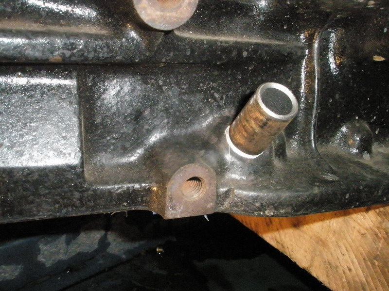

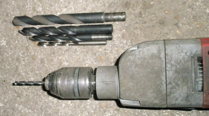

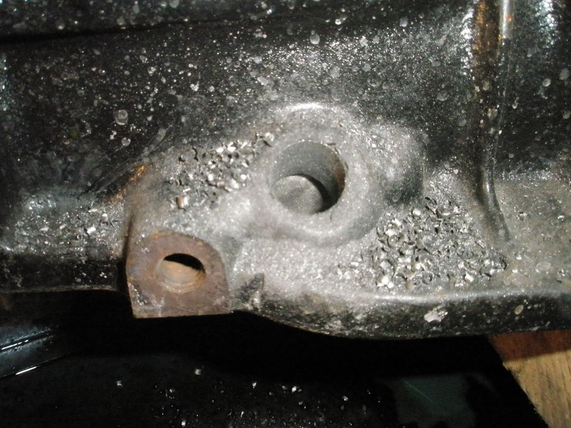

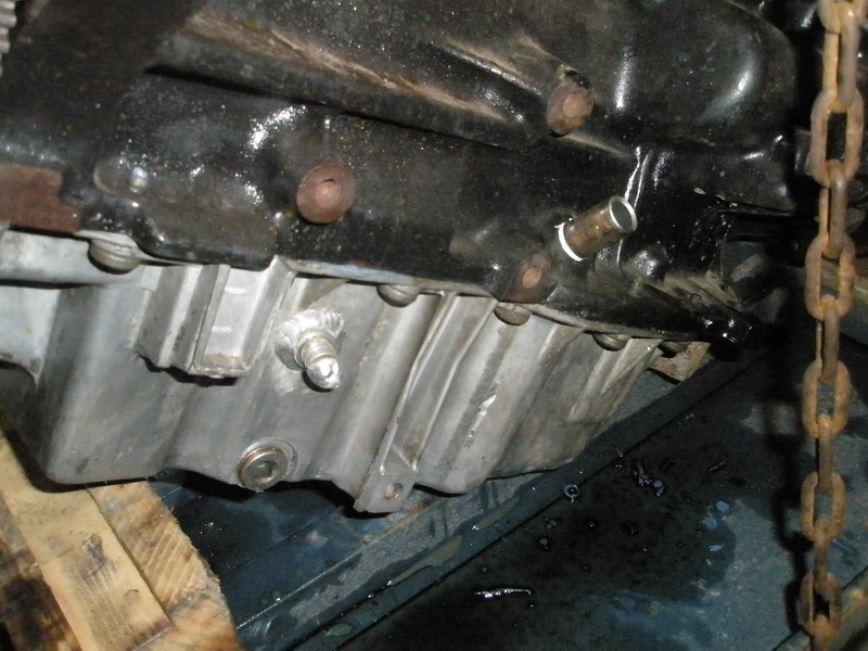

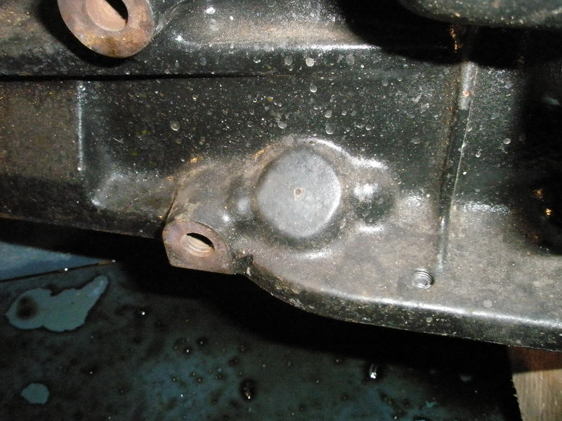

le retour , je vais percer et tarauder l arriere du bloc (comme sur les TD) y a un endroit sur nos bloc F ou c est pas percé.
ca m évitera de passer sous le cardan et de me brancher sur le carter d huile

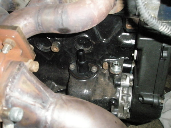

percage du bloc pour le retour d huile du turbo , taraudage 3/8 gaz

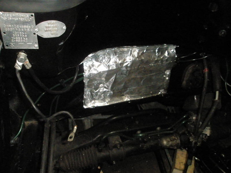

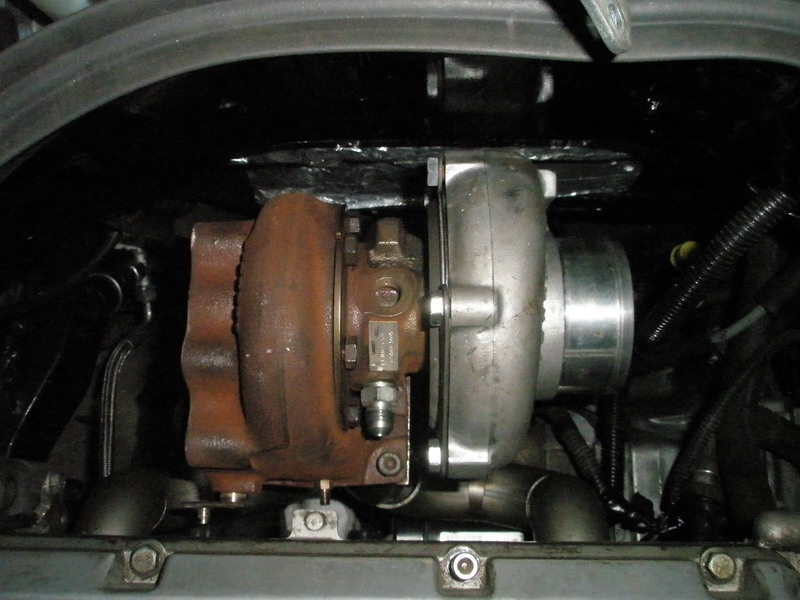

Pose d une plaque de protection pour la chaleur du turbo.
c est du made in Castolin , j ai remit une couche de scotch alu par dessus (tout le tour) et riveté a la caisse.

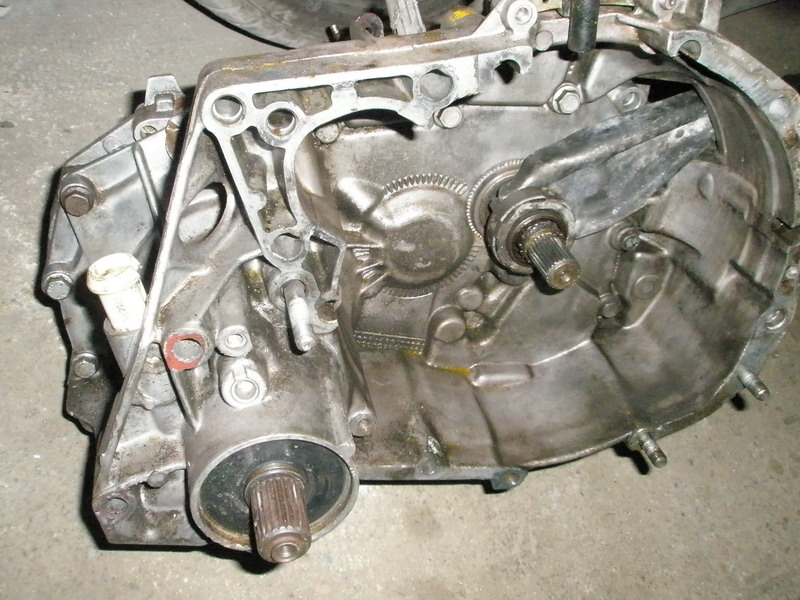

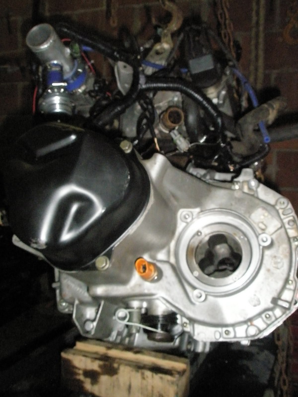

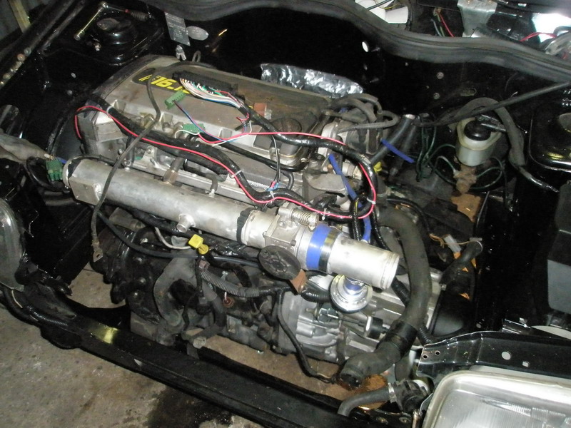

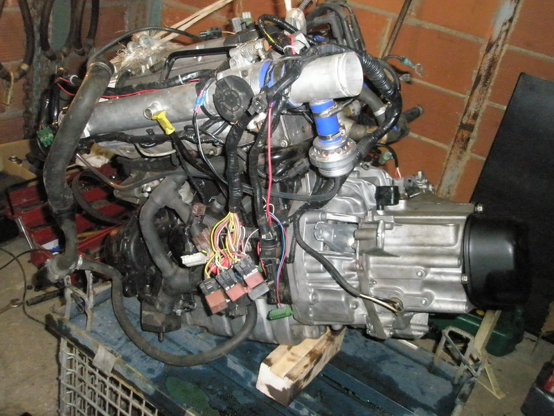

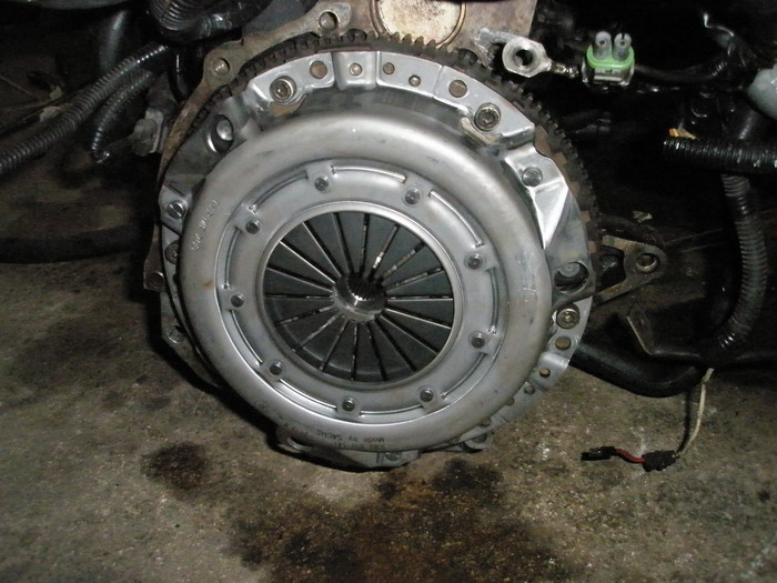

Nouvelle boite en place
remontage de la sonde , ressort de rattrapage 5 ieme, et qq autres trucs sur la boite.

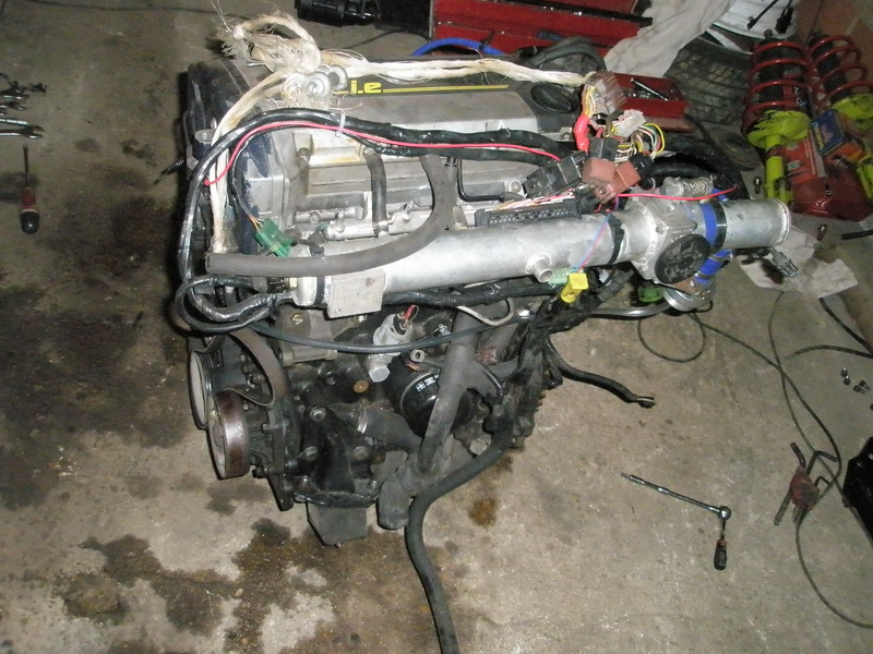

le moteur a repri sa place et je commence a remonter petit a petit.

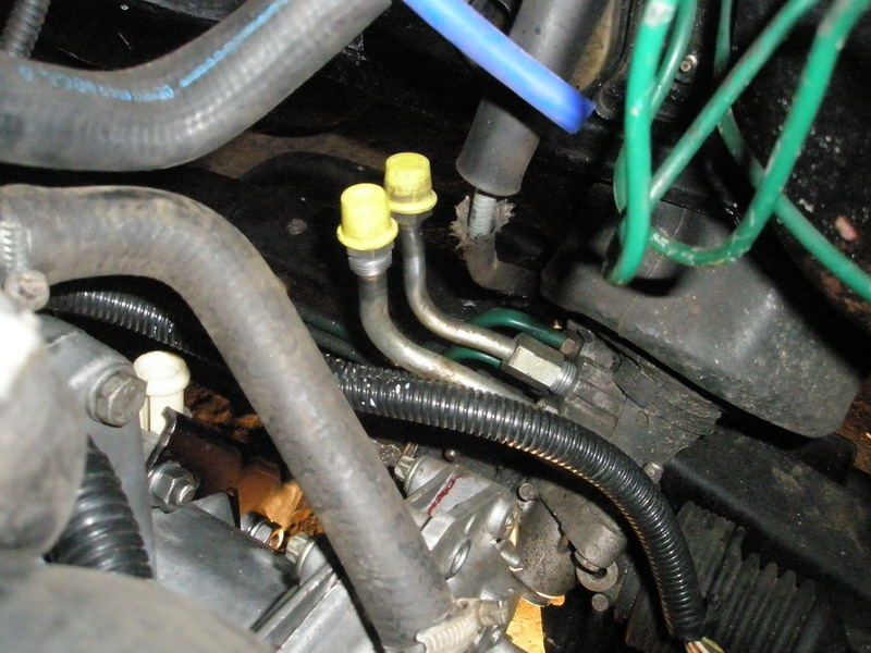

adaptation pour mettre la DA electrique , pour l instant ca sera de la durite hydraulique en 3/8 car j ai trouvé encore personne pour me faire ca en durite aviation avec les raccords qui vont bien (si qq un veut se dévouer

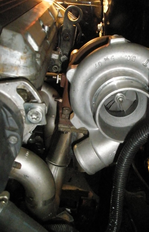

les vidéos ca sera avec cette config que je suis en train de remonter , et la config définitive , juste la carto a améliorer si besoin.

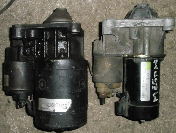

mon nouveau démarreur plus petit, de megane DTI

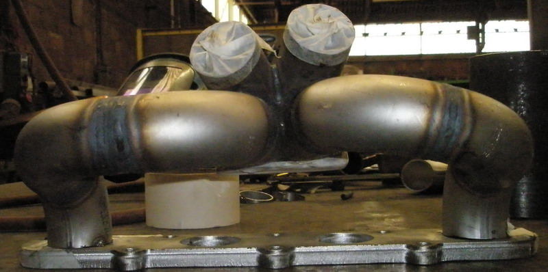

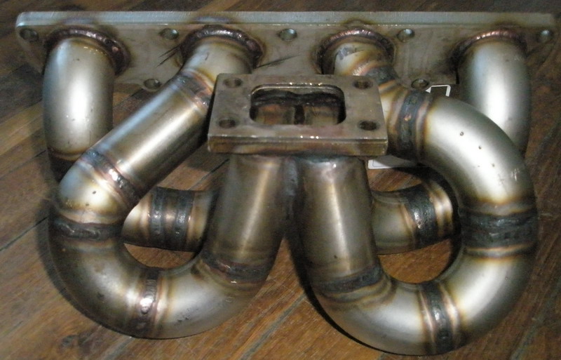

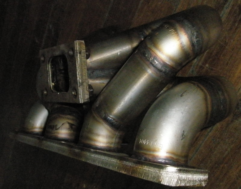

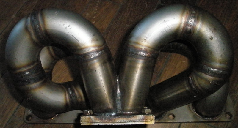

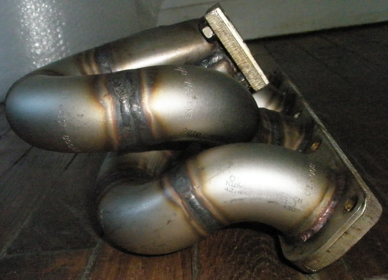

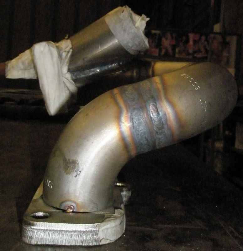

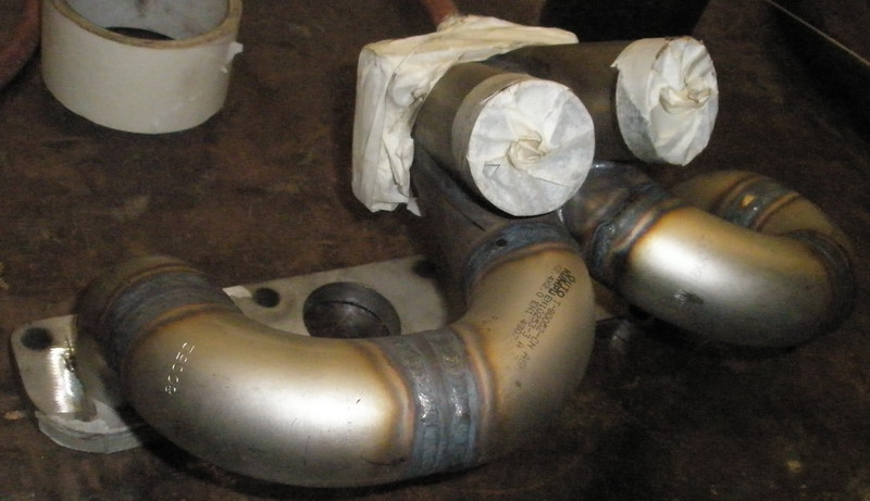

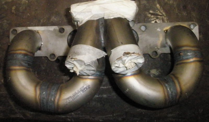

et mon nouveau collecteur echappement que je viens de terminer.
