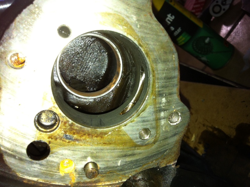

Pour ceux qui changent leur coussinet d'arbre de pompe a huile, il vous faudra les outils renault qui vont bien.
Chaque outil à un repère à aligner avec le coussinet (fente)
