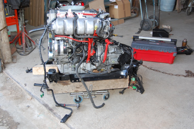

Pour reprendre la suite

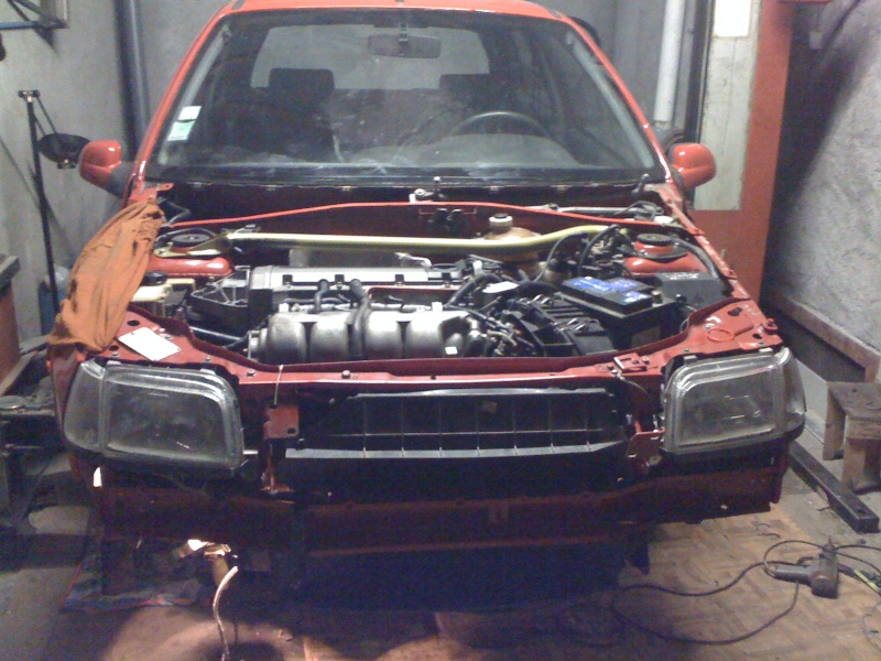

montage du moteur boite et mise en route.
et c'est maintenant que commence les problèmes

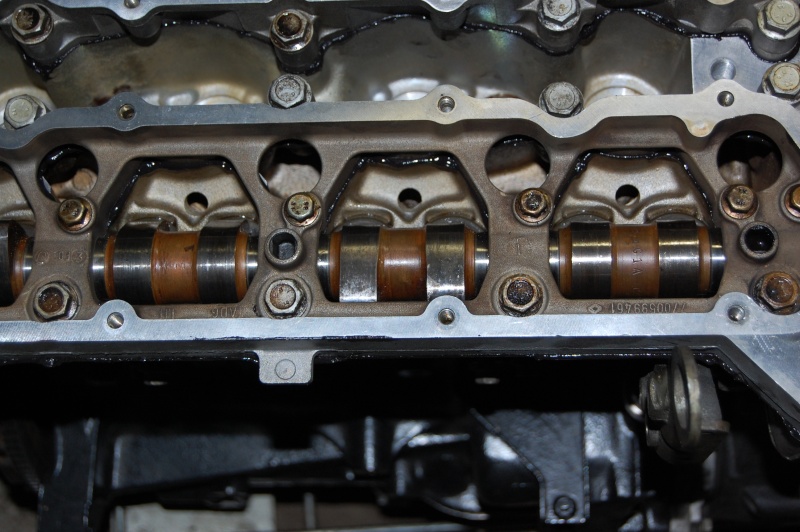

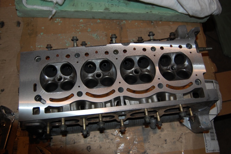

J'avais mis des aacs de williams ils étaient propre a première vue
la clio tourne très mal au ralenti et elle sentait l'essence par l'échappement
Tout le monde me disait que c'était pas normal.
vu le premier incident je me suis dit que c'était ma distrib qui merdait.
j'ai demonté une deuxième fois les aac était usé abimé sur les porté du coup remontage avec les aac d'origine
