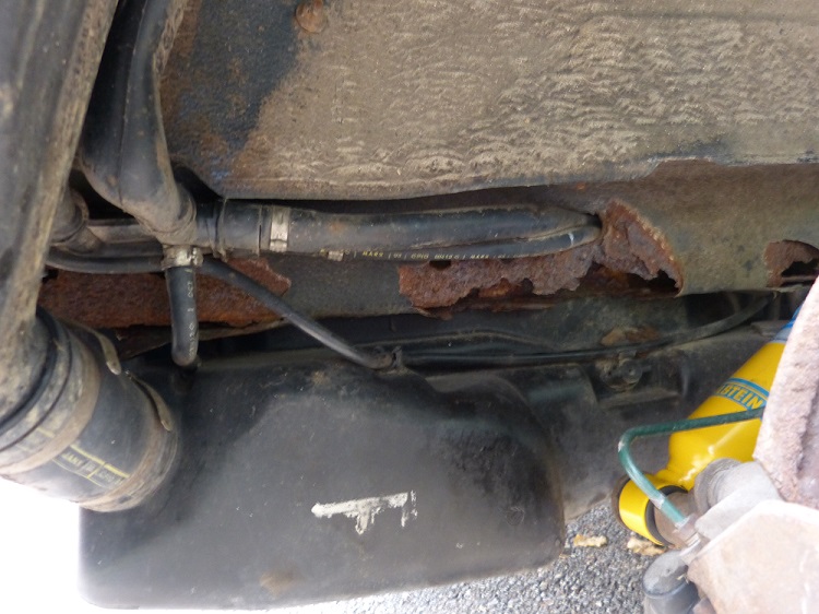

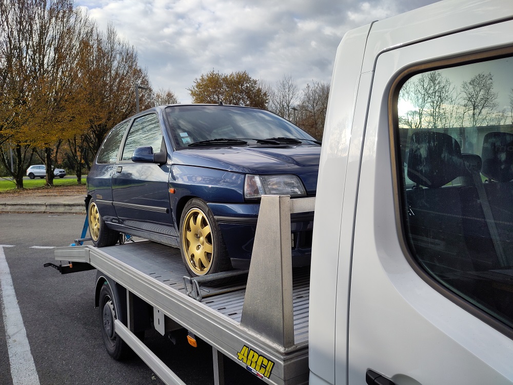

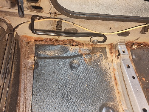

J'ai fait changé ressorts + amortisseurs fin 2021 car ils étaient cuits. Lors de ce changement, le garagiste m'a alerté sur la présence de corrosion la bas dessous (longeron ArD)...
J'ai contacté l'ancien proprio pour essayé qu'il paye les réparations. Il n'a rien voulu savoir évidement. J'ai missionné un expert pour m'assisté. Comme l'ancien proprio avait changé d'adresse (tiens, tiens), je me suis retourné contre le contrôleur technique qui avait fait le CT pour la vente. Car il ne mentionnait pas de problème de corrosion, chose qui est difficilement croyable au vu de la tronche du longeron (voir ci-dessous :triste ).
Mon expert à réussi à faire payer le contrôleur technique pour la reprise du longeron. Bonne nouvelle. Voiture posé chez le carrossier, j'ai récupéré la voiture en décembre 2022 (1 an après l'alerte du garagiste).
Tout content, je la passe au CT début 2023 car il était périmé. Et la de nouveau douche froide, défaillance majeure : ETAT GENERAL DU CHASSIS, Corrosion excessive affectant la rigidité du châssis.

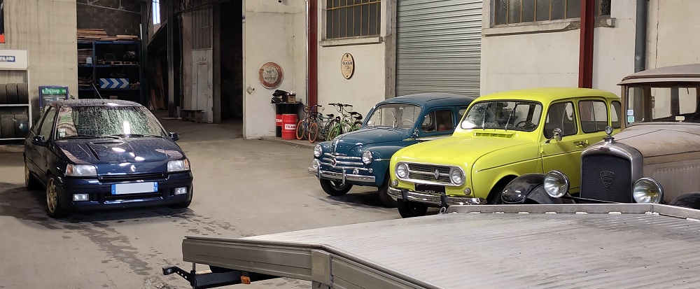

Je décide de faire confiance à l'Atelier Romain et Charline BROIS (Saône-et-Loire), car ils connaissent très bien le modèle (de nombreuse restauration de Wiwi / 16s à leurs actifs), et pas trop loin de chez moi.

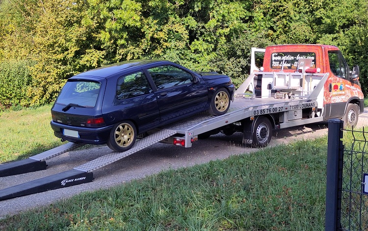

J'amène la voiture en décembre 2024.

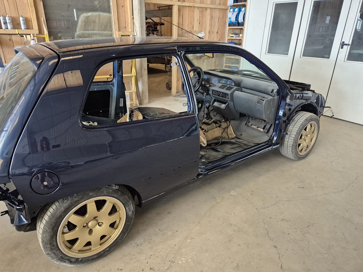

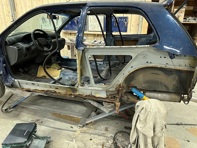

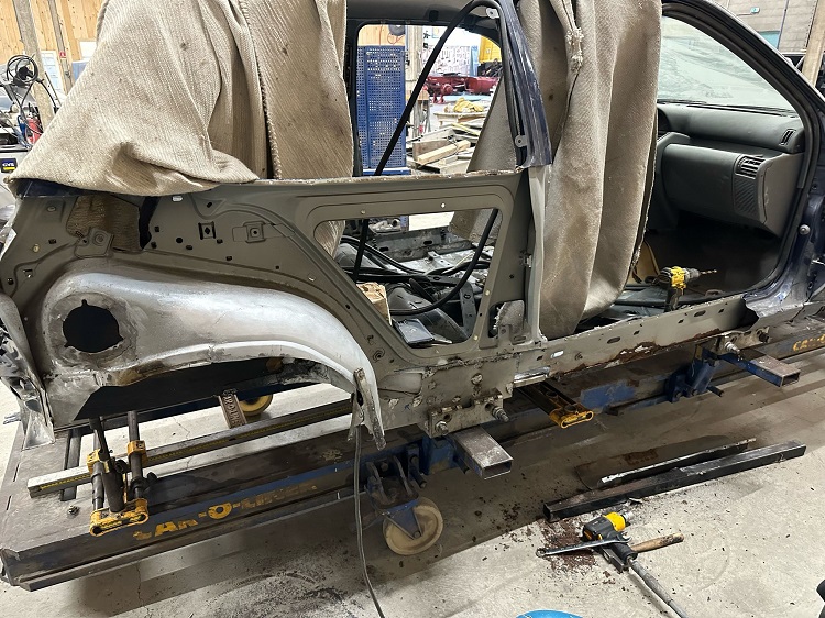

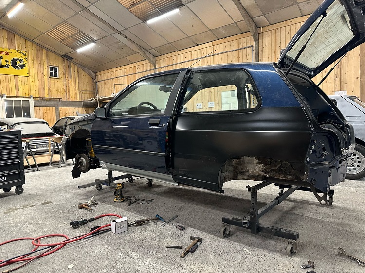

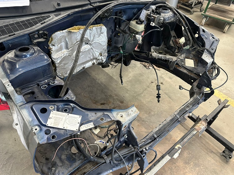

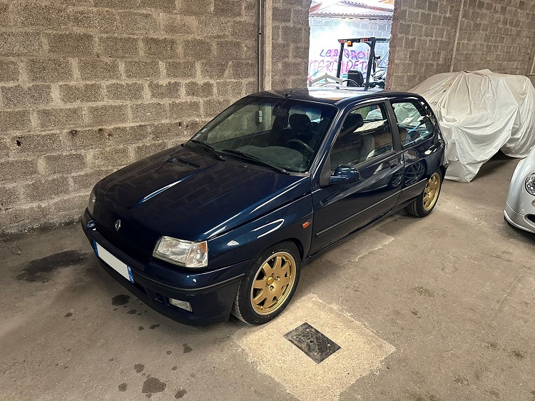

C'est parti pour la découpe des ailes arrières, des bas de caisse, doublure de bas de caisse, reprise des longerons, dépose du moteur. Le berceau et train avant y passent aussi.

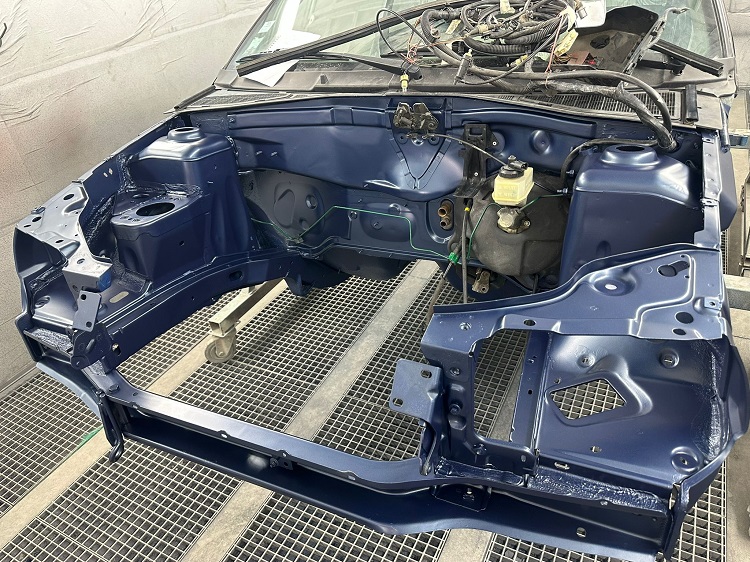

En carrosserie, tout le soubassement est traité et repris à neuf. Les ailes arrières aussi. Corrosion traitée à l'avant, baie moteur repeinte.
En mécanique, Distrib, durites, radiateur, embrayage, pare chaleur, tuyaux de frein, étrier ARG neuf, changement des silentbloc berceau et train avant.

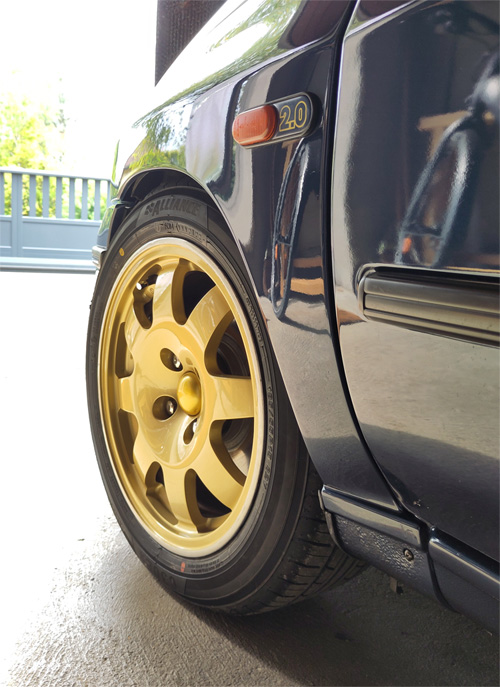

Je récupère la wiwi en Aout 2025.
J'ai pour le moment roulé une heure, rien à signaler, c'est un plaisir de me retrouver derrière le volant. Si facile à conduire en mode tranquille. Et le bruit du moteur et l'accélération une fois passé les 3500 tr/min, ça file la banane :D

Niveau montant de la resto, au final j'en ai eu pour 35k, le prix d'une très belle williams quoi. Mais au moins je n'aurais plus de surprise (j'espère !).
Niveau mécanique, pour le moteur et les soucis de frein environ 4000€ + 1000€ pour le berceau. Choses qui n'étaient pas "prévu" à la base. Mais comme il fallait déposer le moteur pour la reprise des longerons avant, c'était l'occasion, et nécessaire (berceau attaqué par la rouille + fuite au radiateur, entre autre). Ils ont déposé les renforts du berceau pour les resouder sur un berceau de clio basique.
Donc en gros 30 000€ pour la partie carrosserie + dépose/repose moteur. Ailes + bas de caisse neuf, le reste c'est de la tôlerie réalisée à l'atelier.
Pavillon, portes, coffre, capot, pare choc n'ont pas été repeint.
Le remontage de l'intérieur a été fait par le restaurateur, car ils ont également géré le passage au CT de la wiwi, et que je voulais la ramener par la route.
Ils ont même gérer les stickers des seuils de portes.
