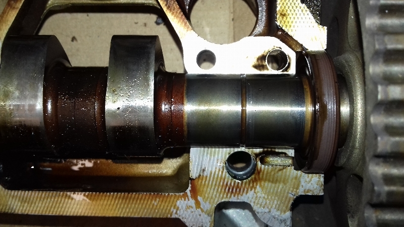

Message par mcossie » 12 mars 2018, 20:10
classique pour la vis, elle prend l'eau et rouille...
Si tu fais pas attention et que ça foire, tu galères un max
guiguirallye
Messages : 295
Enregistré le : 06 déc. 2011, 19:09
Localisation : Vosges 88
Re: [guiguirallye]Ma 16 bleue 449

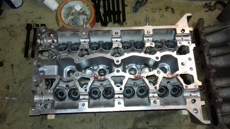

Message par guiguirallye » 12 mars 2018, 21:26
Je crois que j'avais pas droit a un essai supplementaire :lol:
Assez fréquent il parait... J'avais justement trouver quelqu'un sur le forum (y a 5/6 ans avec la meme fuite que moi, c'est comme ca que j'ai trouver d'ou ca venait! 8) )
Faut voir la merde dans les puits des deux vis externe ar :o
Content des l'état des paliers d'aac et du bloc... Maintenent faut remonter pour les 25ans! :lol:
