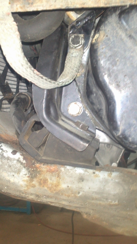

le 4ème support moteur en place!

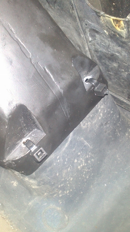

Message par Michaël » 21 sept. 2015, 21:56
montage de l'écope fibre vendue par Bordanova pour passage en admission dynamique :race:
montage "drift" comme dit mon pote, donc on utilise des rislans!
présentation sur le par choc, on perce, on perce le "retour" du rislan et hop!
gros plan sur la fixation "drift" :D
c'est très propre (plus qu'avec des rivets) et ça ne bougera jamais! ;)

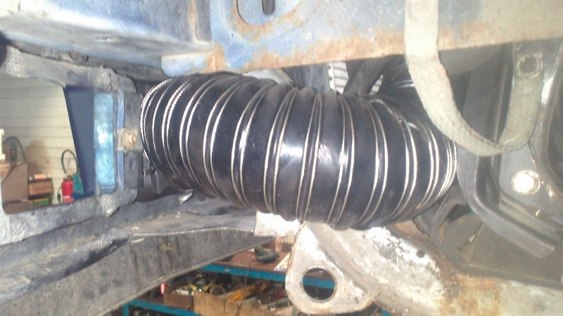

ensuite on fait passer la gaine en 80mm (achetée sur GT2i)
j'ai coupé un bout d'environ 30cm (sur 1m initial)
et voilà, travail terminé pour cette opération! :ola:
ayant remis la ligne d'origine, on entend bien que le bruit d'admission est plus présent lorsque l'on roule et écrase la pédale de droite :D
fait le test avec la main devant la prise également, et on sent que ça l'aspire :race:
