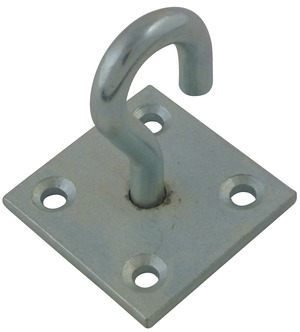

Sinon rien à voir mais pour me préparer à un peut-être futur démontage, j'aimerais fixer un crochet au plafond pour y fixer un palan afin de soulever mon moteur. Sauf que mon plafond ressemble à cela:
C'est de la brique je pense, je pensais fixer un crochet avec 4 boulons au scellement chimique. Vous pensez que ça va tenir ?? :face:
- Tiflo
- Messages : 4784
Re: [GTt-forever] Le duo gagnant -> GTT & KE25 SR
Oula dans de la brique comme ça je testerai pas, fais plutôt un portique en acier avec des roulettes au pied pour pouvoir le déplacer, ou sinon chèvre
