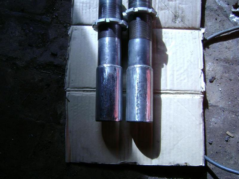

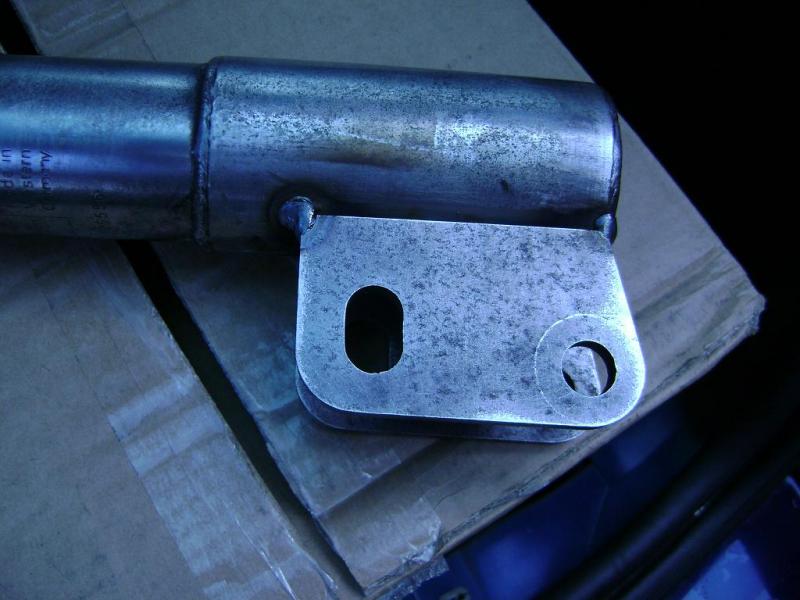

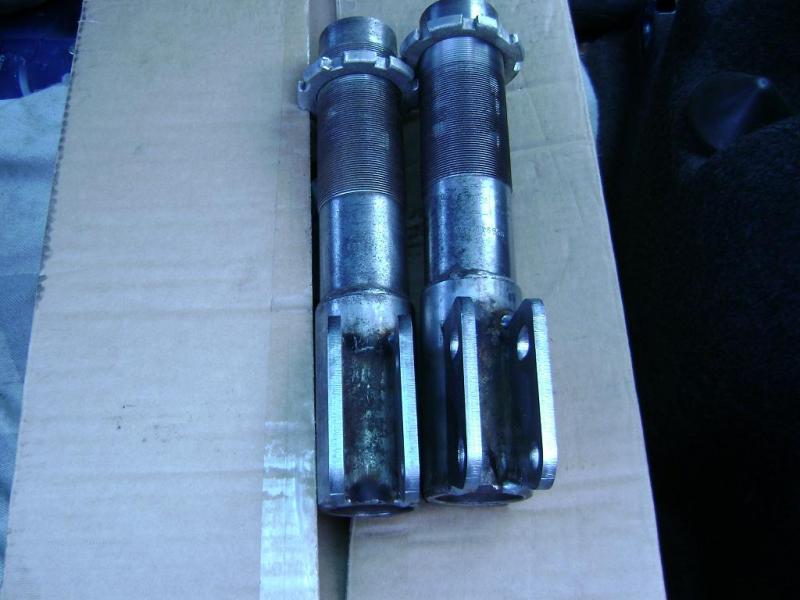

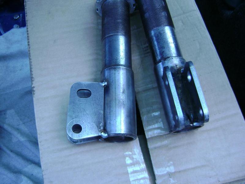

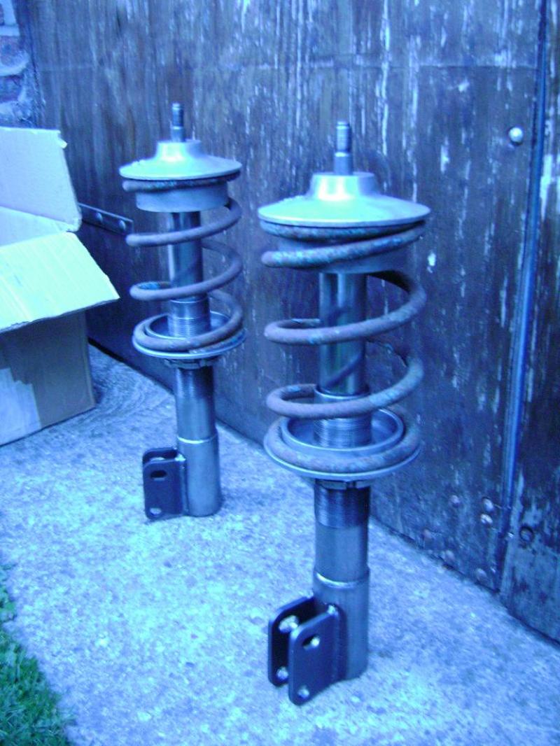

J'ai avancé un peu sur mes amortisseurs ce midi au boulot, j'ai pointé mes pattes de fixation sur les jambes de force ;)
Hier
Aujourd'hui ;)
Demain soudure, par contre je ne pourrais pas les monter cette semaine, les ressorts sont au sablage et je dois dois passer commande pour les joint spi.

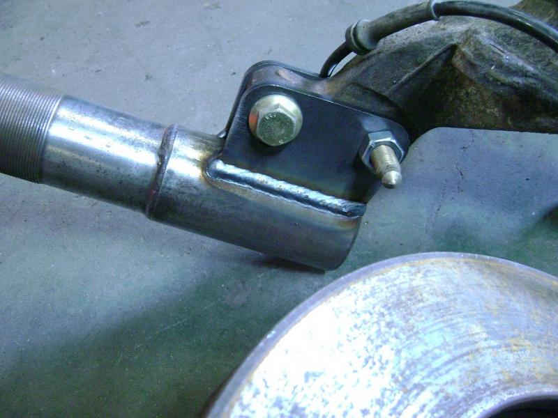

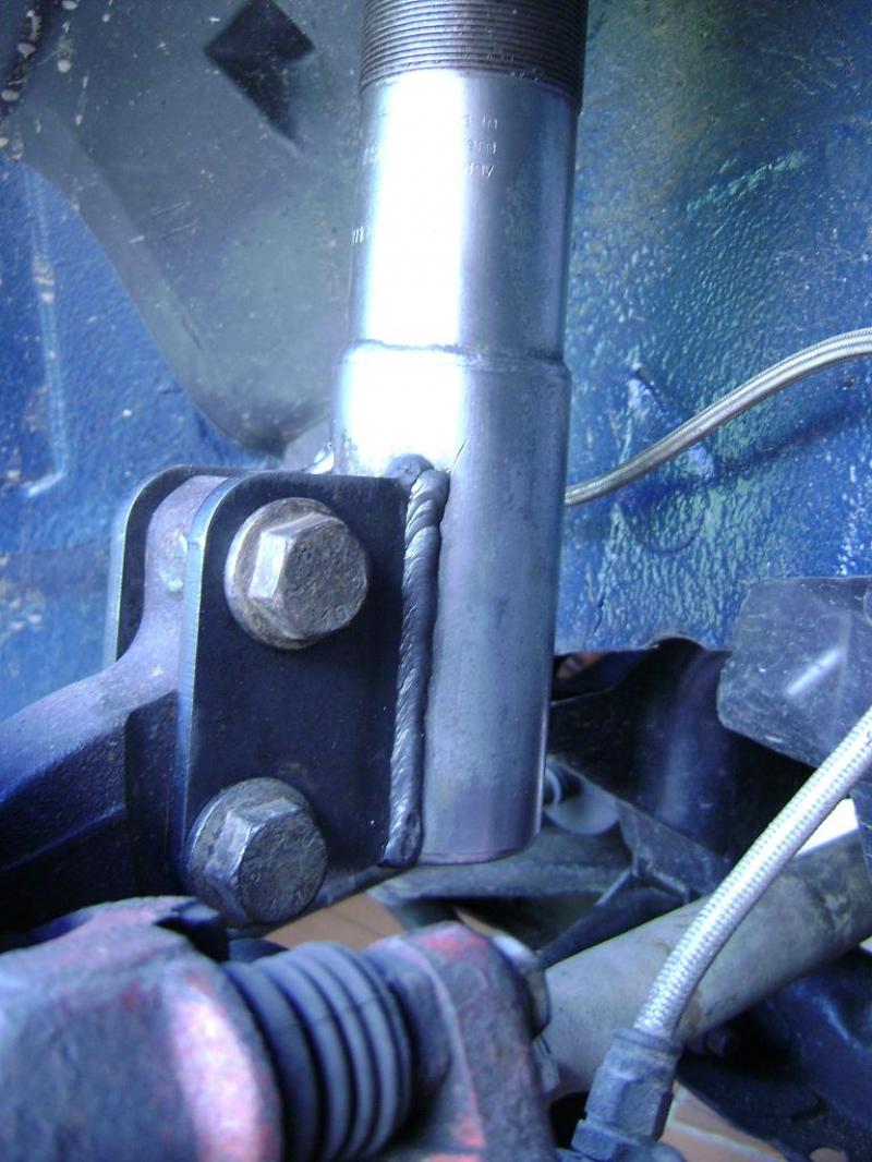

Message par Exception » 02 août 2013, 23:01

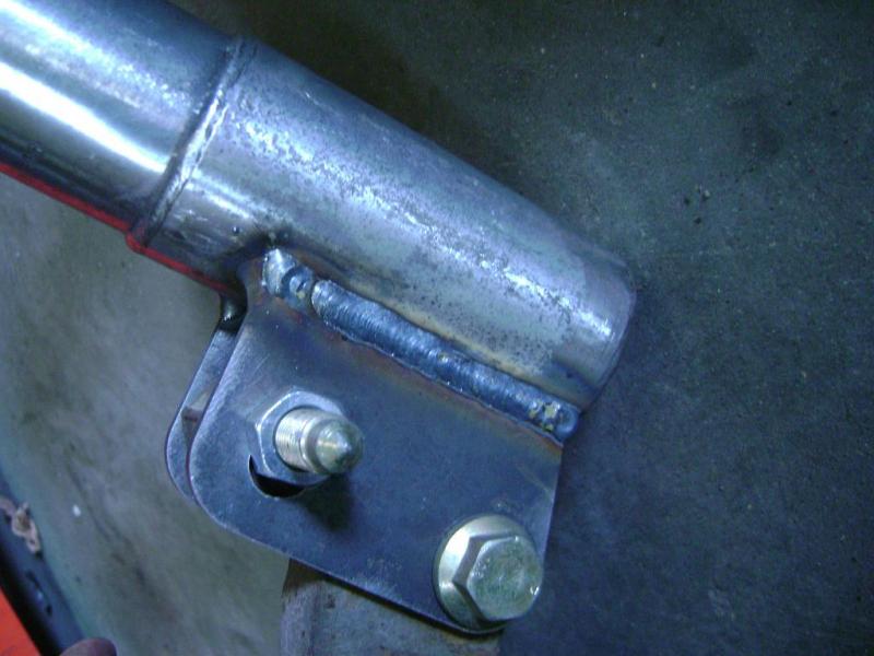

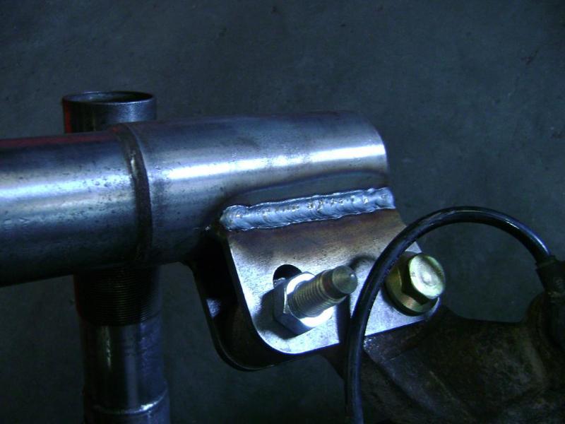

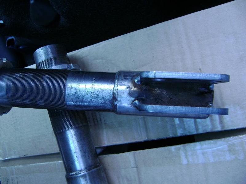

Et voilà c'est soudé ;)
Et voilà c'est assemblé, par contre les ressorts sont pas encore sablés, il faut aussi que je commande deux joints spi pour les jambes de force et deux butées de chocs le tout trouvé dans le catalogue RS de la Clio III Cup ;)
Demain test de montage :miam:

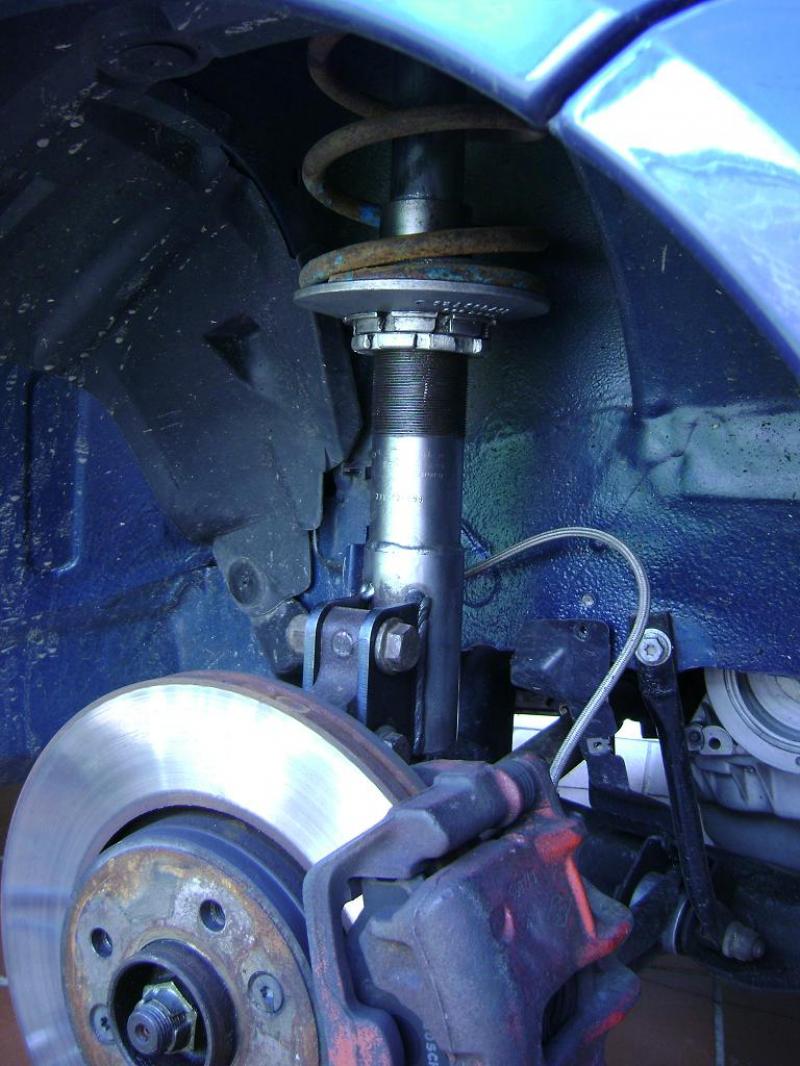

Et voilà c'est monté :miam:

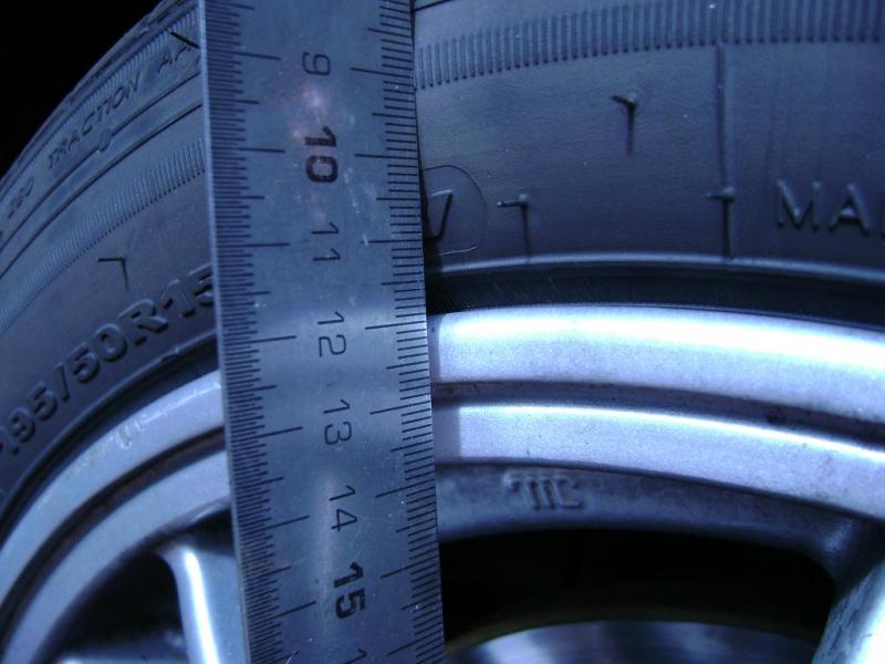

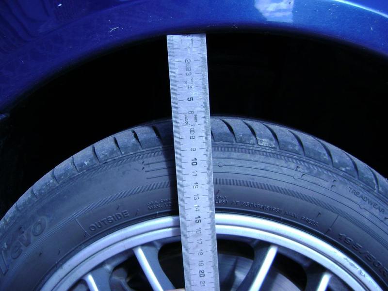

Première chose je mesure, amortisseurs d'origine, ressorts 2004CS, 150mm
Réglage de la hauteur, au premier réglage j'étais à 125mm
Deuxième réglage 120mm

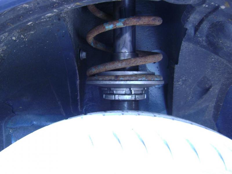

Montage à droite, je reporte les valeurs de réglage, pour la hauteur et pour le carrossage ;)
J'aime bien :miam:

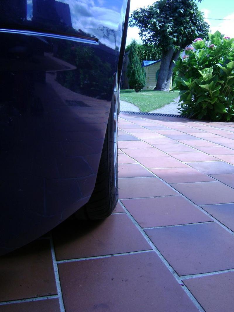

Un petit peu de carrossage ;)
Premier petit test, la direction est plus "légère", plus souple je suis sans DA, elle motrice mieux, ca reste agréable niveau "conford".
