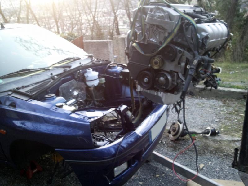

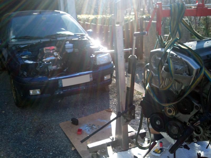

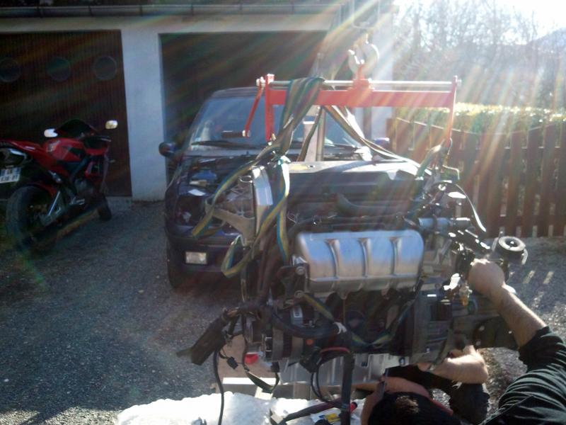

Sinon, compte rendu du week end :D
Voilà, je suis super content !!
Reste à monter le circuit d'eau, le faisceau, l'échappement et quelques bricoles.
En tous cas, le we prochain, elle démarre :D
A+, Fred.

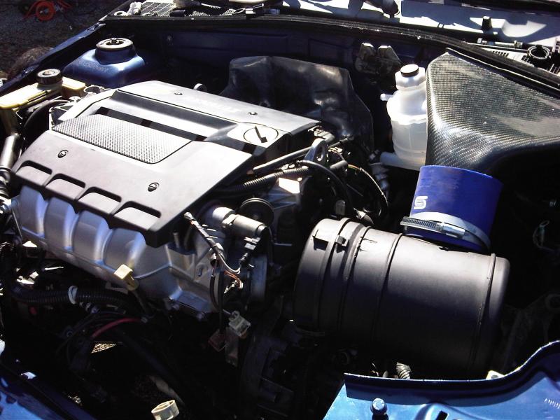

@Fred73 : Je le trouve aussi super beau, avec l'admi groupe A c'est vraiment splendide :aime:

L'avantage, avec ce montage est tout d'abord le prix du moteur, imbattable face aux prix des 700 ;)
@Ludo : Merci mon ami, je suis comme un fou tellement j'ai hâte de rouler !!
Pour les news, j'ai terminé le faisceau moteur, j'ai supprimé les infos et les commandes inutiles (EGR, bi-mode, commande de clim, seconde vitesse du ventilo ...), avec les résistances qui vont bien pour éviter les codes défauts, et le calculateur est débloqué.
Je peux donc me passer de la BIH, du plip et de toutes ces babioles qui ne me servent à rien ;)
