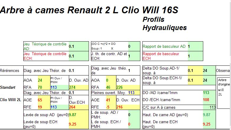

Bonjour
Je viens de lire le post pensant trouver la réponse a ma question mais non
Alors je la pose
Quelqu un connaît il l angle des AAC d origines d une Williams et quels choix faire pour gagner quelques CV
Alors je la pose
