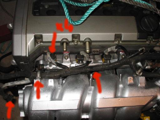

salut
je suis en refection faiseau moteur et j ai eu le meme doute sur l ordre des prises
donc on se fou de l ordre ,
le calculo injecte sur les 4 injecteurs en meme temps et a chaque tours moteur c est bien sa
[img]http://clioteam.free.fr/upload/Photo 004.2011121420333.jpg[/img]
