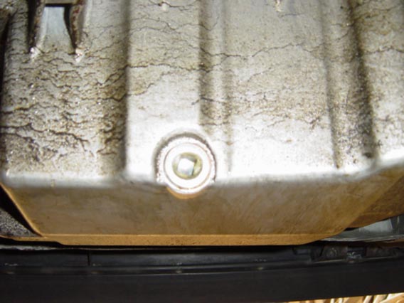

1° Désserrer le bouchon de vidange avec la clé carrée . Positionner le récipient sous le bouchon, et retirer le bouchon à la main. Laisser couler l'huile dans le récipient (attendre que ça ne coule plus)

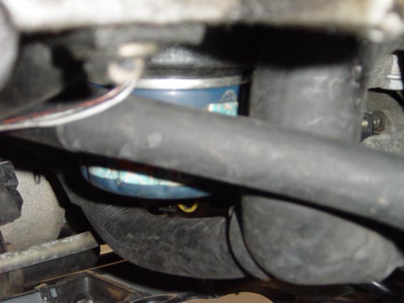

 2° Pendant que l'huile se vide, on peux démonter le filtre à huile (en bleu sur la photo). Il se situe à l'avant du moteur, entre le radiateur et le moteur. Il est très difficile à voir sans lampe. Le plus dur est d'y passer la clé. Il y'a très peu d'accès et une durite du radiateur gène beaucoup.
 3° Desserrer le filtre complètement et le sortir . Attention: il y'a de l'huile dedans . Remettre le nouveau filtre en huilant le joint. Le serrer à la main complètement et faire 1/4 de tour avec la clé
4° Pendant que vous avez changé le filtre, toute l'huile a du se vider (à moins d'être très rapide...). Essuyer le carter d'huile . Remettre un joint neuf sur votre bouchon. Remettre le bouchon à la main et le serrer à la clé carré. Remettre de l'huile. Vérifier le niveau
